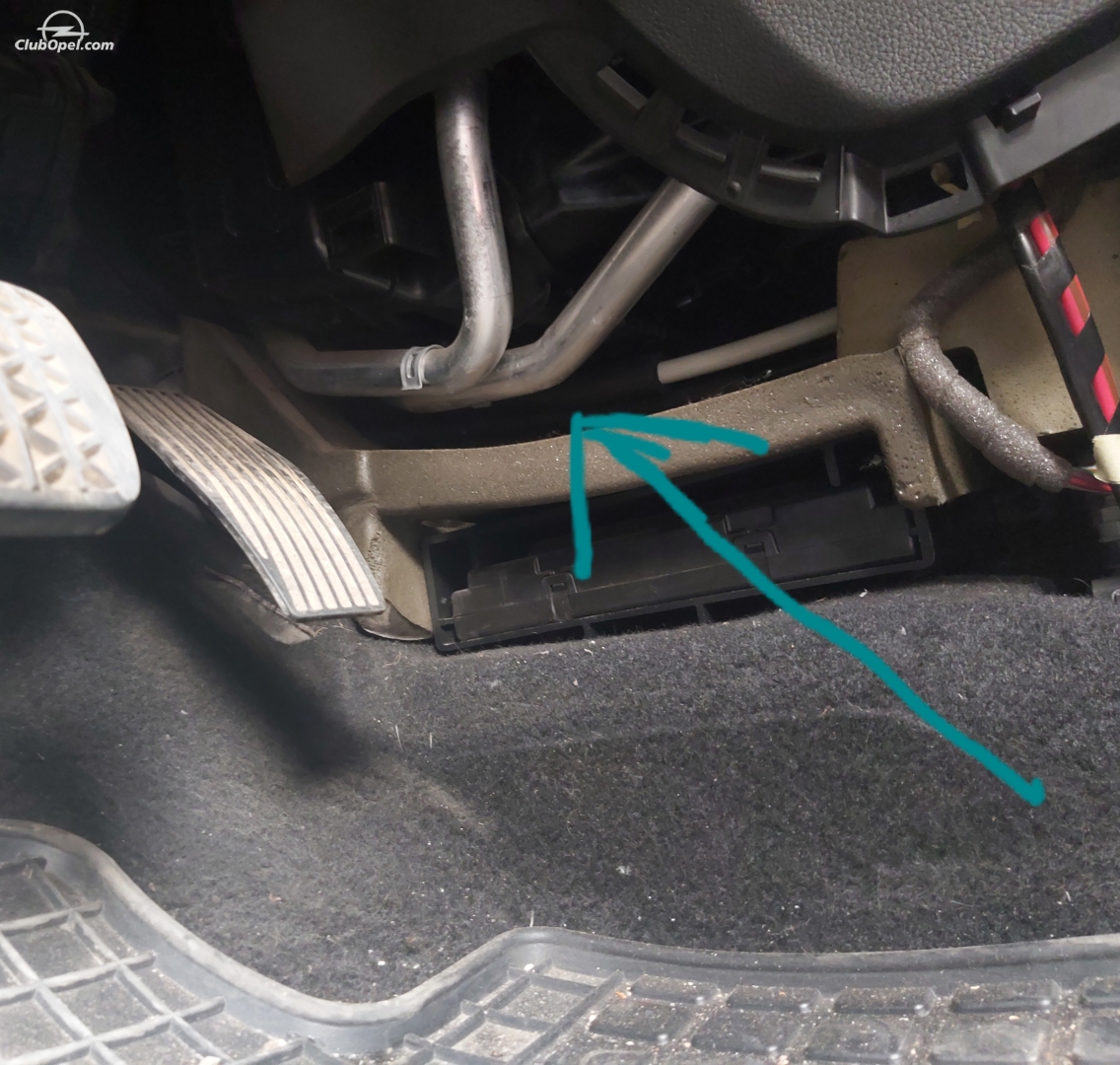

Salutare baieti...este normal conductele astea doua din poza sa fie fierbinti?eu deduc ca sunt de la radiatorul de caldura

Conductele sunt de la AC.
Nu de la cãldurã, de la frig.
Da, este normal. Știi principiul de funcționare al frigiderului?

Da.cineva mi-a zis ca sunt de la AC si ca din cauza lipsei de freon sunt asa fierbinti.initial nu am crezut ce imi zice....desi aer rece baga

Ideea este ca sunt fierbinti fara a folosi clima.

Nu dati cu pietre, dar dupa amplasare si dupa aspect, eu as spune ca sunt cele de la calorifer si da, daca lichidul de racire este fierbinte, este firesc sa fie si conductele fierbinti.
De ce nu ar fi normal sau ce te-a facut sa lansezi intrebarea?

Intrebam pentru ca plasticul ce acopera zona este foarte incins si nu stiam daca este normal,in zona fiind si o serie de cabluri...nu stiu daca si la voi acel plastic este incins dupa un drum cu masina

Sunt conductele de la caloriferul de caldura . Au 110 grade pe ele. Merg tot timpul.Punct.
