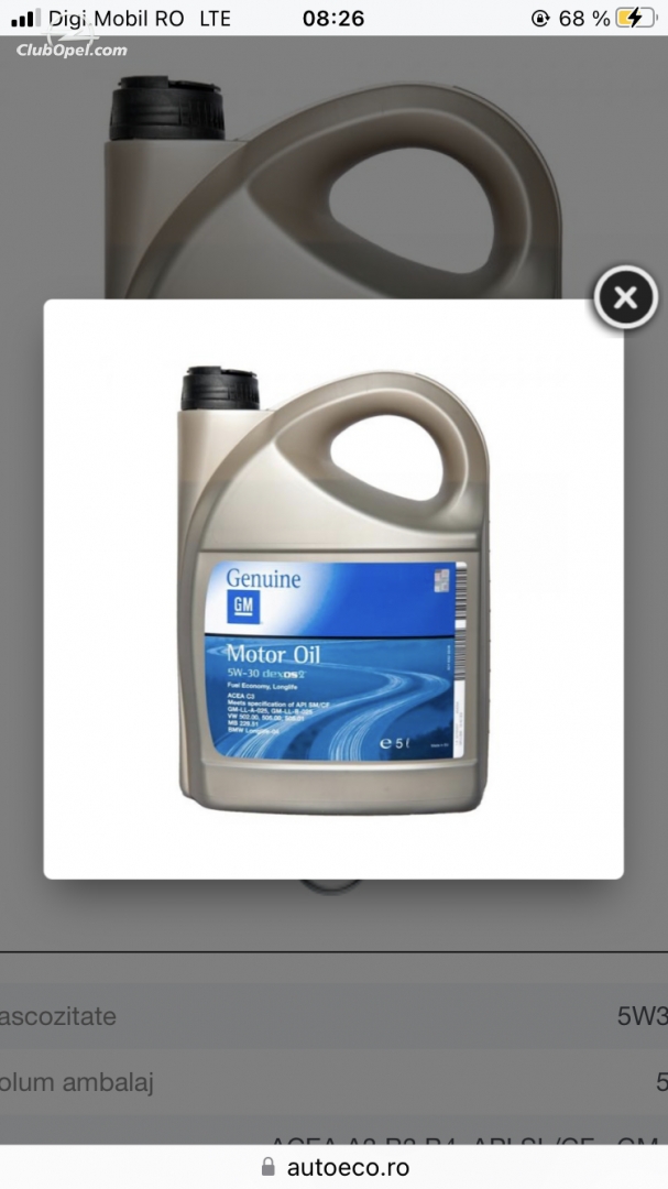

Bunã ieu folosesc 5w30 la 1000 fac scimbu dar e ok
