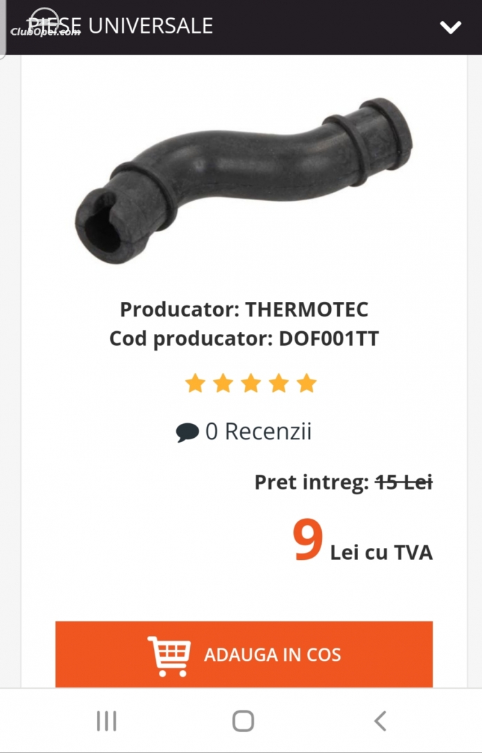

Epurator e scump trebuie inlocuit doar furtunul mic ce iese din epurator si intra in motor undeva la 60 lei

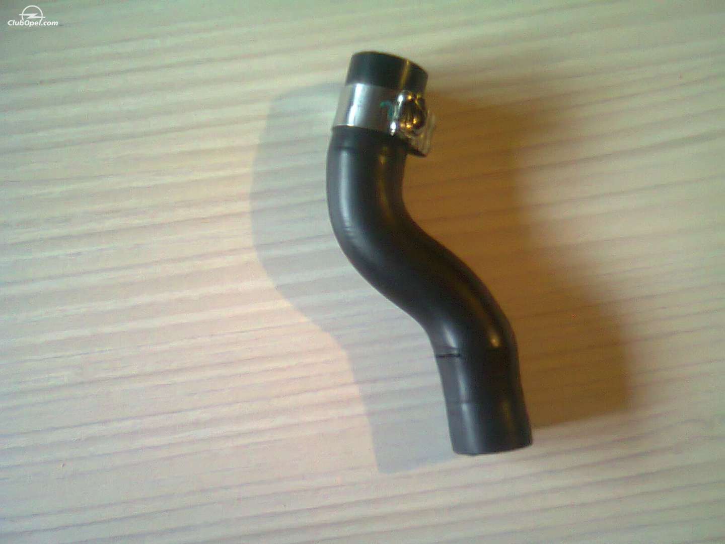

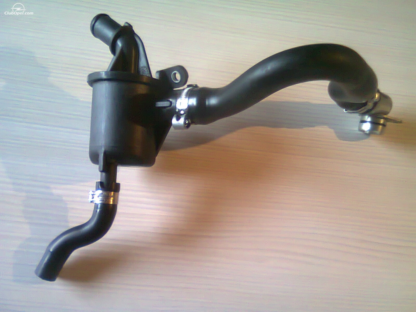

Epuratorul acela are un pret acceptabil , dar el nu este nou , daca este ca cel din poza ,nu se gaseste nou aftermarket ,doar pe original si costa in jur de 1100 lei daca imi aduc aminte ,in schimb se poate lua atul din dezmemembrari cu 100-150 lei ,dar cum a fost in cazul meu , problema nu era epuratorul ,era doar furtunul din partea de jos a lui (cel din poza de mai sus) ,care duce in blocul motor si de aici probabil catre baie.
