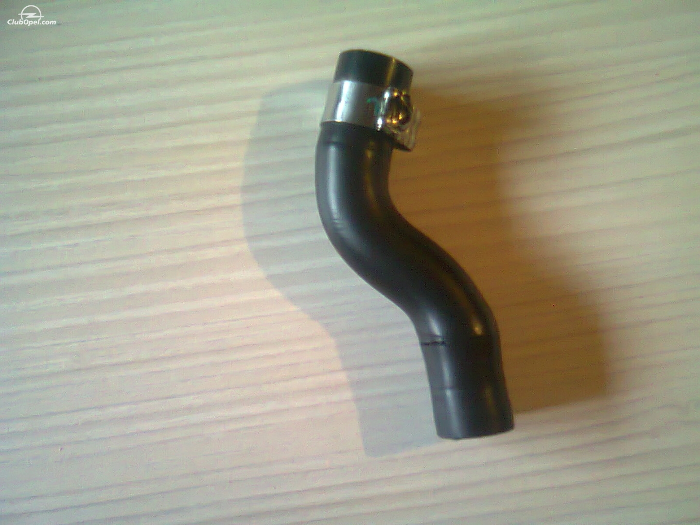

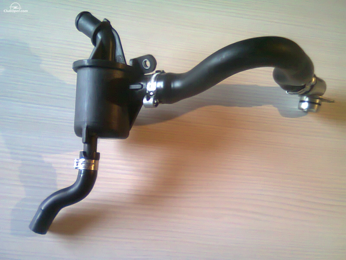

În curând o sa iti intre in scurt si ti se va opri masina in mers iti spun din proprie experienta ca acei cãrbuni sunt buni , eu si acum am vechiul electromotor, la care am schimbat de la bendix pana la bucse platou cãrbuni si intr-un final era bobina. Pornea cand se racea si culmea la sfert , sau cand dadeam la cheie de mai multe ori. Nu gãsisem la vremea aceea solenoid sau nu am cautat eu bine.
Cat tine de AEROTERMA desfãcut torpedoul si inceput sa demontezi AEROTERMA curatata mufele la fel . Freonul se aude in momentul cand cupleazã atât, daca rãmâi fãrã freon nu pleacã compresorul sau cupleazã si decupleaza daca ai cantitate mica.
Epuratorul nu are nimic doar acel furtunel mic trebue inlocuit

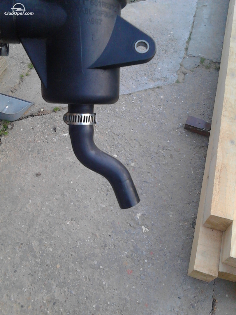

marius3113 a scris:Salut ,
Electromotor e prima problema mai exact bobina sau solenoid, nu e de la cãrbuni,asa am pãțit eu si am inlocuit electromotorul .
depuratorul di imagine nu crede cã are legãturã cu aerul condiționat sau cu aeroterma e depuratorul de gaze

Corsa D 1.3 cdti pe aer conditionat nu are epurator e încadrat în radiator de fapt e un burete ce opreste spanul provenit din compresor, se poate schimba dar odatã cu radiatorul .
Dacã la acel epurator va referiți domnul Matei.!
  • Mesaje scrise: 7,312
@marius3113 dacã tot vrei sã-l luminezi pe om, mãcar spune-i cã este filtru uscãtor, iar rolul lui e oleacã mai complex decât știi tu, în funcție și de tipul de instalație de A/C.
