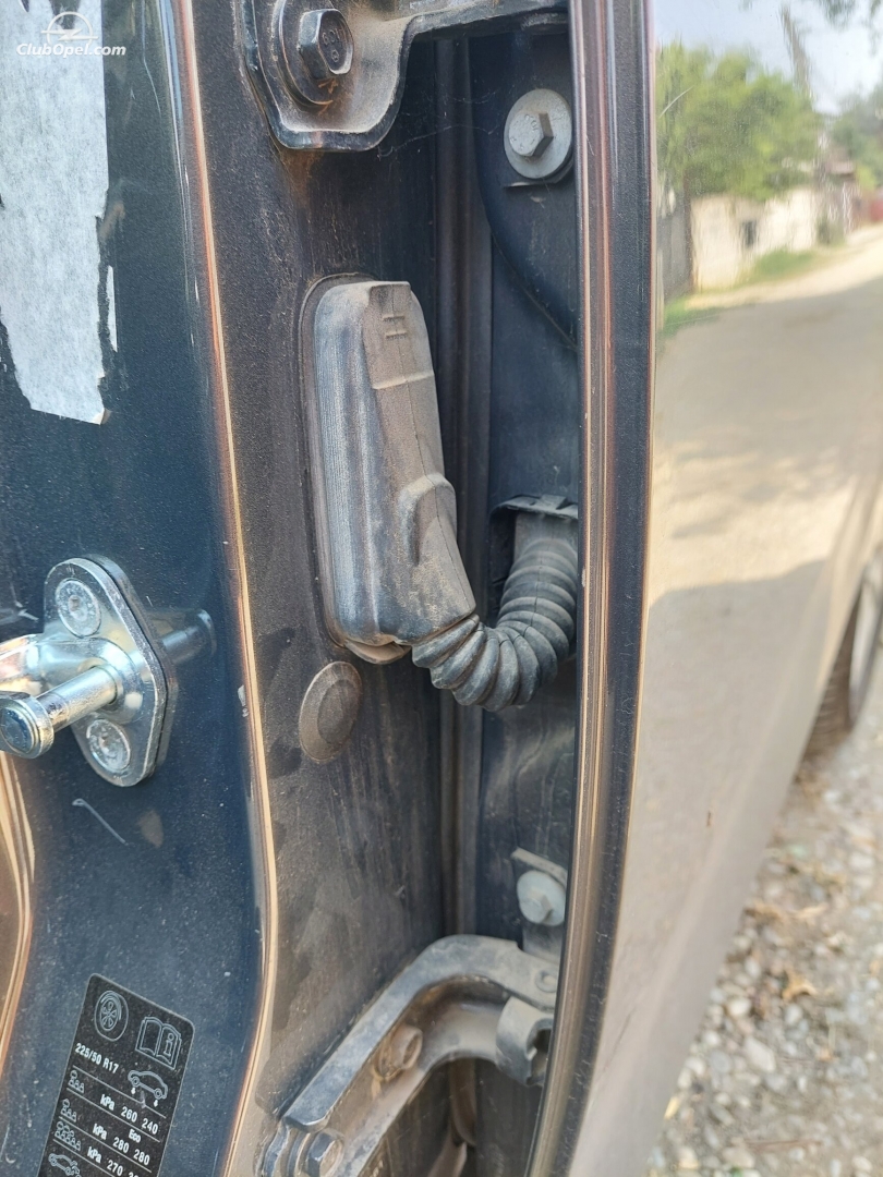

Salut,nu are nimic rosu,cred ca este ca la Astra J.
Asa arata burduful.

Acel burduf (in partea de pe stalp, acolo unde este dreptunghiular si mai mare), acopera o mufa cu siguranta.
Burduful este prins pe principiul uuni cheder. Dupa ce scoti burduful o sa ai acces la siguranta si levierul de deblocare a mufei.
Atentie sa nu deteriorezi burduful, pentru a nu avea probleme cu apa.

Poate fi albastru, negru
Sub cauciucul dreptunghiular.

Multumesc sebage,a fost destul de simplu.
