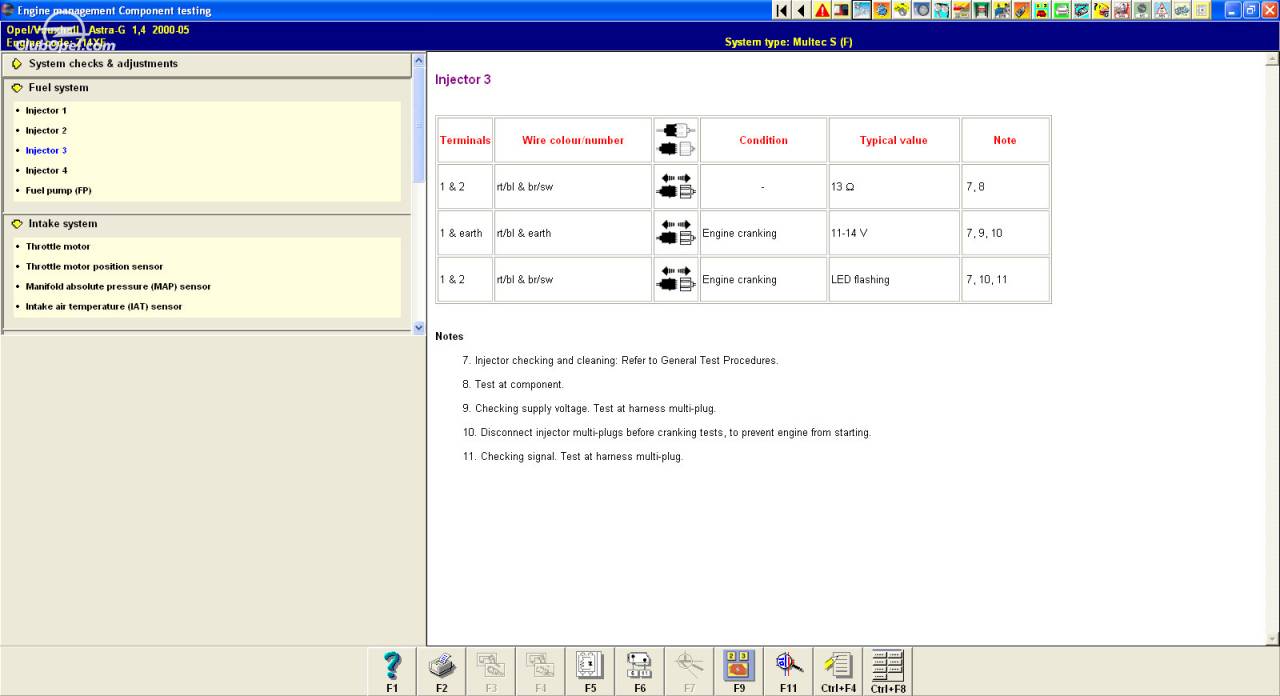

Daca ramane tot pe 3 inverseaza si injectorul 3 cu altul.
Daca ai in continuare P0303...vezi ce spune colegul @insignia => supapa care nu inchide=>compresie ioc=missfire
Si EGR iti poate da missfire daca e blocat . Intervine direct in crearea amestecului care ajunge in capul pistonului.
Incearca si un test de compresie iti poate spune multe despre motor mai ales ca abia ai cumparat-o.

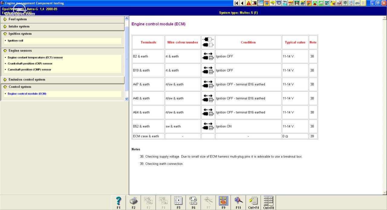

Exista o metoda empirica dar destul de relevanta...cand e rece si face figuri se toarna apa fierbinte pe ECU si daca numai face figuri el e de vina....vreo lipitura rece.
Se poate repara 100% sunt pe aici meseriasi adevarati...vezi user-ul [editat] si altii...

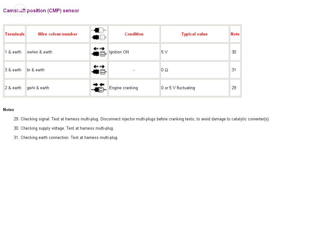

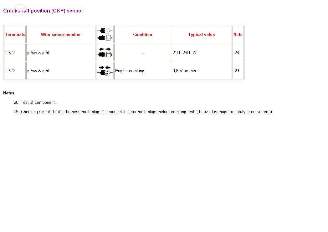

Nu stiu ce sa mai zic...verifica daca vrei senzorul arborelui cotit si cel de la axul cu came, ideal ar fi sa iei de proba de la altcineva . Si asta poate fi o cauza.

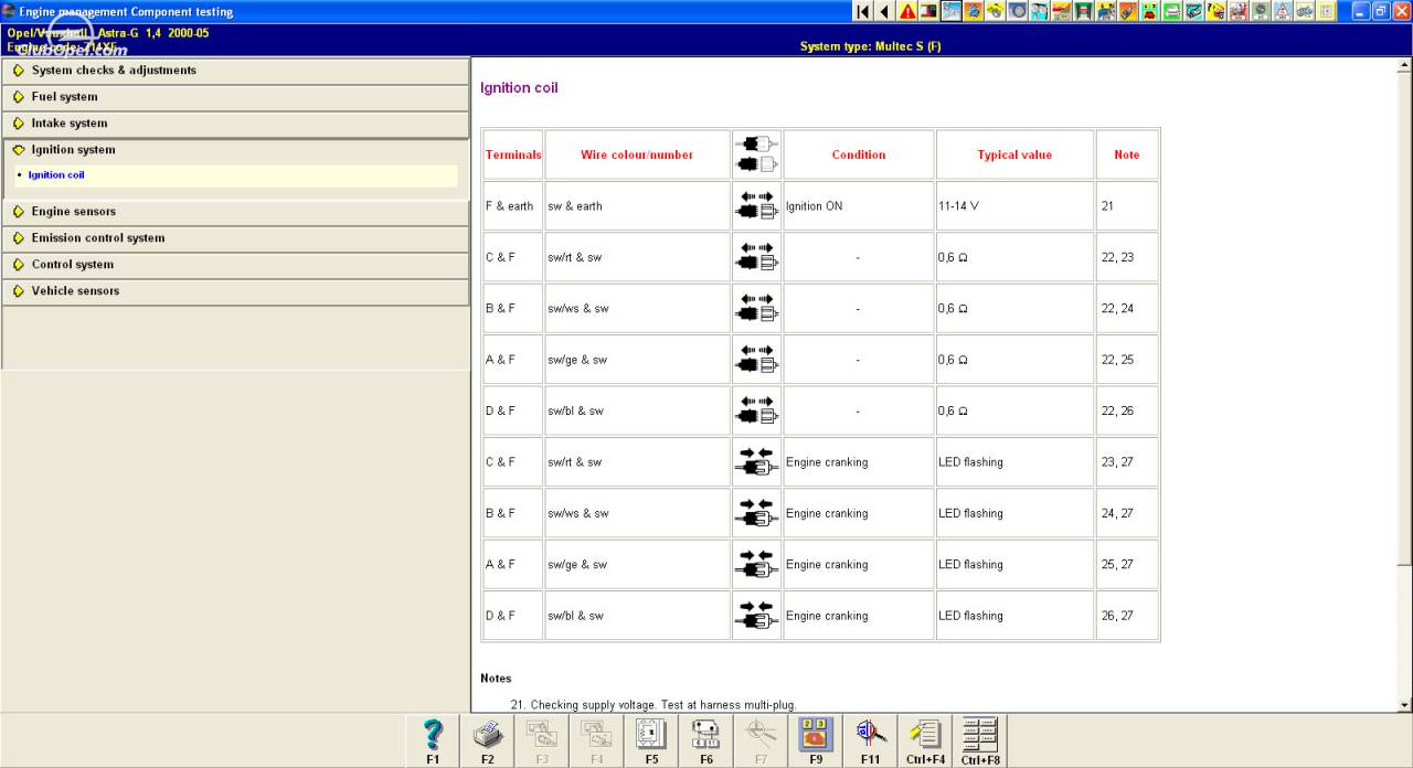

Bobina de inductie originala tot BERU era? Cele aftermarket nu prea au viata lunga.

Missfire-ul ala pe un SINGUR cilindru respectiv 3 este detectat de catre knock sensor, sterge eroare iar dupa aceea urmareste cu Op-cum-ul bineinteles retardul pe cilindrul 3. Daca valoarea este 0 si tot se genereaza cod de eroare... 100 % ECU defect avand in vedere ca ai verificat injector,bujie, bobina, compresie.

Nici crankshaft-ul nu are nicio treaba.Este adevarat si asta genereaza cod gen Missfire dar el nu este capabil sa identifice si cilindrul exact. El genereaza cod de eroare All cylinder missfire, sau cylinder 1,2,3,4 missfire ceea ce nu este cazul colegului.
