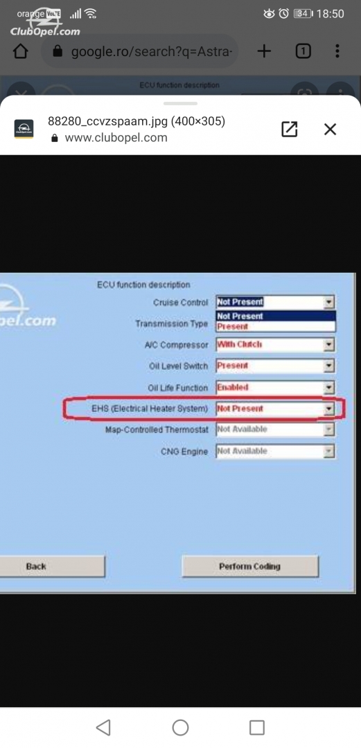

Salut pune sau dute la cineva care are opcom si pe undeva ai o rubrica unde te intreaba ce fel de compresor ai cu ambreiaj sau fara dar al fau sigur e cu ambreiaj calculatorul masinii tale nu vede compresorul asta e spunei la cineva care are opcom si stie despre ce vorbesc si sa puna asa compresor with clutch ceva de genu eu am patito cand am lasat masina fara borne mai multe luni si cred ca sa resetat calculatorul si am opcom sincer din greseala am rezolvato 😊 vezi in imagine unde scrie A/C acolo sa cauti si pui with clutch nu baga in seama unde este incercuit asta e o imagine de le net sa te pot indruma despre ce este vorba sper ca te-am ajutat

Nu exista compresor cu senzor, deci despre ce vorbim, compresor cu cuplaj electromagnetic (cu bobina) sau compresor cu electrovalva?
Daca presiunile sunt in regula, ar trebui sa incepi cu o diagnoza.
Conteaza foarte mult si tipul de comanda pentru climatizare.
