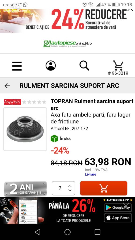

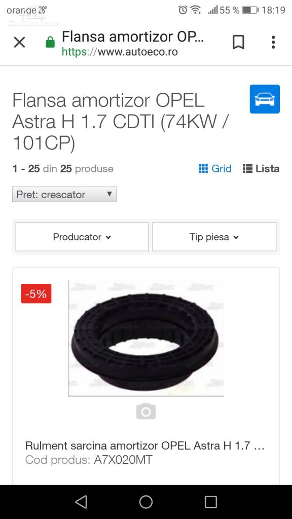

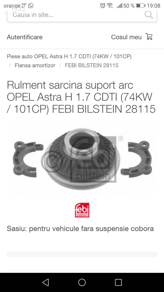

Care este diferenta dintre rulment sarcina amortizor si flansa?
  • cristidb
  • Mesaje scrise: 1,140
  • Masina: Astra 2007 Z16XER
Sunt 2 piese diferite. Flansa e practic o bucsa din metal si cauciuc care nu prea se uzeaza.
  • svasile
  • Mesaje scrise: 1,693
  • Locatie: Covasna
  • Masina: Astra 2006 Z13DTH
Si piesa din poza ce este?
Eu cred ca este acelasi lucru.
  • cristidb
Piesa din poza e rulmentul.
Stanga flansa, dreapta rulment
