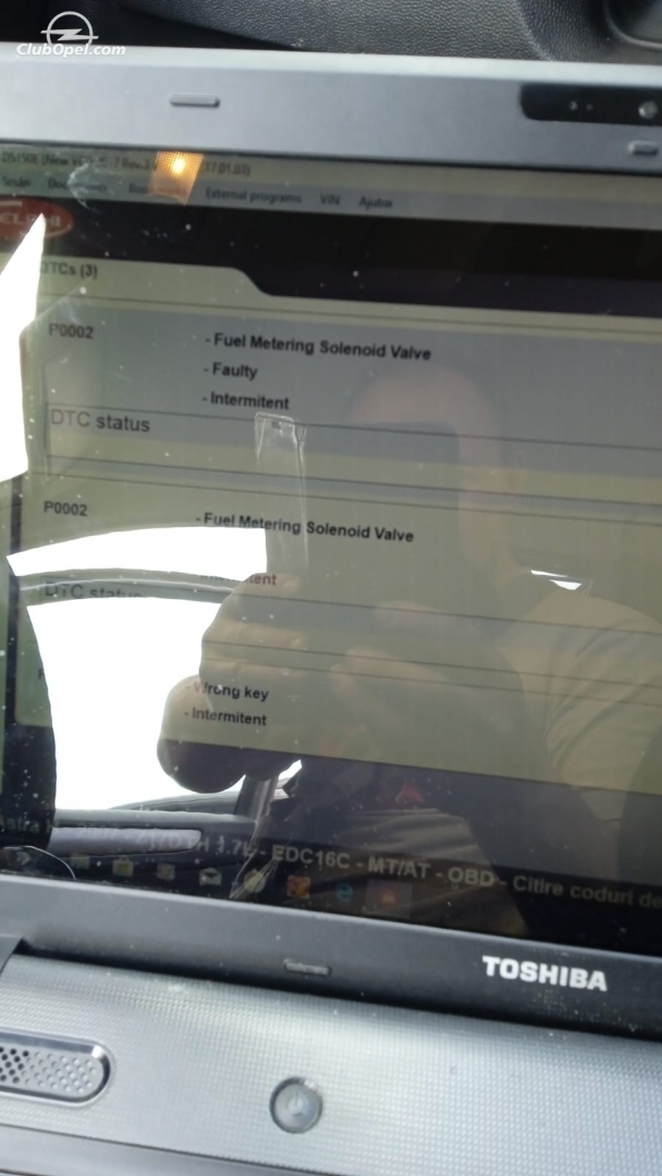

Sotia a mers cu masina la un service auto pentru o diagnoza,si cei de acolo dupa lungi incercari de citire a unei eroari fara titlu,cu 2 testere diferite au ajuns la concluzia ca,computerul nu mai citeste bine parametrii la pornire si generaza eroare de presiune combustibil,si ceva de un injector.Mentionez ca masina se opreste imediat dupa ce porneste,cum s-ar dezamorsa pompa,iar apoi porneste la a 3-a cheie.Au fost verificate injectoarele,filtru de combustibil,schimbat regulator de presiune.

Salut , din poza cu codul de eroare reiese caci nu e prezent , deci posibil doar la pornire ( posibil dezamorsare ) . Verifica mai intai si retur combustibil incepand de la retur injectoare pina la rezervor sa nu prinda aer pe undeva . Codurile de eroare generate de obicei sunt generice ( adica un senzor citeste valori iesite din valorile prescrise dar asta nu inseamna caci el e defect ) .
La erorile care sunt prezente permanent se schimba situatia .
Verifica atent si carcasa filtrului de combustibil ( etansare ) .

Luand in calcul strict ceea ce se vede in poza, pare un defect electric pe circuitul de comanda a regulatorului.
ECU, doua fire intre ECU si regulator, mufe, regulator.
Static, totul pare in regula iar in dinamica functionarii motorului, poate sa apara acel contact imperfect.
S-au intalnit cazuri de probleme exact in mufa regulatorului. Cineva care stie unde este, poate sa tina cu mana de mufa si altcineva sa porneasca, ar fi o diagnosticare mai empirica asa.
