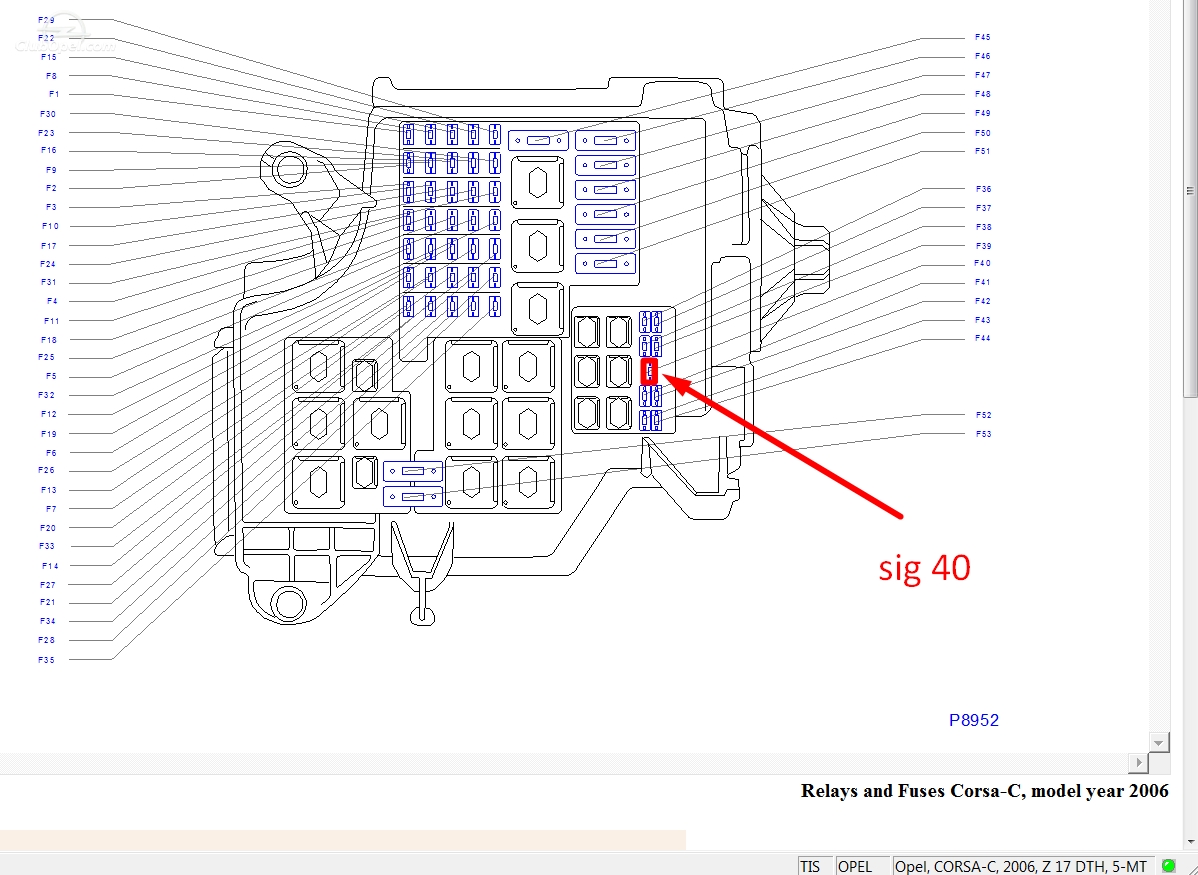

Salut, daca nu gasesti rezolvare mai sus posibil nu ai verificat bine sigurantele (sig 40 este pe frina) sau nu este in locasul corect, sau intrerupatorul de la pedala are probleme. La intrerupator poti sa faci punte si sa vezi daca asa se aprind lampile.

Te referi la siguranta din panoul de sub capota?

Ai verificat și alte siguranțe în afarã de cele de sub capotã?
Vorbim despre o Corsa C, nu știu sã fie siguranțe pentru frânã în altã parte. Doar sub capotã!

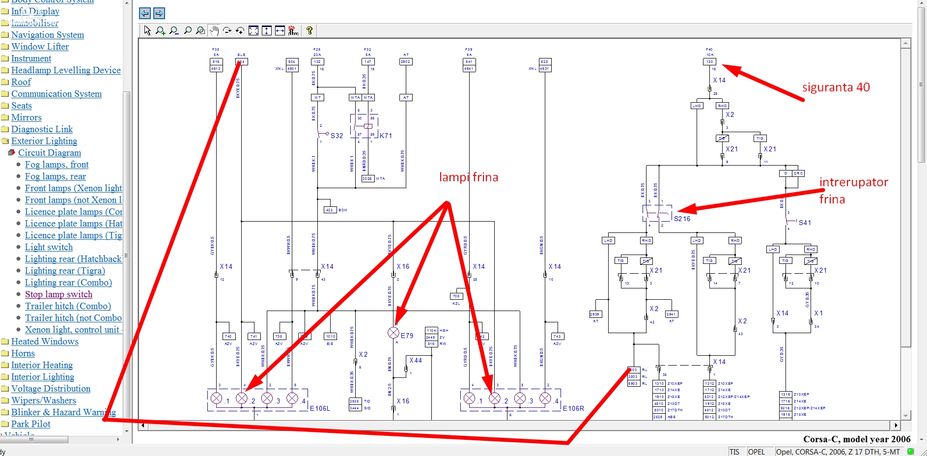

Salut
uite schema mai jos
In tabloul de la motor gasesti siguranta, vezi mai jos
Daca nu o gasesti pune o poza cu tabloul tau si ti-o indicam noi pe poza ta.
