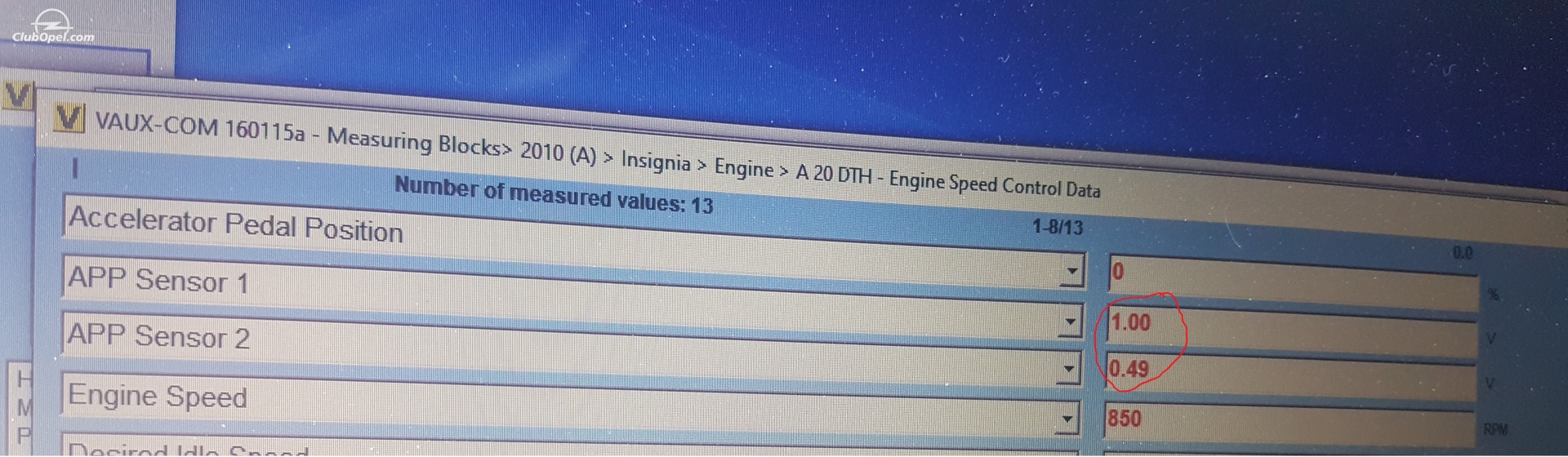

Verifica si valori senzori pedala acceleratie sa fie valoarea senzorului 2 la jumatate fata de valoarea senzorului 1 . Ceva de genul :
  • lacustamarian
  • Cont inregistrat: 08 Dec 2013
Ok, multumesc, o sa verific și asta
