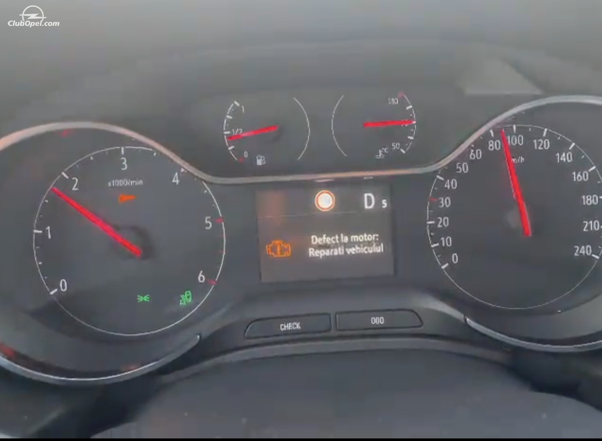

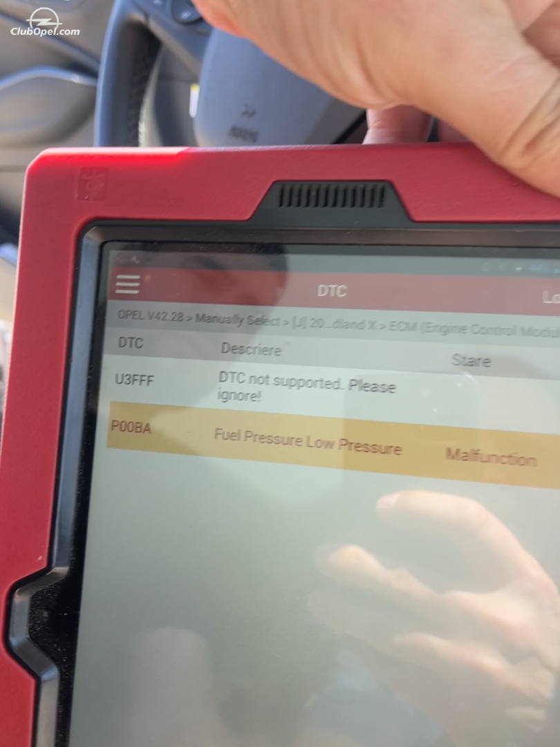

Salutare oameni buni si posesori de GLX. Intampin si eu urmatoarea problema la un GLX 1.6 diesel cutie automata 6 trepte, 65 000 km. Cand se incinge motorul si temperatura exterioara este una ridicata imi tot apare aleatoriu (indiferent de conditiile de accelerare 1800 sau 3500 rpm sau mers constant) un mesaj: “Defect la motor: Reparati vehiculul”, precizez ca atunci cand da mesajul masina trage incontinuare fara probleme si imediat ce schimba treapta mesajul dispare. La tester imi da erroare: P00BA. Ce parere aveti sau daca cineva s-a mai confruntat cu aceasta problema. Multumesc anticipat.
  • bazate
  • Mesaje scrise: 510
Codul poate avea motive variate. Cel mai simplu poate fi o calitate proasta a combustibilului. Recomand sa consumati cat mai mult din rezervor si sa alimentati cu combustibil premium de la firma de top. Apoi urmariti daca mai apare. E util sa verificati si starea bateriei.
Pasul urmator: filtru de motorina,pompa de motorina, pompa de injectie, injector. Spor!

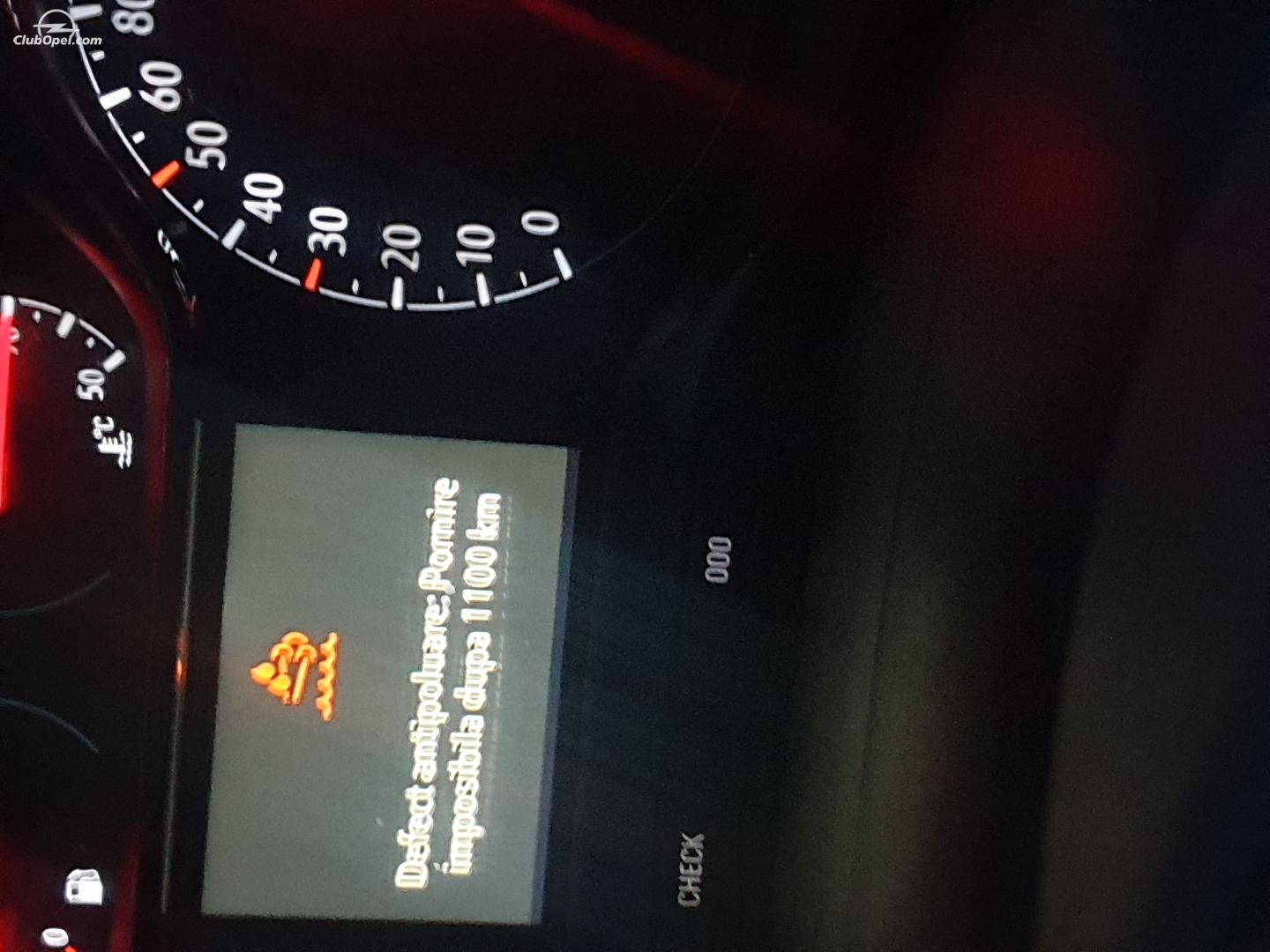

Salutare grup am o problema la masinã mia apãrut o eroare si nu stiu de unde ,daca ma poate ajuta cineva cu o idee. Precizez ca motorul este de 1,6 diesel 120cp
  • sebage
  • Mesaje scrise: 2,671
O defectiune pe sistemul AdBlue iar treaba cu pornirea imposibila in xxxxKm, chiar este reala.
Acestea le-ai fi putut afla din manualul de utilizare.
Ce este defect si cum se poate remedia, vei afla in urma unei diagnoze si unei constatari facuta de catre un service / o persoana cu competente in domeniu.

bazate a scris:Codul poate avea motive variate. Cel mai simplu poate fi o calitate proasta a combustibilului. Recomand sa consumati cat mai mult din rezervor si sa alimentati cu combustibil premium de la firma de top. Apoi urmariti daca mai apare. E util sa verificati si starea bateriei.
Multumesc de info, dar nu am reusit sa ii dau de capat. Acum ce e drept cand e mai racoare afara si am alimentat de la Rompetrol pare ca nu mai da erroarea asa des, dar daca este incalzit motorul si calc pedala mai tare spre 4000 rpm tot imi apare erroarea pentru cateva secunde.
