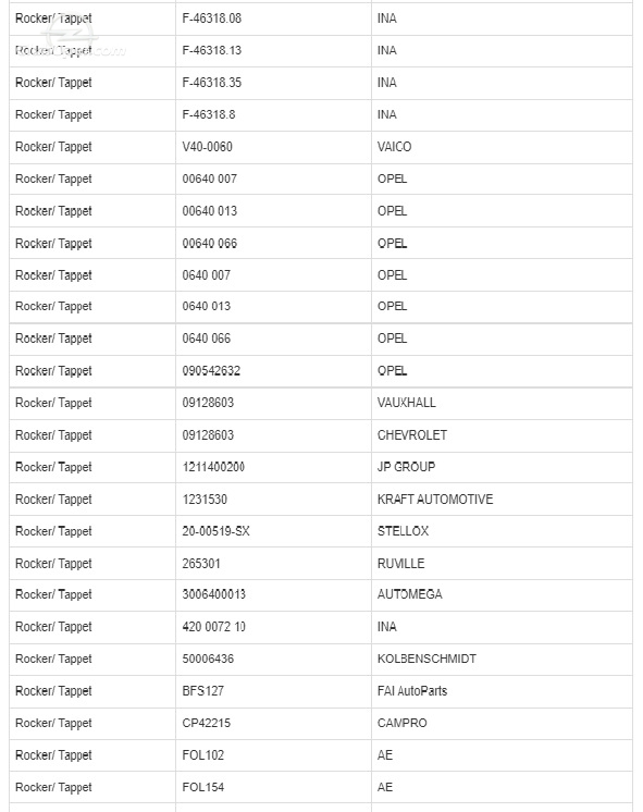

Sall, stie cineva care este codul tachetilor INA pentru acest model de motor Z10XEP?, doresc sa ii inlocuiesc si nu stiu codul, am facut comanda la BARDIAUTO si mi-au trimis tacheti cu codul INA420008216, acesy cod nu este pentru acest model, ii fac retur,oare ce cod trebuie sa cumpar. Multumesc.

Coduri originale poti gasi aici:
https://opel.7zap.com/en/car/
mai departe, cauti corespondente...
  • Mesaje scrise: 7,183
Ceva exemple:

Uite baiatule, asta e codul GM 9128603 si asta e codul INA 420 0072 10. 12 bucati iti trebuie daca ii schimbi pe toti.

Multumesc pentru ajutor. Am urmat sfatul lui corsa timis am cumparat INA 420 0072 10, acesta este codul, totul a fost ok.
