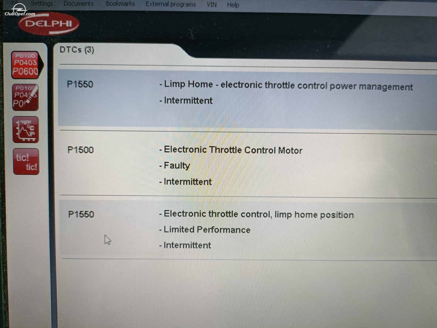

Masina nu vrea sa se tureze mai mult de 1500rpm si mi-a aparut si iconita de masina cu cheie in bord. A pus mecanicul meu testerul pe ea si a observat erorile din poza atasata. El suspecteaza ca problema ar fi la clapeta de acceleratie sau computer de injectie. Am inteles ca ar avea costuri semnificativ diferite de schimbat/reparat si as vrea sa merg un pic mai la tinta cu reparatia.

CODURI EROARE: P1550, P1500

Șanse mari sa fie ECU
Erorile se pot șterge sau nu?

salut, erorile au fost șterse și dupã circa 2km au apãrut din nou.

Salut APopa997, am rezolvat cu baietii de la https://www.ecu.ro/. A trebuit reballed ECU. A costat 460 lei parca.
