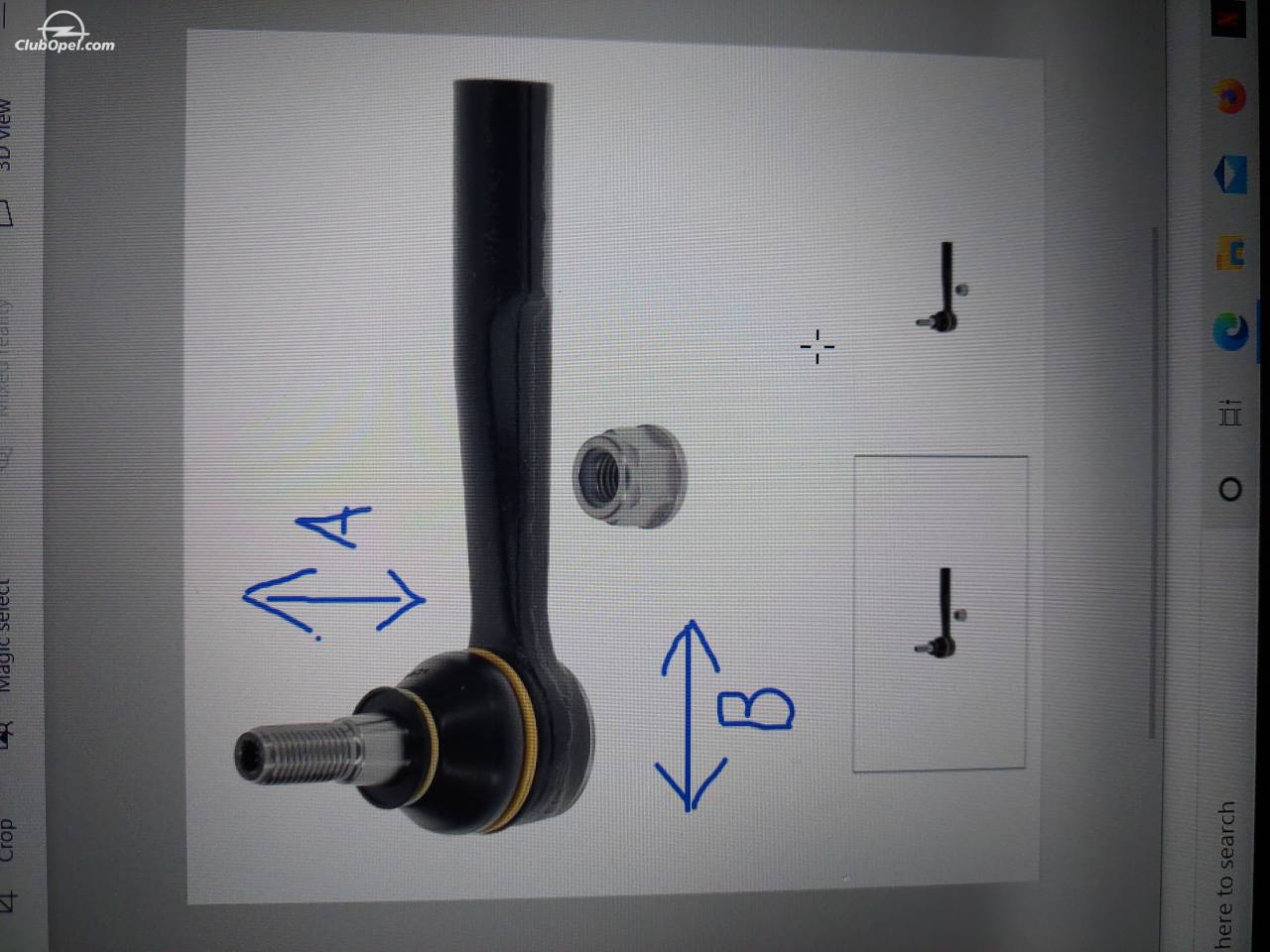

Salut,am facut asta,chiar am si dat-o jos pe cea din dreapta si nu avea strop de joc.Ce am observat,am dat jos capul de bara din fuzeta si am miscat de nuca.Am facut o poza si marcat cum am miscat.Daca privesti de sus capul de bara,pe directia marcata cu B,nuca se misca destul de mult,fara nici un joc si zgomot.Pe directia marcata cu A,are cursa mult mai mica si daca misc mai tare,cand loveste in laterale se aude zgomotul care il aud in habitaclu.
Pentru ctx_307,nu cred ca este de acolo pentru ca zgomotul vine mai de jos,nu din dreptul parbrizului.

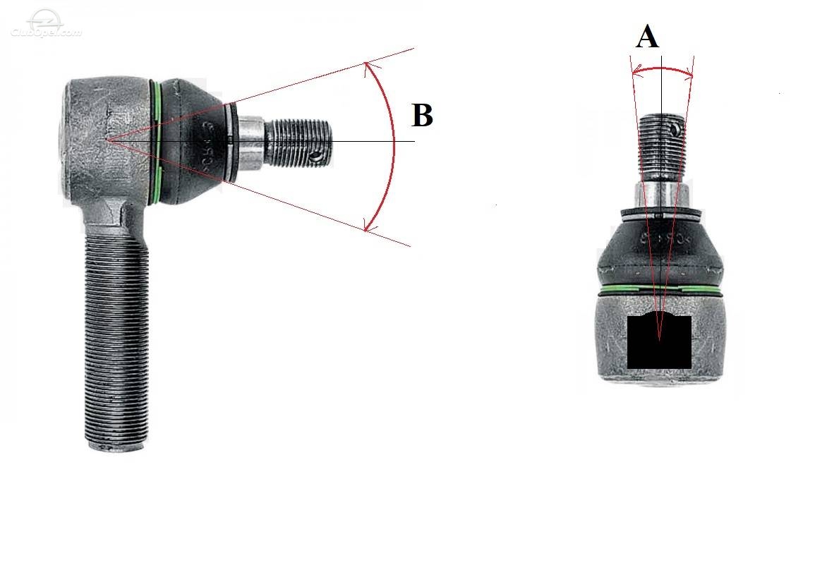

Asa au fost calculate si deci si executate, gradele de libertate. Pentru ca acestea ar fi nevoile de mobilitate in acel sistem. (daca dai burduful jos, o sa intelegi de ce am spus asta)
Acum, de ce ar ajunge sa loveasca partea mobila in partea fixa, presupun ca ori dintr-o greseala de montare (capat de bara strans pe o pozitie incorecta) sau defecte la alte elemente, din cauza carora sistemul ajunge sa dezvolte miscari nefiresti.

Eu am inteles asa:
Si doar daca asa ai vrut sa spui, este valabil ceea ce am scris eu.
Daca ai vrut sa spui ca este asa:
Atunci este clar ca eu am inteles gresit, treaba este putin mai delicata si nimic din ceea ce am scris eu mai sus, nu este valabil.

sebage a scris:Eu am inteles asa:
Exact ca in prima poza de sus se misca pivotul.Asa se misca pe ambele parti.Ai inteles bine ce am zis.
Nu am avut timp sa schimb bieletele antiruliu momentan.O sa le schimb pe astea intai ca nu sant o avere si mai vad dupa aia.O sa revin cu ce am gasit defect.
Initial am crezut ca din cauza la pivotul ala ar pocni,pentru ca nu am mai vazut la nici un pivot care le-am mai schimbat pana acum la alte masini,sa se miste asta.Dar asa or fi astea mai noi,cine stie.

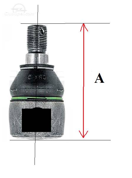

Pentru bibu16v:
De A din poza asta zic ca se misca foarte putin stanga-dreapta,adica nu se misca la fel ca B,acum am vazut de unde ai scos-o ca am azis eu ca am joc. "A" care l-am desenat eu in poza mea se intelegea ca are joc,asa ca imi cer scuze daca sa inteles altceva."sebage" m-a ajutat cu o poza si desenul corect.
