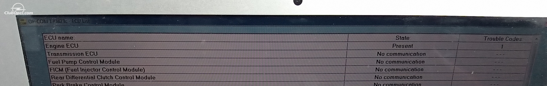

Buna ziua. Astazi am facut Transalpina si in timp ce coboram de la Ranca s-a aprins in bord icoana de problema motor. In manual apare ca ar fi o problema legata de regenerare atunci cand se aprinde si sta aprins martorul in timpul mersului. Am mers asa cam 70km pana am ajuns acasa, masina mergea normal. Acasa am pus op-com si a aparut o eroare la Engine Ecu

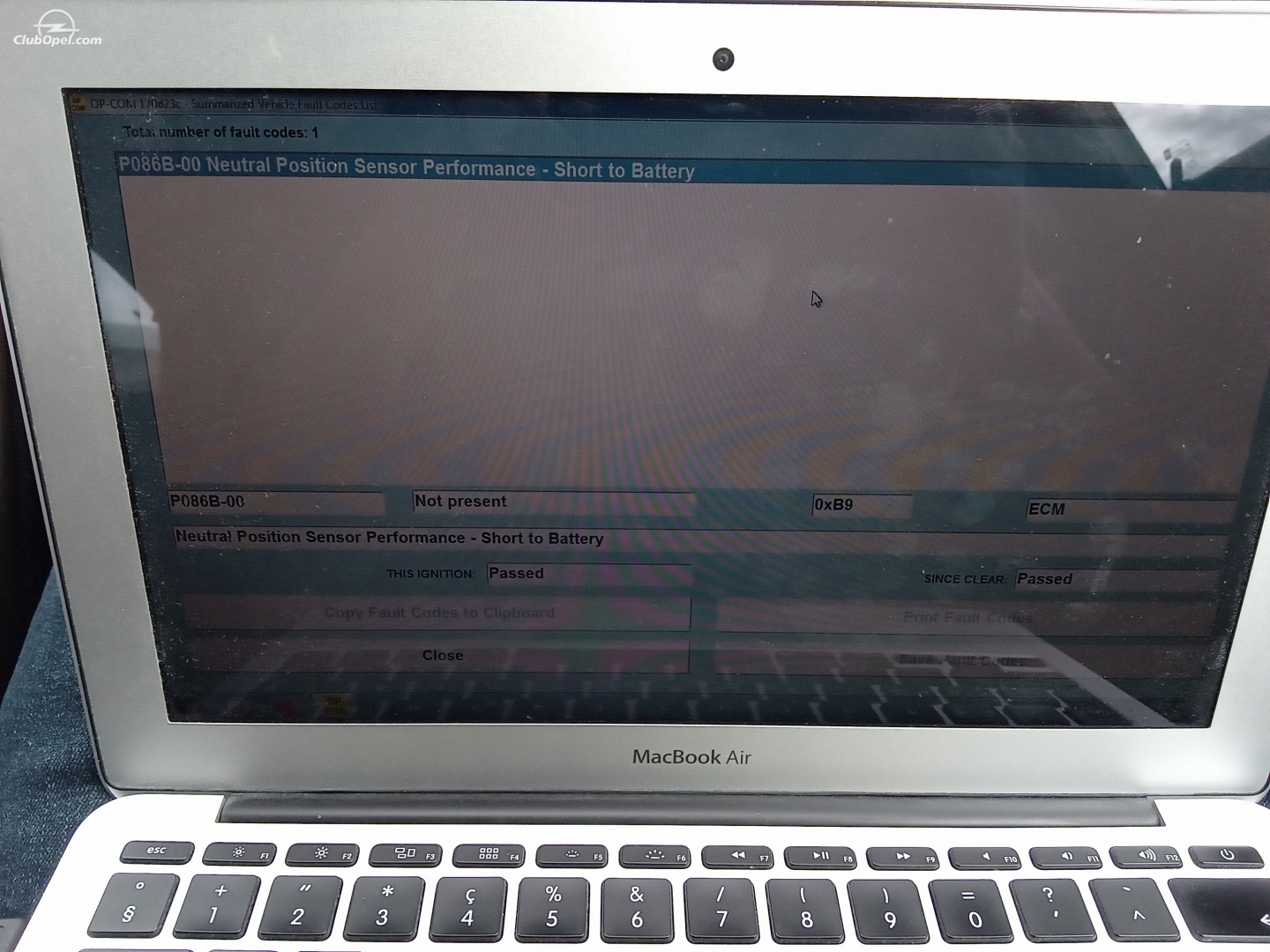

si mai detaliat am asta
S-a izbit cineva de aceasta problema si daca da, cum a rezolvat?
Intre timp am sters eroarea cu succes si vom vedea la urmatorul drum daca mai apare sau nu.

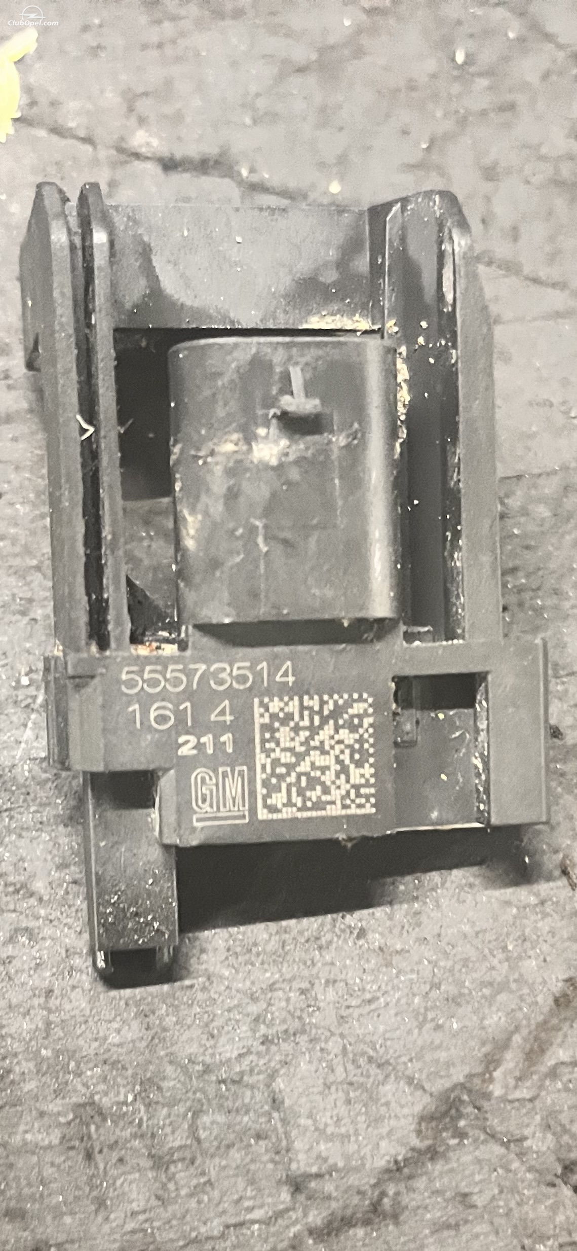

Am aceeasi problema. Poate fi din cauza senzorului de vitezã (OE 55573514). dar nu sigur?

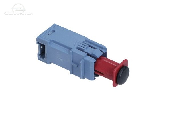

Ok , daca ai switch la pedala de ambreiaj , posibil sa fie el de vina ( switch clutch ) . Cruise control functioneaza ? Scoate mufa de la switch , si cu ea scoasa vezi ce eroare ai pe tester . Ceva de genul asta :
