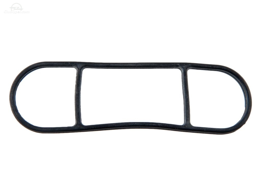

Garnituri termoflot ? Te referi la racitorul de ulei? Am schimbat-o anul trecut ca pierdea ceva unlei.
  • Mesaje scrise: 7,183
Da, la ãla se referã, i se mai spune și așa....

Fãrã intenția de a-l contrazice pe @corsablue, o înlocuire de garniturã(i) la termoflot nu e de grad înalt de dificultate, sunt grãmezi de videoclip-uri cu astea(poate nu neapãrat cu modelul tãu, dar îți poți face niște idei)...dar dacã nu te simți în stare, poate cã soluția finalã e unica...tu știi...

@bibu16v poate nu ai citit toatã conversația, garnitura termoflotului a fost înlocuitã. Ramane garnitura de chiulasa. Cu toate ca parca as înlocui si radiatorul c o ultimã șansã.

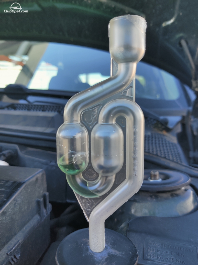

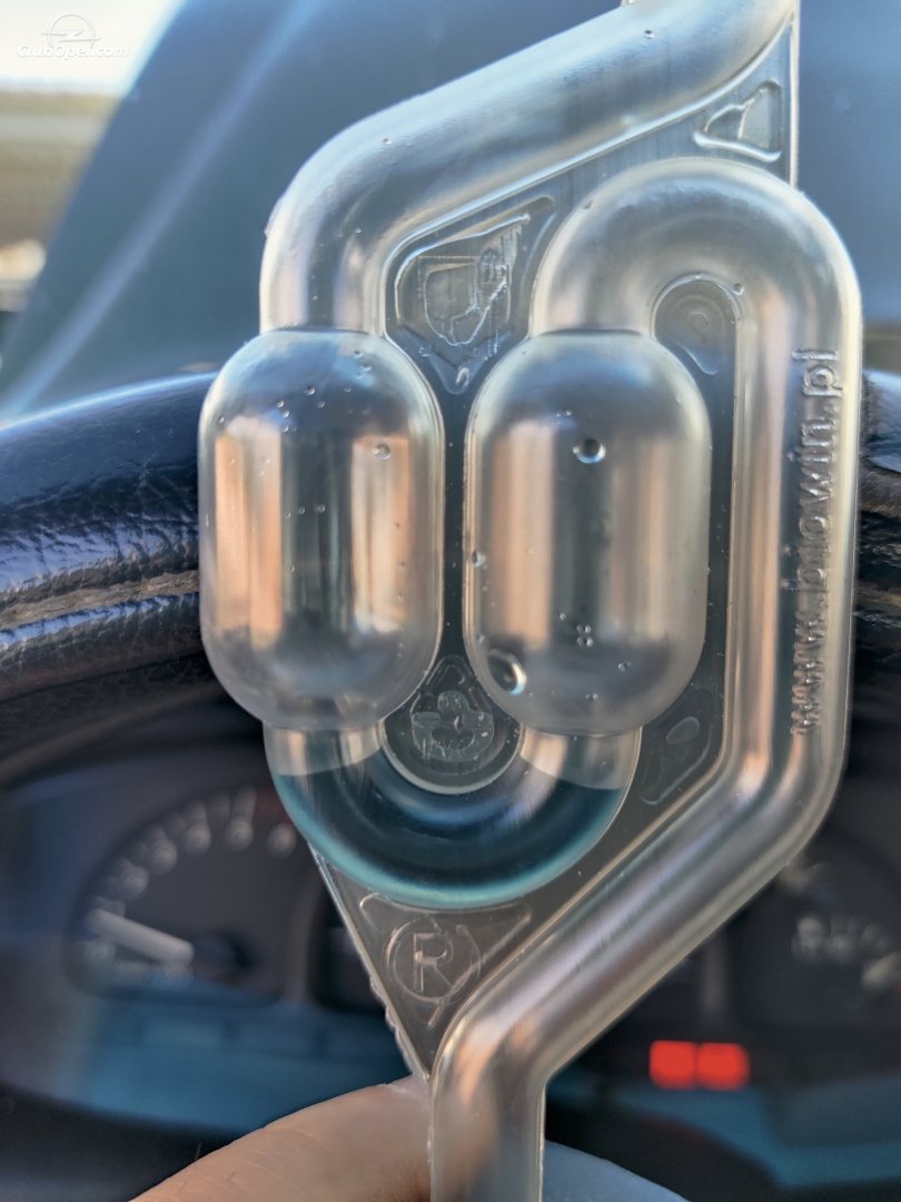

Testul CO2 l-am facut deja... lichidul din albastru se face in verzui.
  • corsablue
  • Mesaje scrise: 2,973
Adicã ai codoi în lichidul de rãcire, adicã ai garnitura arsã...
Discuții inutile despre veșnica abramburire...
