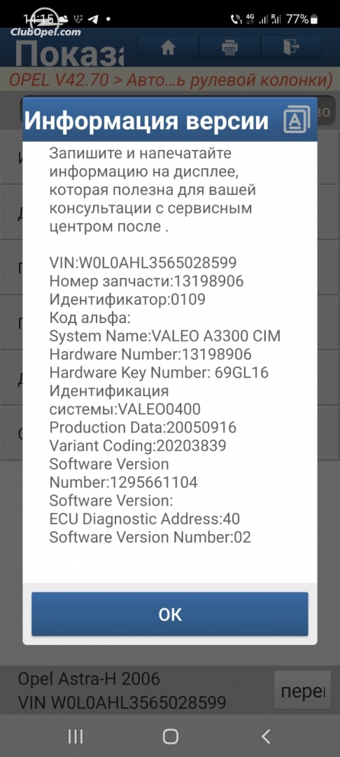

Salutare,de ceva vreme am probleme cu masina,adica pornesc si dupa cateva secunde ceva ii tai alimentare si ca si eroare apare 1614-50 (cea de cheie gresita).Dupa lungi cautari si mers pe la mecanici toti au spus ca ar fi de la cim,cum ca cheia isi pierde semnalul cu imo si de aceea i se.taie alimentarea.Cheia este verificata si este in regula.
Am un cim Valeo A3300 cod 13198906 si vreau sa cumpar unul nou si nu mai gasesc modelul asta decat de la dezmembrari.Pot cumpara Cim -ul cu codul 93184341 ?.
Sau o recomandare si link pentru a comanda un cim nou compatibil cu masina .MS.
MODEL: OPEL ASTRA H
MOTOR: Z17DTH
LOCATIE: Sibiu

La Astra-H trebuie sa tii cont doar de o singura dotare: daca masina are ESP iti trebuie CIM cu ESP iar daca masina nu are ESP iti trebuie CIM fara ESP. NU sunt interschmbabile intre ele. Poti folosi orice CIM din 2004-2013. Si binentles sa ai codul de securitate si al masinii tale si al CIM-ului pe care il cumperi !
Din descrierea defectului tau, CIM-ul tau poate fi reparat plus updatat si nu o sa iti mai faca probleme.
