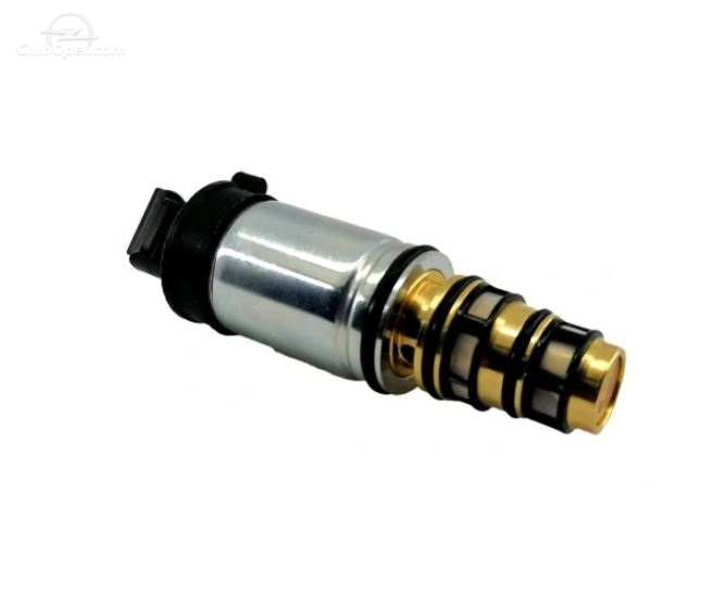

salutare, am pãțit și eu in toamna trecuta același lucru nu a mai funcționat clima, am. mers la service și dupã completarea cu freon rãspunsul clasic la ei,, compresorul,, am. studiat problema și în cazul meu am rezolvat totul cu 180lei pe compresor se afla un ventil care da drumul la feon.. mașina nu avea erori pe partea de clima decât de la senzorul de oxigen( calitatea aerului) pe care l-am schimbat înainte.
