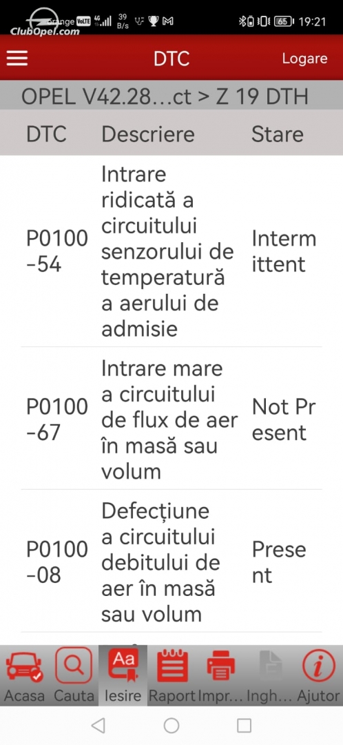

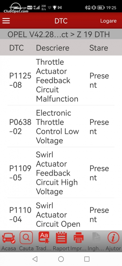

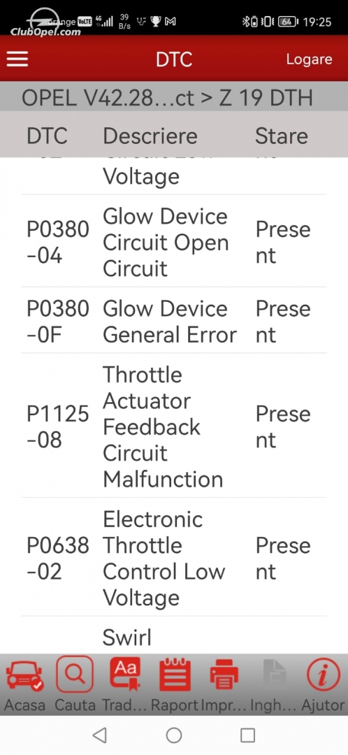

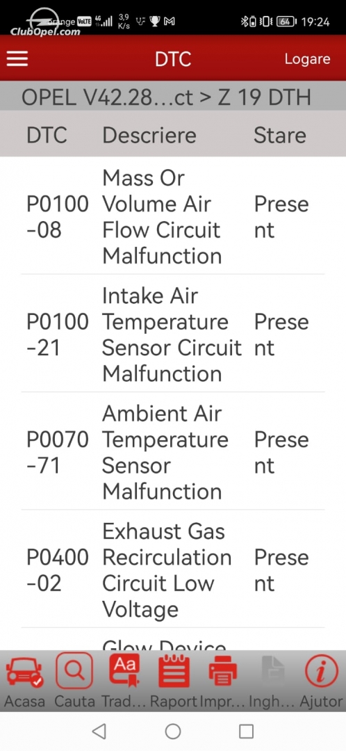

Am mai multe coduri de eroare prezente și nu se tureazã mai mult de 2100 rpm, dacã ii iau contactul și îl pun repede se tureazã pana la 3500 rpm și tine maxim 200 m. Nu știu unde ar trebui sa ma uit și ce ar trebui sa fac. Dacã se gãsește cineva care ss poatã rezolva aceste probleme plãtesc oricât.
Voi pune mai jos codurile de eroare.
P0638-02
P1109-05
P1110-04
P0100-21
P0070-71
P0400-02
P0100-54
P0100-67
P0100-08
P1125-08
P0638-02
P1109-05
P1110-04
P0380-04

Ca idee, prea multe erori permanente se refera la circuite deschise si/sau nealimentate.
Arunca un ochi la sigurante si relee, eventual la panou cu totul (nu stim care, pentru ca nu stim despre ce masina vorbim).
Astea ar fi verificari ce le poate face oricine, in maxim 10 - 15 minute, mai departe, recomand cu caldura sa mergi la cineva care cunoaste.

Ai probleme cu cablajul masinii (sub capota). Ce ai schimbat sau reparat ultima data ?!?
