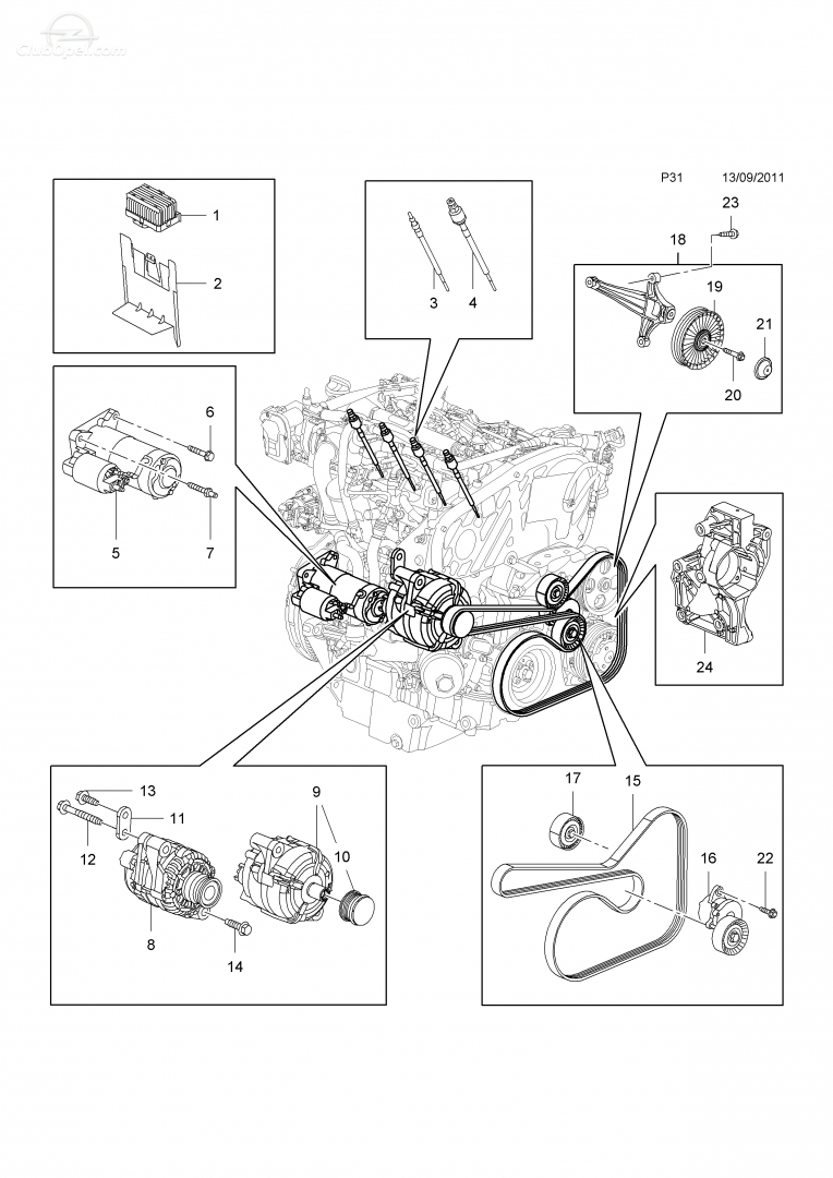

va salut ma intereseaza cum aflu ce dimensiune am pe masina mea la cureaua de accesori sau transmisie deoare
la toate magazinele imi apar 2 domensiunu 1850 sau1890
cureaua mea a fost rupta si nu se mai cunoaste nimica pe ea
MODEL: astra j 2.0
MOTOR: 2.0 121KW

Din pãcate nu reușesc sã fac luminã...apar 2 dimensiuni 1843x20,5 și 1892x20,5, ba chiar în alt catalog am gãsit 1903x20,5! Apare și indicația de a fi demontatã și verificatã lungimea! La un magazin specializat pe curele de transmisie se poate mãsura( chiar ruptã, dacã mai existã) cu un dispozitiv special la o precizie suficient de bunã.
În cel mai rãu caz vorbește la un magazin sã le comande pe amândouã și sã poți returna una...prețul e cam 60-80RON...

Salul , posibil sa fie doua dimensiuni la curea in functie de echiparea cu doua variante de compresor AC . La modelul cu ambreiaj fulia pare de un diametru mai mare si posibil de aici doua variante de lungime la curea . Sau in functie de alte echipari care poate sa difere ( caseta de directie hidraulica sau electrica ) .
Ceva de genul .
