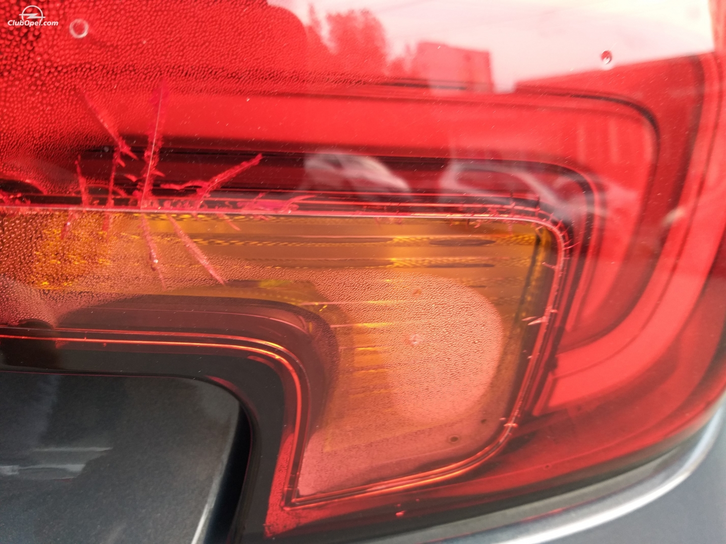

"A cedat materialu' " cum se spune....nu stiu, lancea prea aproape, jetul prea puternic, plasticul prea încins, materialul "copt" de la soare, cert este ca au aparut crapaturi la imbinarea partii de la semnalizare cu cea de la pozitie si intra apa....am comandat unul , dar intrebarea mea este : are cineva experienta cu Magneti Marelli , e ok ? https://www.google.ro/aclk?s...CbBeMQwg96BAgBEEU

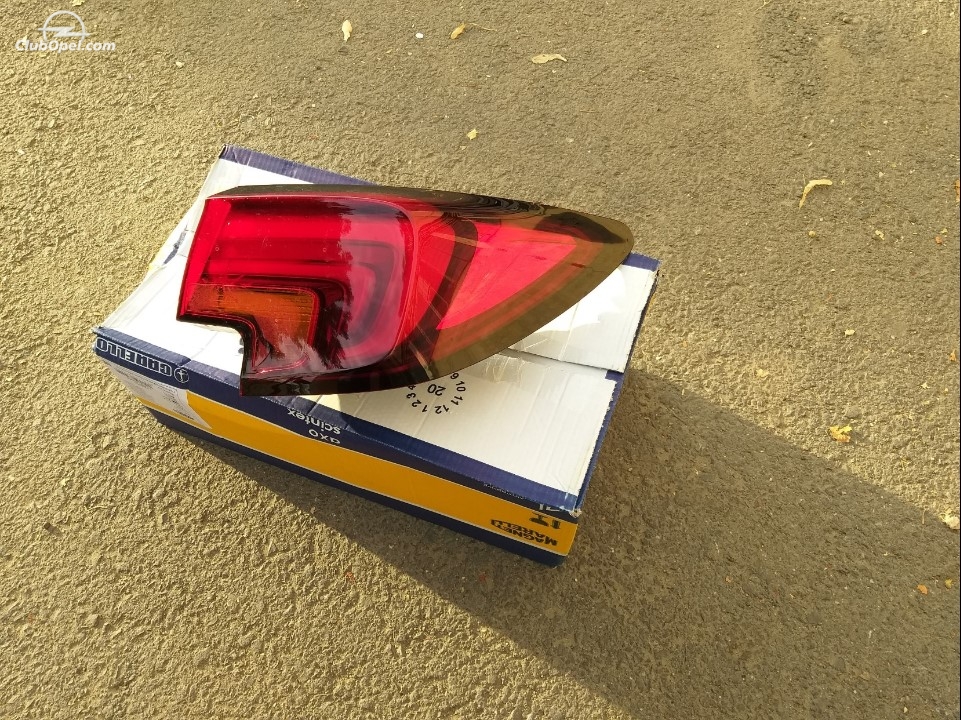

Rezolvat ! Stopul Magneti Marelli este identic cu cel cu care a venit masina ( foto, cel vechi pe cutie),nicio diferenta....

Magneti Marelli este o firma Italiana de prim montaj in industria auto cu experienta si vechime. Am folosit multe piese de la ei mai ales ca la Opel sunt multe piese italiene (motoarele din ultimele generatii fiind la baza italienesti). Daca te uitai pe stop gaseai sigur producatorul pe original (poate te uiti acum pe el daca to l-ai schimbat - poate faci si poze sa vedem si noi) si puteai comanda direct pe producatorul respectiv.

M-am uitat. Nu are sigla firmei care produce stopul, insa are inscriptionata sigla GM si tara unde se produce ( Polonia).
