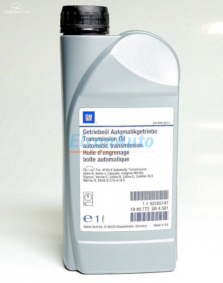

Salut , la mine s-a rezolvat cu un schimb de ulei ( cutie AF40-TF80 ) . Aveam uleiul negru si nivelul mic . Am avut cam aceleasi simptome , plus smucea si cand schimba din viteza 2 in 3 rau de tot . Schimbul l-am facut eu ( NU recomand , doar schimbat la atelier specializat pe cutii automate si cu aparat FLUSH pentru schimarea in totalitate ) . Eu m-am documentat mult si am stat cu testerul pe masina pana la finalizare pentru a verifica permanent temperatura uleiului , la golire si cand am facut nivelul . Mi-a iesit .
Posibil in cazul tau sa fie altceva , eu am expus strict situatia mea .
Si eu am pus testerul si nu aveam erori pe cutie si NU este normal sa faca aceste simptome . Trebuie sa schimbe lin fara smucituri sau alte cele .

1) nu meritã sã ia o mașinã cu posibile probleme viitoare mai mari decât un schimb de ulei la cutie, mai ales cã o poate returna; existã riscuri pe care noi(mai ales!) nu trebuie sã le punem în cârca cumpãrãtorului prost sfãtuit/informat;
2) ptr cutii de viteze de pe Opel/GM, sunt de acord cu tine: doar ulei original GM.

Verifica si furtunele hidraulice ce pleaca din cutie la radiatorul de racire ulei sa nu fie umede ( sa nu ai pierderi ) . Daca sunt umezite ( in special pe la sertizari ) sigur ai probleme cu nivelul in cutie .
Spune-ne daca cutia e AF40 .
" bibu16v " ai dreptate , de acee am si recomandat atelier specializat care se poate pronunta in urma unei diagnoze daca este de la ulei sau ceva mai grav . Ramane la decizia proprietarului .

Ok " aracul " , sunt cele mai fiabile cutii si cel mai ieftin de intretinut ca si costuri ( doar ulei schimbat la timp , nivel facut cum trebuie si exploatare in limita bunului simt ) . Daca ati place masina si tii neaparat sa o pastrezi fa un schimb de ulei ca la carte ( cu ulei original NU cu altceva si fara spalare cutie cu aditivi sau solutii ) . Nu o sa vezi rezultatele imediat tinand cont caci este o cutie adaptiva . Daca nu vrei sa investesti in consumabile fiind o masina SH returneaz-o .
