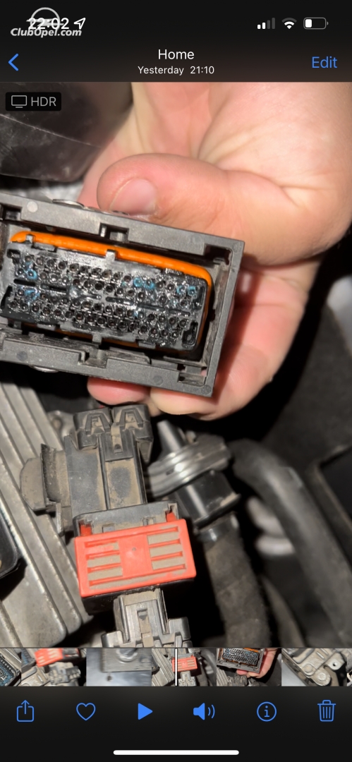

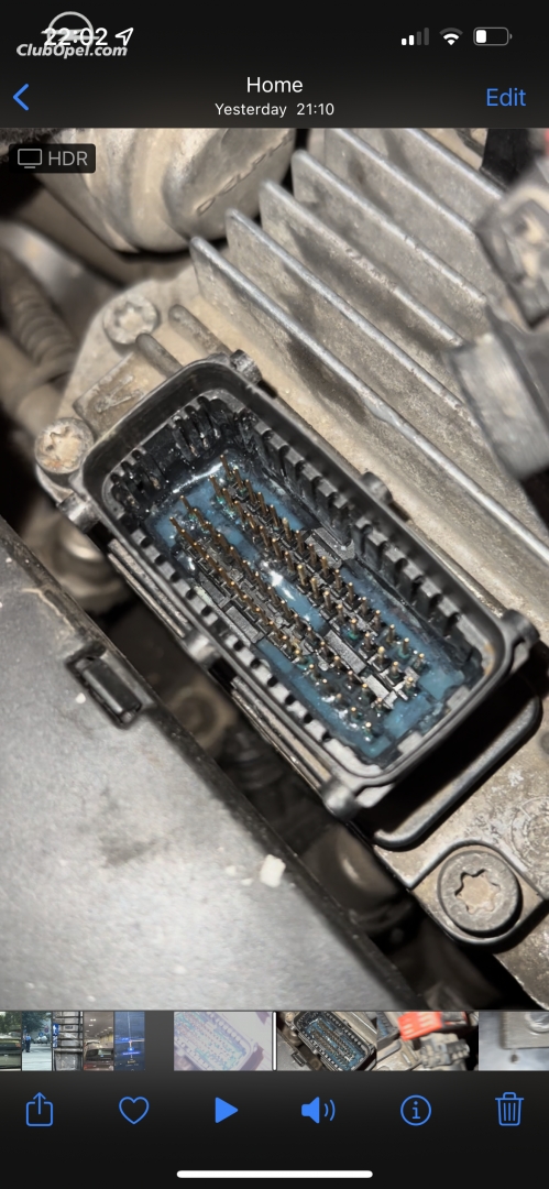

Va salut, tot gasesc apa in mufa ecu, de unde credeti ca ar putea venii? Cablurile ce duc in mufa le am dezizolat nu era absolut nimic acolo, apa din ea e de o culoare turcoaz si eu cel putin nu ii simt nici un gust, nu pot sa mi dau seama de unde e, masina tot pierde apa de 6000km dar nu turcoaz, sa fie oare garnitura de la mufa? Sa pun putin silicon pe margine sa o izolez mai bine? Poate nu o mai scot dupa asta e frica mea…

Culoarea aceea poate fi si de la oxidul de cupru, cam asa arata.
De curiozitate, ce culoare are lichidul pentru spalarea parbrizului?

Te salut, lichidul este apa 😊) si antigelul tot apa, ma gandesc sa il infoliez cumva sau sa ii pun o carpa cumva sa nu mai intre apa acolo dar nu am idee cum
