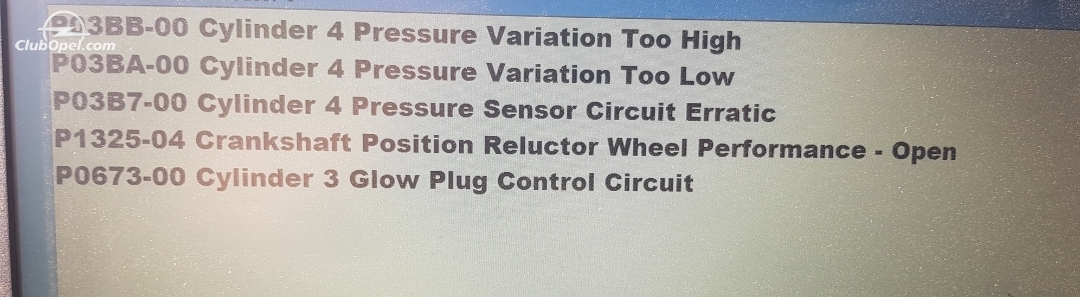

Salut , vad ca ai bujiile incandescente cu senzori de presiune pe pistoane . Ai o problema cu senzorul vibrochen ( posibil in mufa contact imperfect sau pe circuitul electric sau din cand in cand da rateuri ) , de aici si mersul in 3 . Posibil de aici si problema cu presiunea pe cilindrul 4 . La ultima eroare ai bujia arsa pe cilindrul 3 . Rezolva problema cu senzorul vibrochen si a-r trebui sa dispara si problema la cilindrul 4 . Ultima eroare poti sa o rezolvi dupa ( bujia arsa pe cilindrul 3 ) . Ma gandesc caci ai si SVS in bord .
Sigur ai pus bine codul de motor ? Nu cumva e A20DTR sau Z19DTR ? Sau la deruta ?

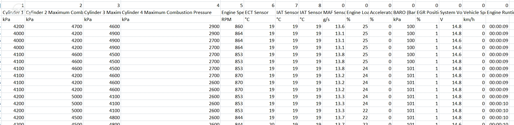

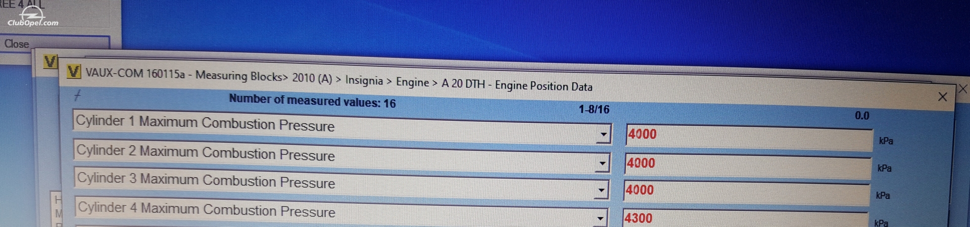

Am sters erorile si doar bujia arsa nr.3 a reaparut dupa un drum de 2 km. La rece am presiunile asa, pe cyl4 e mai mica 2.5 fata de 4.6/5 cat am pe ceilalati cilindrii.
Doar 2 bujii vin cu senzor de presiune ? Nr. 3 o fi simpla sau cu senzor ? Se poate afla fara a demonta ?
Motorul are 96 kw, Dtj il vede opcomul, in acte scrie DTH. E acelasi motor am inteles, doar softul e diferit.
Are un mers urat la ralantii oricum pana ajunge la 30 de grade motorul.
La 67 grade motor am asa valorile de compensare :
cyl1: -0.4
cyl2: -0.9
cyl3: 0.6
cyl4: 0.5

" AValentin33 " ce valori ai pus sunt cred de la deviatia pe injectoare . Presiunea pe cilindri arata cam asa :
