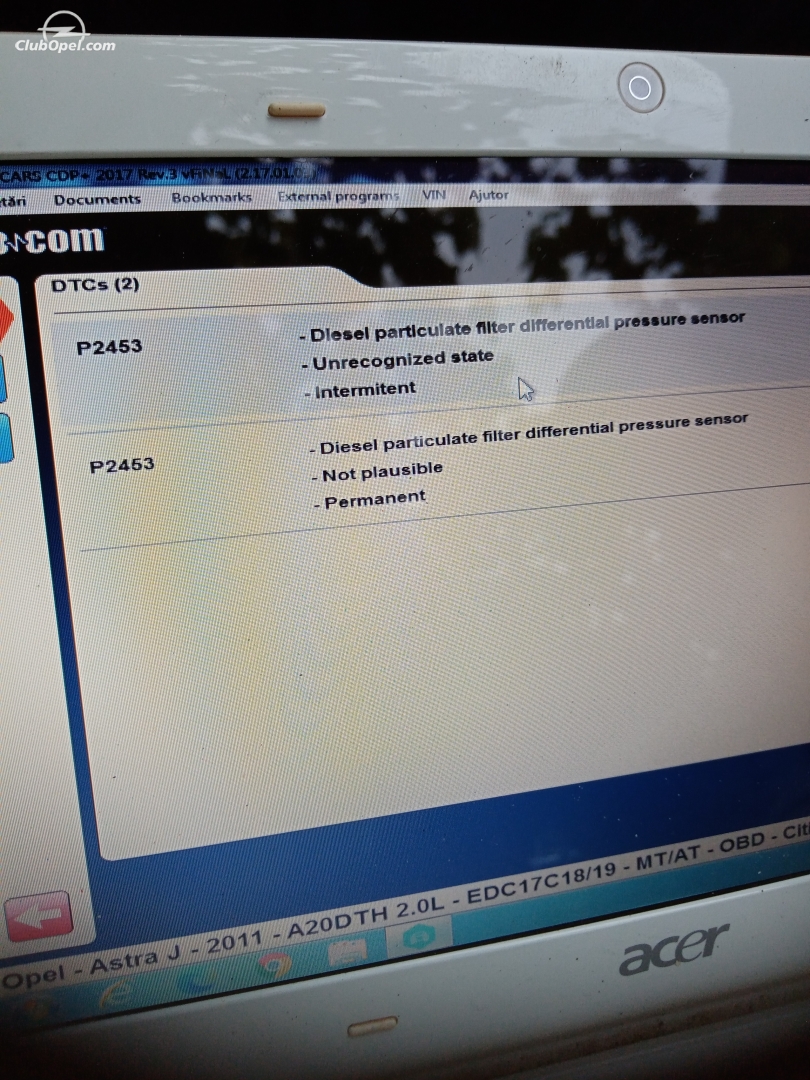

Salutare, stie cineva cum se scapa de problema cu senzoru de presiule filtru de particule?
MODEL: Astra j
MOTOR: 2000
LOCATIE: București

Salut , din filtrul de particule aproximativ pe la jumatea lui ai un furtunas care iese dintr-o cupla si la capatul celalalt e senzorul de presiune diferentiala . Posibil probleme in mufa ( lipsa contact electric ) , furtun crapat sau infundat sau senzor defect . Verifica valorile in timp real la senzor la anumite plaje de turatii .
