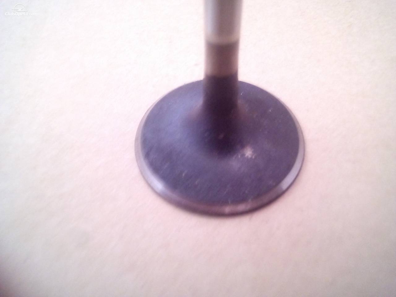

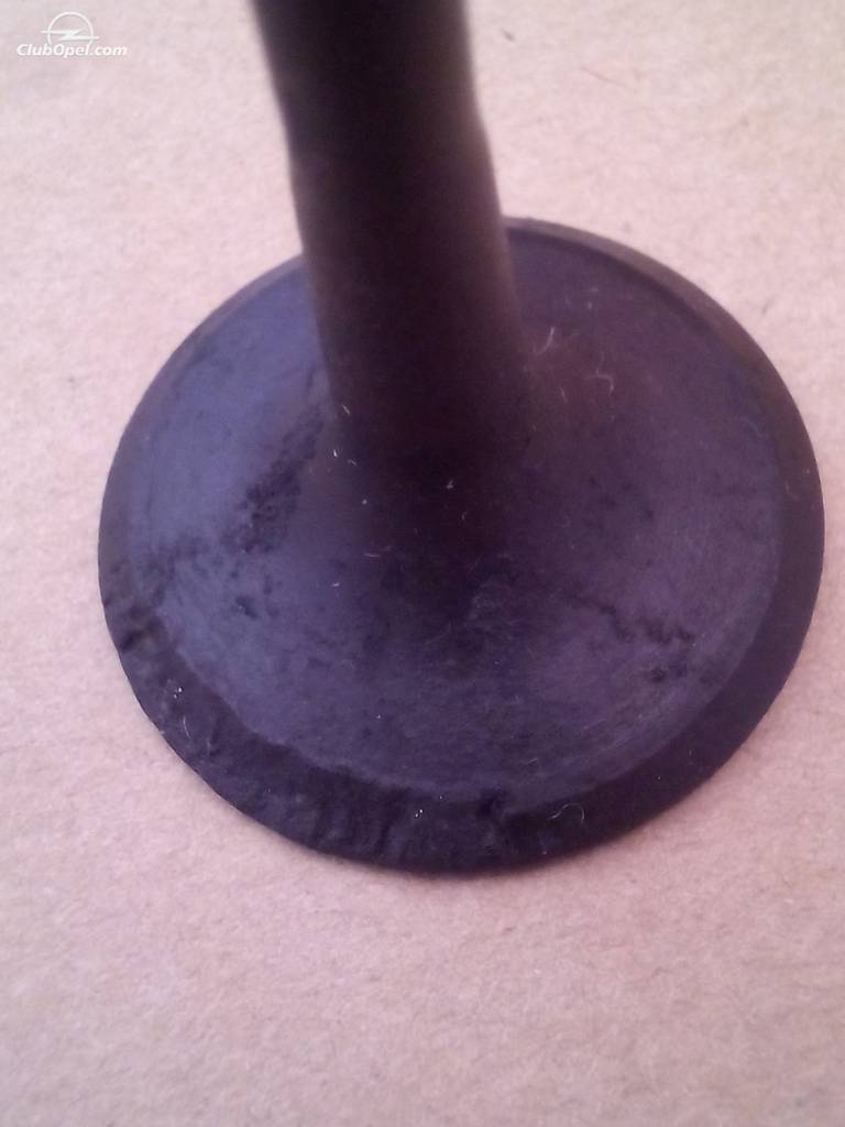

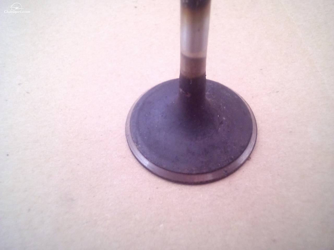

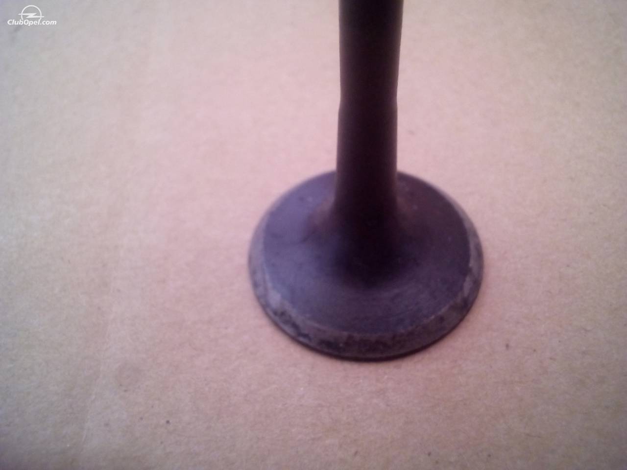

Revin cu problema mea din pacate inca nerezolvata (cu scuzele de rigoare initiatorului pentru poluarea topicului).
Au fost schimbate supapele pe cilindru 2,
asa aratau supapele :
Acum motorul uneori la relanti merge rotund dar in sarcina merge intrerupt si nu are forta iar daca am AC-ul pornit si las pe liber in mers motoru se opreste.
codul de erroare este: P0366 - Powertrain canshaft position sensor "B" circuit range/performance (bank 1) din cate am inteles este vorba despre senzor ax cu came la evacuare dar intrebarea este acest cod de erroare are legatura si cu acele supape de la axul cu came?
