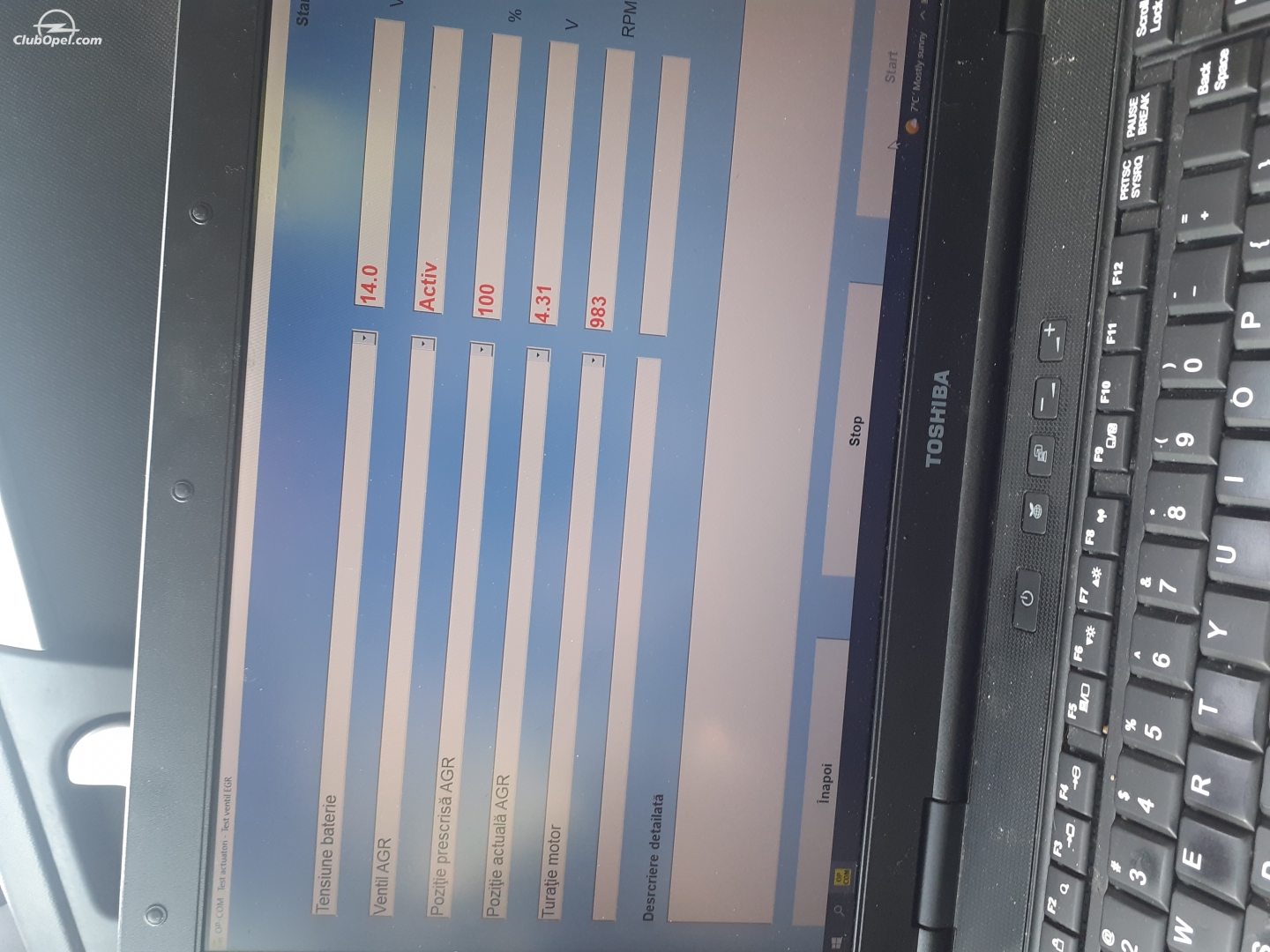

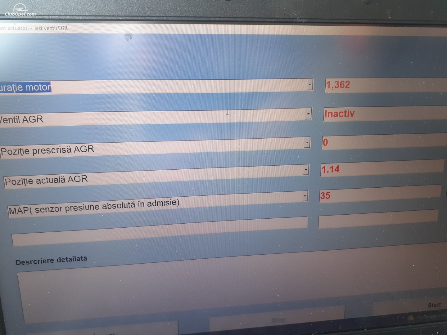

De la un timp masina porneste dimineața la rece doar dacă apăs acceleratia. Și după ce se încălzește tot cu pedala de acceleratie puțin apăsată. Ralantiul este peste 1000 rot/min ( după ce se încălzește începe sa crească pana la 1500 ro/min). Am pus op com și îmi da egr inactiv.Am dat pe test egr și am făcut câteva poze

Salut.Am rezolvat problema.Azi am inlocuit clapeta de acceleratie .Am cumparat una de la dezmembrari si acum functioneaza masina perfect .Turatia la ralanti maxim 800 rot/min.Pe la injector am dat cu silicon (de jur imprejurul injectorului am dat cu silicon etansare gaschet)
