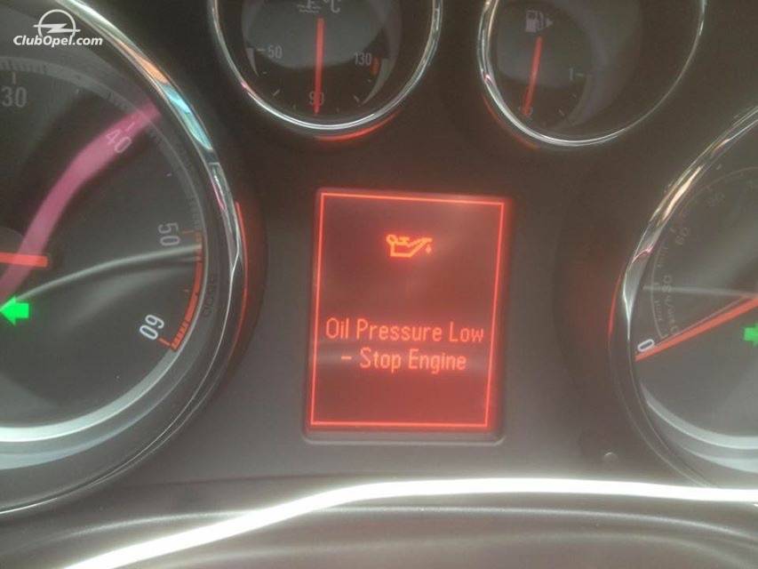

Acum depinde si ce au verificat cei din reprezentanta. Au masurat presiunea uleiului cu motorul cald cu un manometru? Daca da, ce presiuni au citit? Trebuie sa fie >1 bar la ralanti si >4 bari la 4000rpm. Daca nu e asa, e o problema pe circuitul de ungere sau uzura in lagare/cuzineti. Cand au schimbat pompa, au schimbat si semeringul (o-ring) dintre pompa si sorb, au dat jos un capac de la palier sau de la biela sa vada in ce stare sunt cuzinetii?
Alta posibilitate e ca senzorul (switch-ul) de presiune sa fie defect.

Cum e mai bine de verificat presiune uleiulului, clasic sau direct la piston? Sa detaliez putin,de dimineata la pornire la rece, mi-a aparut mesajul cu presiunea scazuta ulei timp de 3 sec, e cam a treia oara când îmi apare in ultima luna. Am programare pt joi la eds sa ii schimb oringul de la pompa de ulei, as vrea sa ii fac o verificare a presiunii pana atunci, am sunat la revizieopel si mi-au recomandat sa-i fac verificarea direct la piston, ca cea clasicã nu ar fii la fel de precisã! Schimbul de ulei si filtrele sunt schimbate recent, am ulei Motul!
Cum ma sfãtuiți sa procedez?

Salut!
Eu am avut avut recent aceleasi problema,in aceleasi conditii ca la tine,acelasi motor si an fabricatie, i-am schimbat oringul luna trecuta, si de atunci nu mi-a mai aparut mesajul, cei drept nu am mai lasat masina sa stationeze 2 zile! La mine aparuse de 2-3 ori in intervalul de cateva luni.
