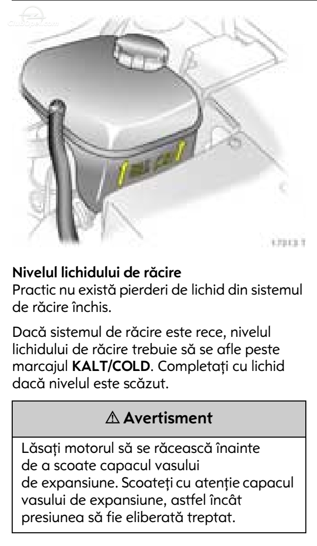

Extras din manual:
Deducem sa semnul minim este marcajul Kalt/Cold. Nu exista marcaj max.

Mihai.P a scris:Extras din manual:
Eu zic cã e pe la mijloc adevãrul: varianta asta, în românã, pare sensibil neserioasã, în sensul cã lasã la latitudinea utilizatorului(majoritatea habarniști) cât sã fie nivelul peste acel semn...adicã nea Gicã aprozaristul zice: „Dã-i, frate, pânã sus, sã fie și de rezervã!”
Discuția este oțârã mai elaboratã...tot prin manuale de utilizare, dar în alte limbi, nivelul la lichid trebuie sã fie puțin peste semnul menționat, la rece, ptr benzinare de cilindree micã spre medie. DAR ptr diesel și motoare pe benzinã V6, bușonul trebuie desfãcut ptr mãsurare (sã-i zicem), iar nivelul maxim recomandat este fix la semn și nu mai mult.
Deci semnul marcat pomenit sigur nu e un minim, ci mai degrabã sugereazã o zonã spre maxim sau chiar de maxim.

  • ahappyuser
  • Mesaje scrise: 6,816
Semnul marcat este de minim, la rece.
Semn de maxim nu exista, deci ca si posesor de Astra H e evident ca nu prea stii mare lucru despre motoare (in general)... DACA esti genul de sofer care umple borcanul pâna sus. La motoarele diesel de pe Astra H, mai bine lasi borcanul cu apa motor la semnul de minim atunci cand e motorul rece si iti monitorizezi periodic care e nivelul, sa nu scada sub semn.
