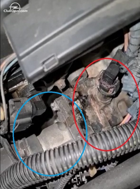

Am o Astra H din 2006, cod motor Z18XER.
Mi a crapat o piesa de langa motor si pierde apa. Am atasat o poza cu piesa.
Cercul albastru este termostatul, Dar ma intereseaza numele/cod piesa in care intra termostatul.
Mai exact ce este in cercul rosu. Piesa este mult mai mare decat se vede in poza.
Daca ma poate ajuta cineva. Multumesc.

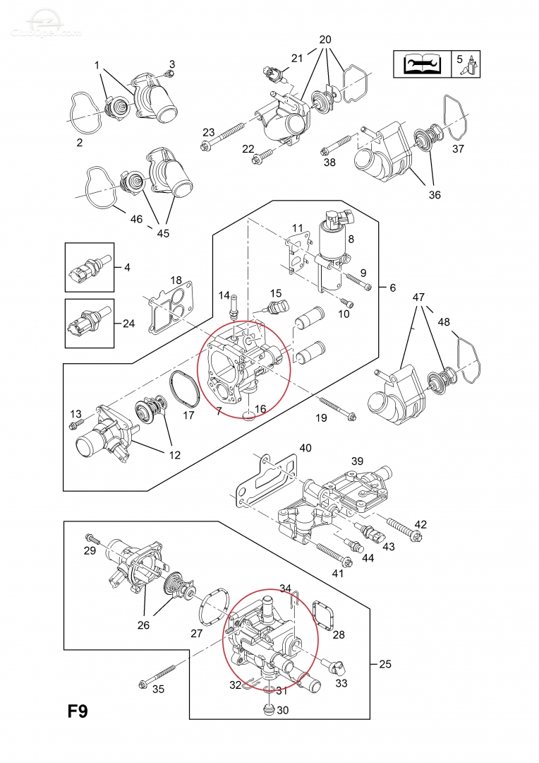

incearca sa o identifici aici:
https://opel.7zap.com/en/car/

Este cea incercuita cu rosu.
Codurile de pe langa aceasta imagine ma trimit la termostat, nu ma intereseaza termostatul ci acest asamblu in care intra termostatul.
Multumesc.

Am gasit un cod: 55577073. Mersi
