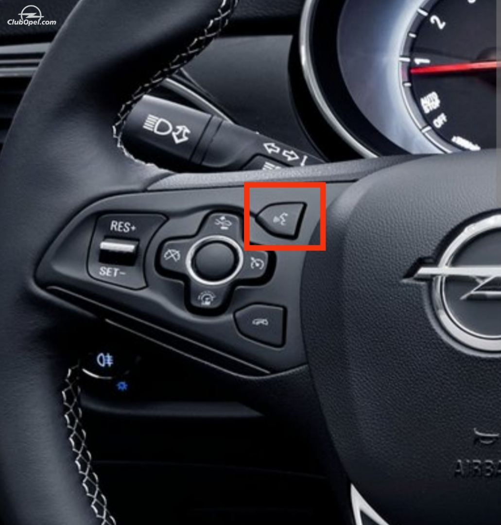

Pot rãspunde la apeluri (pot vb. prin microfonul mașinii) Dar, dacã apãs pe butonul de comanda vocala sa inițiez un apel ( Ex: Call Andrei, Mihai etc. ) nu merge.

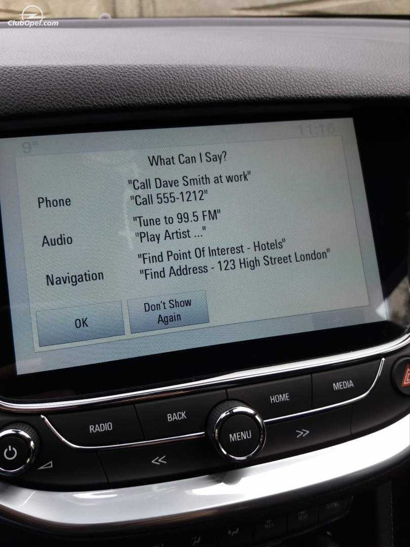

Daca ai setata lb. engleza in meniu poti da comenzi vocale pentru telefon, radio/stick memorie usb si navigatie, dar grija la pronuntie, fara diacritice ( foto facuta la masina mea, cand am cumparat-o, apoi am bifat "don't show again") . Lb.romana nu este accesibila pentru comenzi vocale, apare mesaj in sensul asta atunci cand vrei sa folosesti functia asta. Masina mea a fost fabricata in iunie 2016 ( MY2016.5, prima serie cu android auto si apple car pentru RO) si nu a avut OnStar ( introdus in RO odata cu seria MY2017, fabricata incepand cu septembrie 2016).

Orice as zice, pronunța nu merge.
Îmi intrã aplicația On Star care i-mi cere conectare la wi-fi
