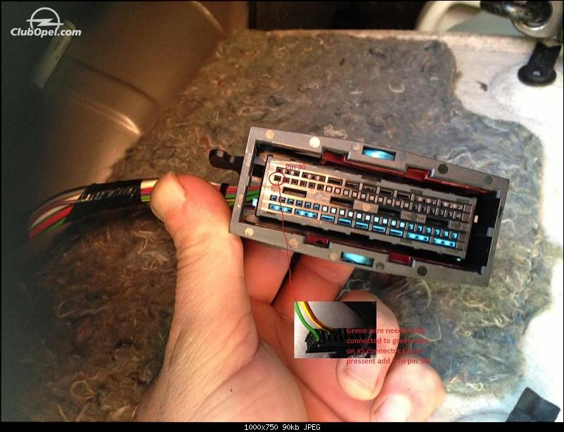

Am montat eu ParkPilot (retrofit, senzori PDC) la Astra mea 1.7cdti hatchback.. cu o luna in urma. Firul verde trebuie sa vina aici :
Poza nu-mi apartine, e luata din post-ul #7 de aici.
L.E:
Acuma am vazut ca ai Astra H GTC... atunci probabil ca te va ajuta mai mult tutorialul de aici.
