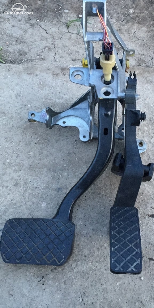

  • DRosiuoru
  • Mesaje scrise: 387
  • Cont inregistrat: 08 Mar 2022
Salut , sa inteleg caci more motorul cand incetinesti cu pedala de frana ? Daca e asa inseamna caci cutia ramane in sarcina in momentul franarii si moare motorul , aceeasi chestie si la cuplarea in D sau in R . Nu sesizeaza prezenta apasarii pedalei de frana . Verifica prima data swich-ul de la pedala de frana , are 2 contacte : unul pentru stopuri si unul pentru cutie . Daca vrei pot sa-ti arat si la ce sa te uiti pe un tester sa nu te apuci de demontat swich-ul .
