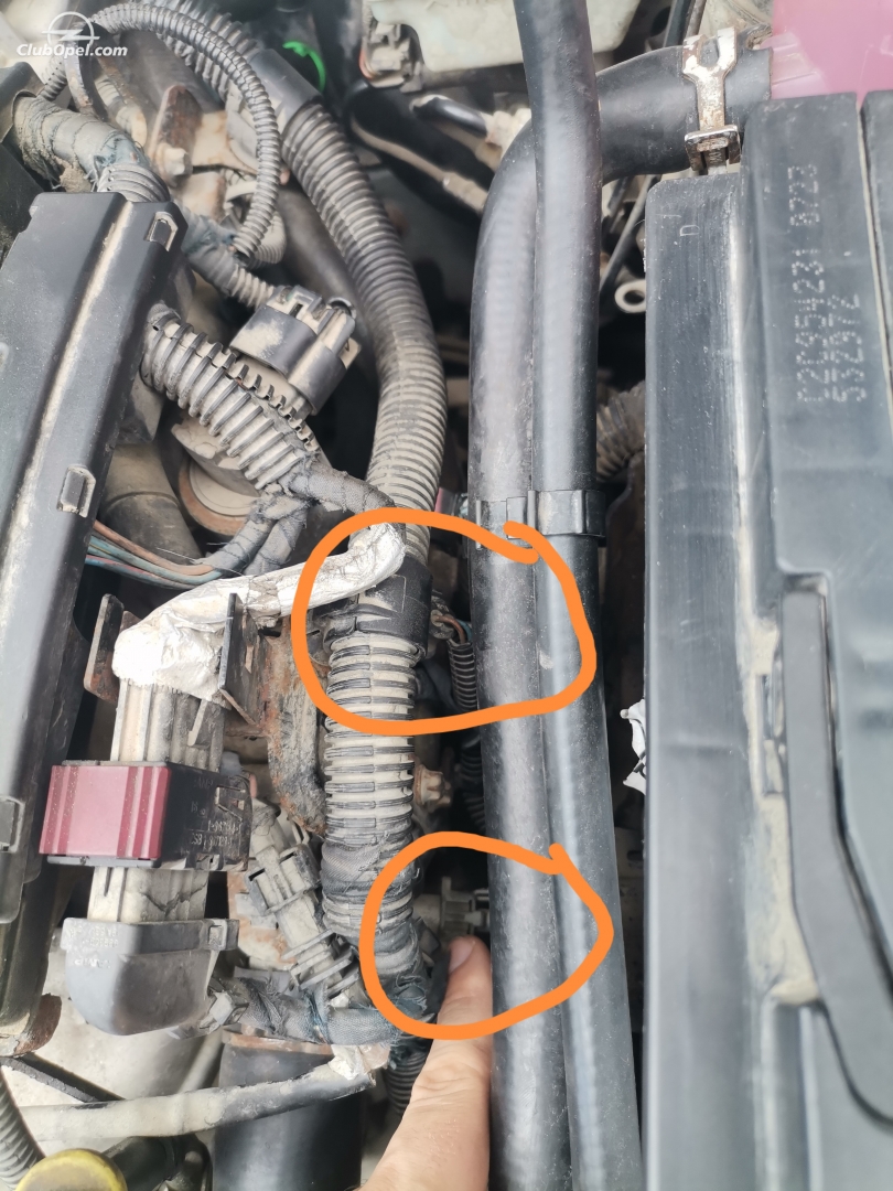

Salut, dupa un scurt drum am fãcut testul cu pedalele si mi a aparut eroarea 111606, am înțeles ca e unul din senzorii de temperatura antigel. Prima intrebare ar fii daca are ceva daca merg asa cu ea ca plec la mare si sa nu am probleme, termostatul deschide bine la 105 gradr, ventilatorul 113.. Motorul merge bine
Alta intrebare, am vãzut ca pe corpul termostatului vin doua mufe / senzori, care din cele douã e senzorul de temperatura din poza?
MODEL: Astra 2005
MOTOR: Z16XEP
CODURI EROARE: 111606

Cel unde arãți cu degetul.normal se aflã pe capacul de termostat dacã îi scoți mufã ventilator pleacã direct pe a 2 turație

Deci ala unde arat cu degetul este senzorul. Sa i dau cu spray de contacte poate dispare eroarea, ținând cont ca termostatul e schimbat de nici 2 ani..

Cata Stefan parca zicea ca cel de pe carcasa termostatului se schimba doar cu totul..In fine,o sa dau bateria jos si incerc sa scot mufa de unde arat cu degetul,mi s-a spus ca ala unde arat cu degetul e senzorul,nu ala incercuit.Sper sa aiba dreptate 😊

Senzorii de temperatura (ambii, atat cel pentru managementul "injectiei" cat si cel pentru managementul racirii motorului) se pot schimba "singuri".
Insa mufa care se gaseste pe termostat, nu are de-a face cu vreun senzor. Acea mufa este pentru controlul (ECU) asupra temperaturii de deschidere a termostatului. Deci, evident ca acolo vorbim despre o singura "piesa" deci, se schimba intreaga (iar, din ceea ce vad eu, eroarea ta, P1116, tocmai la acest circuit se refera).
Edit:
Din ceea ce cunosc eu, controlul ECU asupra temperaturii de deschidere, se face printr-un element (rezistenta) incandescent, comandat electric.
Acest element, constructiv se afla direct in rezervorul de cearã al termostatului mecanic. Cand ECU (in urma algoritmului implementat) decide ca trebuie sa coboare temperatura lichidului de racire, sub temperatura de deschidere a termostatului, acesta (ECU) comanda incalzirea elementului incandescent din interiorul termostatului, ceara se dilata si termostatul deschide.
Astfel, chiar daca termostatul este "pãcãlit" de catre ECU, sa deschida mai repede, totusi ECU stie permanent temperatura reala a lichidului de racire si poate sa o mentina la pragul stabilit in algoritmul implementat.

Concluzia mea a venit din faptul cã, la motorizarea asta, Z16XEP pe Astra H, sunt prezenți (doar) 2 senzori de temperaturã lichid de rãcire(în legãturã cu ECU):
- pe radiator GM 9193163;
- pe carcasa termostat GM 93174208.
Odatã ce vin cu coduri, se presupune cã se pot gãsi și atunci și cel de pe termostat se schimbã independent de termostat.

L am schimbat eu pe ala original (termostatul) din cauza unui dobitoc de mecanic, cand am luat mașina zicea ca nu e normal sa stea la temperatura asta si am zis sa l schimb. Dr atunci am schimbat 2 termostaturi, aftermarket unul mi a ramas blocat pe deschis si acum ãsta cu eroarea asta
  • sebage
  • Mesaje scrise: 2,684
Ia un termostat dintre cele schimbate, scoti mufa din cel de pe masina, o pui in termostatul demontat si vezi daca se sterge eroarea.
Daca se sterge, inteleg ca stii ce ai de facut.
Daca am dreptate, atunci cred ca nu prea are importanta in functionarea corecta, atat timp cat tu nu vei abuza de toti cei 105 cãluți 😊

I am scos mufa de la senzor, am dat doar pe mufa cu spray de contacte fiindca n am putut sa scot suportul de la baterie(i am scos șuruburile alea 2,am tãiat șoriceii care erau cu conductele alea dar nu iesea), o bag înapoi dar am împins-o forțat apãsând pe clipsul ala, n a fãcut clanț dar pare ca a intrat bine. Acum am pornit-o, am plecat cu ea la drum dar eroarea la testul cu pedalele a rãmas, observ ca acum deschide termostatul ca atunci cand am avut spart un furtun, la 94 95 de grade, termocupla pleaca la 104 grade in loc de 113.
Nu s priceput într-adevãr dar pana si cel mai mic lucru e complicat la mașina asta 😊). Rãmâne valabila treaba cu schimbatul termostatului, senzorul ala pare capsulat pe carcasa lui, sigur nu merge schimbat.

- nu este senzor, ci este un element comandat (o rezistenta);
- aceasta rezistenta nu se poate schimba individual ci doar cu tot cu termostatul, ea fiind inclusa in termostat;
- senzorii de temperatura se pot schimba individual;
- aparent, acum ar lucra corect cred, din cauza temperaturilor exterioare prea mari, se comanda o temperatura mai joasa de deschidere pentru a asigura un ΔT (diferenta de temperaturi) in vederea unui schimb mai facil de caldura.

Si a revenit, acum deschide normal la 106 grade si ventilatorul pleacã la 113.
Probabil a fãcut asa ca am scos mufa aia, in fine.. N am nicio interfațã, fac testul cu pedalele si imi arata erorile 😃
