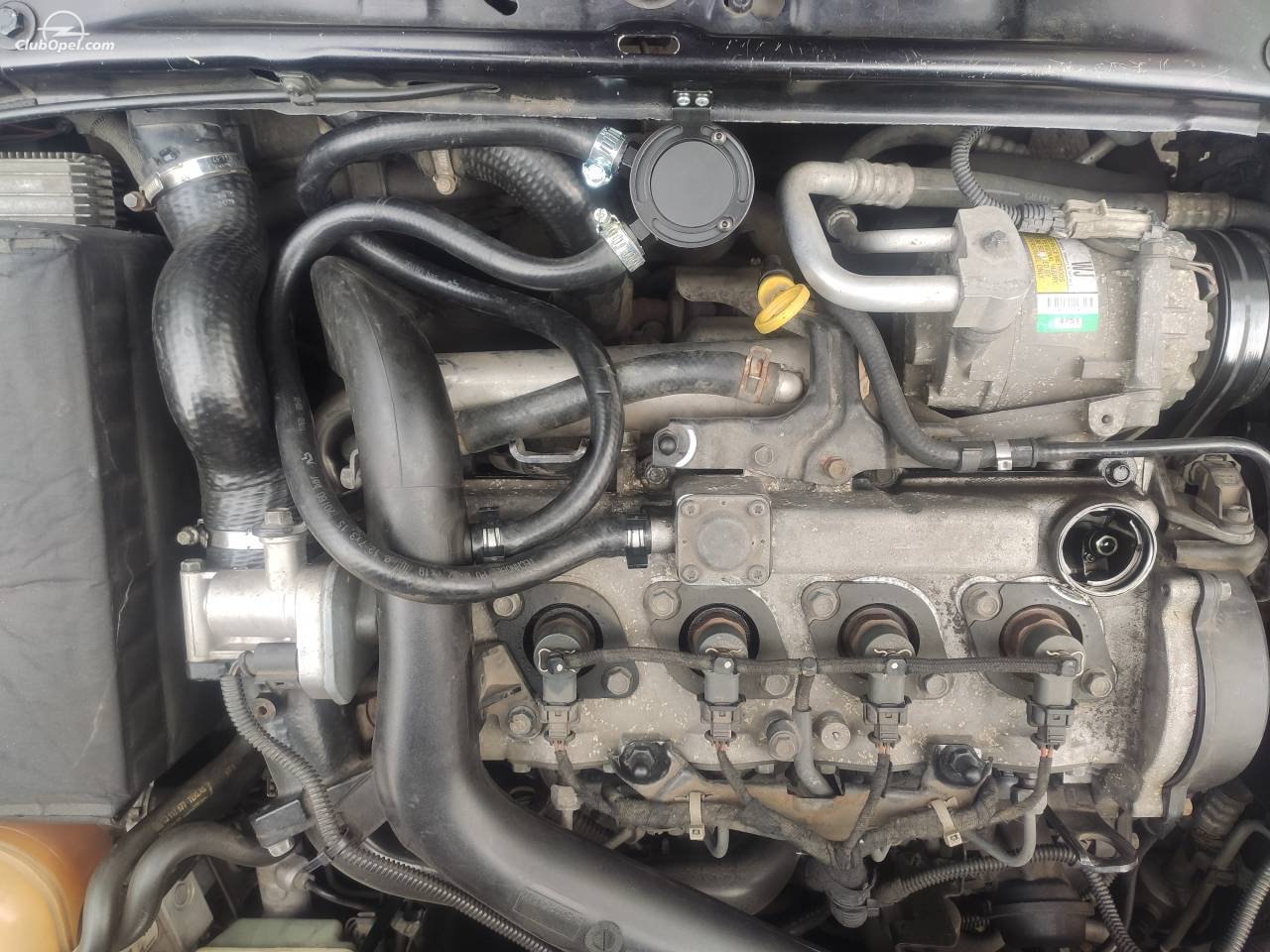

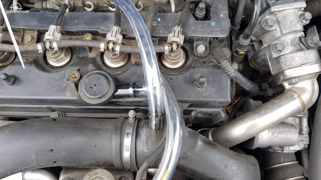

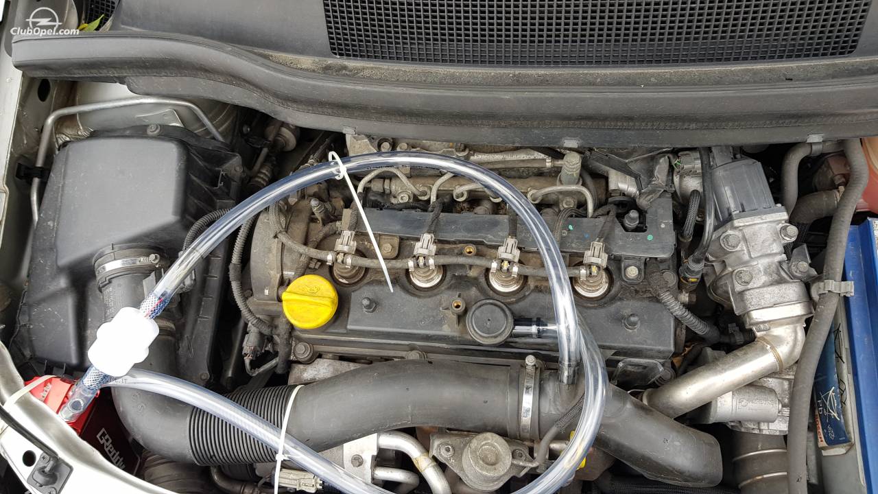

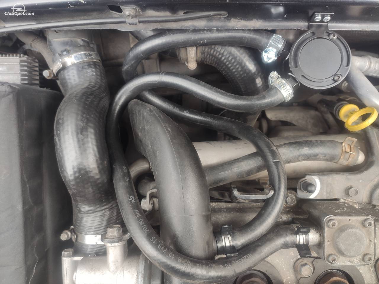

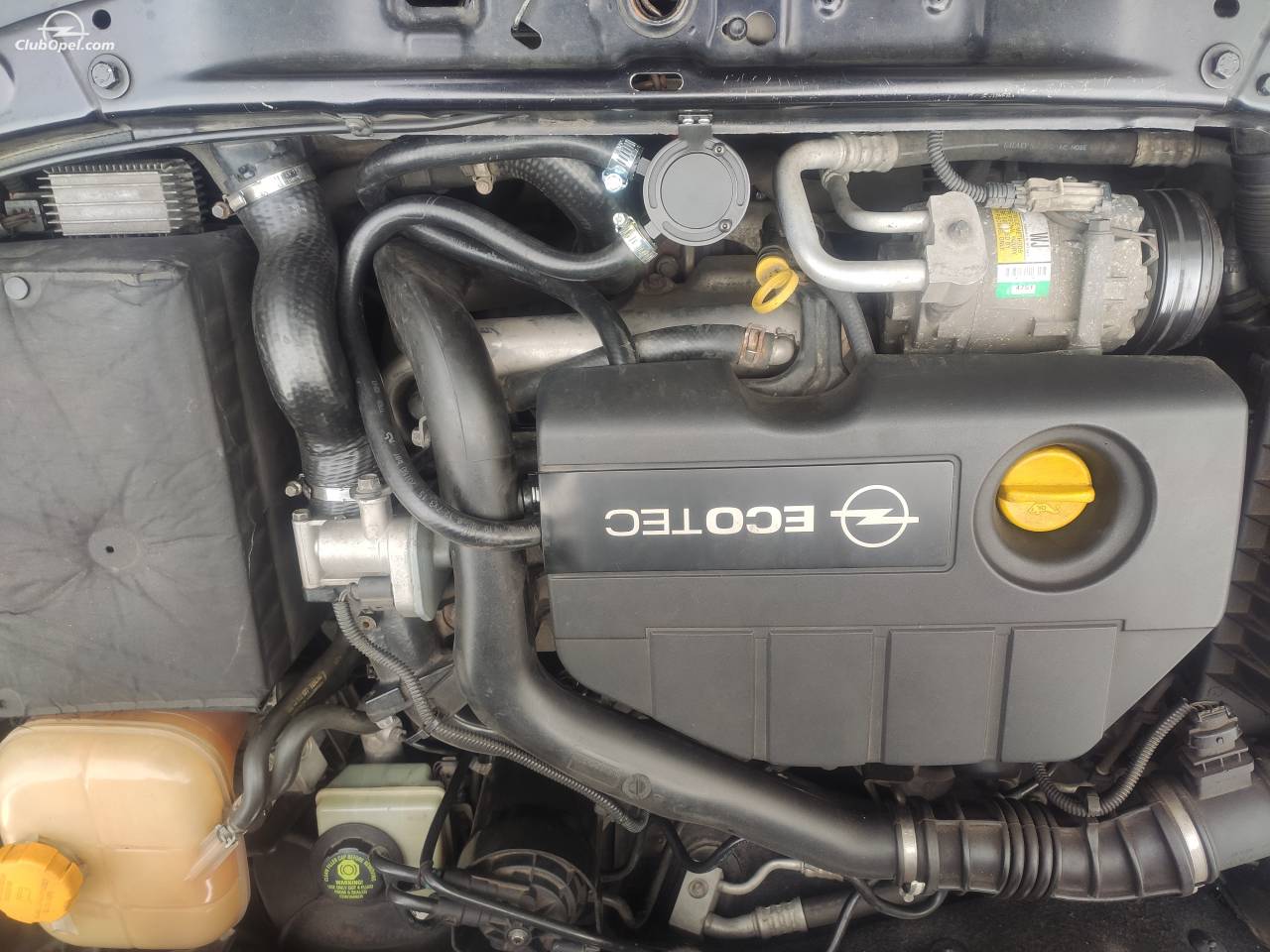

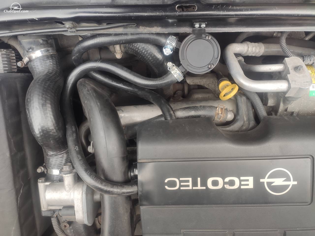

Buna ziua,
In final am reusit de am identificat unde sa instalez oil catch can-ul. Atasez poze cu dispozitivul instalat (nu am gasit un loc convenabil in nici o alta parte a masinii); furtunele nu sunt cea mai fericita alegere, se cam gatuie in zona unde se indoaie, plus ca va trebui sa le aranjez in asa fel incat sa pot sa pun si capacul de la motor.
Voi verifica peste vreo 2000 km daca si ce s-a adunat in rezervorul can-ului
O zi faina!
O zi faina!

Cat ai dat pe el ? De ceva ani cochetez si eu sa-mi iau unul pentru 1.7cdti, dar as fi vrut sa fie de tip cartus care cand se umple il arunci. E de preferat sa ai asa ceva decat sa tot demontezi clapeta/EGR/tubulatura admisie bianual...
Asta al tau (tip bidon) pare urias fata de ce am vazut eu la altii in pozele ce le-au postat pe internet.

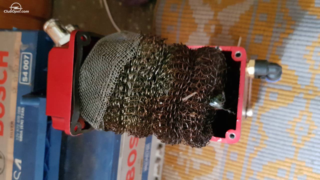

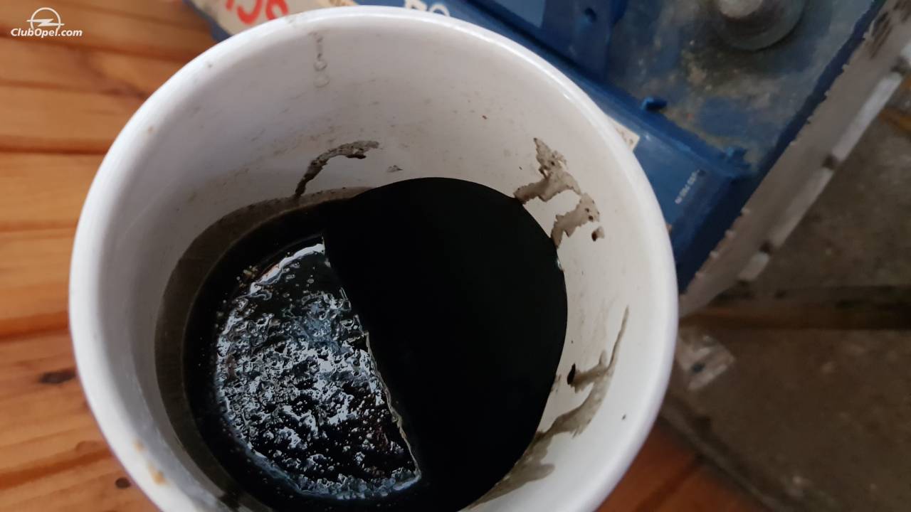

2400 km s-au dus, si s-a strans in bidon, cam 30 ml de condens uleios, care a si lasat o mazga relativ groasa pe fundul canii...
O fi mult, o fi putin, poate e un motiv de ingrijorare ca a fost atata condens? Habar nu am. De consumat ulei nu consuma, nu sunt nevoit sa completez intre schimburi.
Nu pot sa afirm ca merge motorul mai bine, ca are un consum mai mic, ca e mai silentios; cred ca 2400 km sunt relativ putini km pentru a se simti o reala imbunatatire, daca va fi sa fie vreuna.
Ce stiu, este ca toata acea mazga, nu s-a depus in intercooler, pe palele turbinei si pe tot traseul pana in camera de ardere, ceea ce nu poate fi decat un lucru pozitiv.
Prea multa bataie de cap pentru un lucru prea putin important? Poate, dar ma simt mai bine ca motorul respira mai sanatos.
O zi faina!
O zi faina!

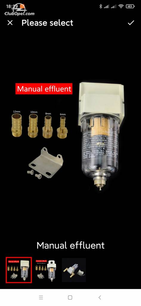

@Aidrian25
Salutare,
multumesc pentru apreciere si scuze ca abia acum raspund.
De regula pe capac ar trebui sa existe sageti care sa arate sensul, daca nu, atunci intrarea este de regula laterala/tangentiala la recipient, pentru a putea imprima curentului de aer o miscare de vartej (similar cu aspiratoarele care functioneaza fara filtru), pentru a depozita umezeala pe fundul recipientului, urmand ca iesirea sa fi pe partea centrala a capacului dupa ce trece de filtru.
Din cate imi dau seama din poza, cred ca este mai mult un filtru pentru umezeala de genul vaporilor de apa in aer (poate ma insel), si s-ar putea sa se infunde destul de repede daca este folosit pentru a separa vaporii de ulei, care vor imbacsi/astupa porii filtrului mult mai repede; daca la descrierea produsului spune ca poate fi folosit pentru separate de vapori de ulei, atunci e ok.
Referitor la marime, nu as opta pentru un recipient mic, ci mai degraba mai mare. Ca sa fie eficient, acest "oil catch can" trebuie sa dea timp vaporilor de ulei sa condenseze; in plus cu cat exista mai multe "piedici" in calea curentului de aer, cu atat mai mult va putea apare fenomenul de condensare si coalescenta, motiv pentru care nu sunt foarte sigur ca dispozitivul tau este foarte eficient. Cele mai eficiente sunt cele care au un traseu cu multe devieri si care sunt si destul de scumpe, urmate cele care in incinta au un material care realizeaza defazarea vaporilor, de genul acelei lane de otel cum am si eu. Am incercat cu un un rezervor facut artizanal cam dublu fata de ce am acum si pot sa spun ca aerul iesit a fost aproape fara miros, ceea ce-mi spune ca a curatat destul de bine. Din pacate, nu era foarte practic, asa ca l-am pastrat pe cel postat in poze.
Cu salutari!
Salutare,
Cu salutari!

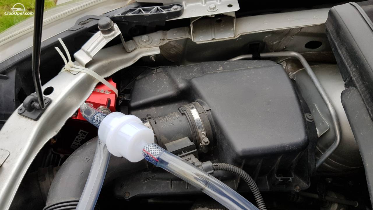

@Aidrian25
Super! motorul va respira un aer mai curat, fara (majoritatea) vaporilor de ulei. Sã verificați cam 1 data la luna nivelul de lichid adunat.
Eu, nu aș scurta furtunele, deoarece orice deviere de la un traseu drept faciliteazã depunerea, condensarea umezelii; la mine am pus coturi la 90 grade și îmi condensa încã înainte de a ajunge la catch can, e drept cã nu mult, dar orice ml conteazã.
Din pãcate nu pot face poze, nu mai am "zamfiruta"...
Dacã e necesar, scurteazã-le.
E montat așa cum a venit sau are adaos de lînã de inox?
