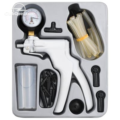

Aerisirea se face cu pompa de vid ,altfel nu puteti scoate aerul din instalatie, prin metoda pedalei !

ney a scris:Aerisirea se face cu pompa de vid ,altfel nu puteti scoate aerul din instalatie, prin metoda pedalei !
aerisire cu pompã prin cãdere ce pompã de vid
  • ney
  • Mesaje scrise: 1,130
  • Masina: Astra 2014 A14NET
Asa
