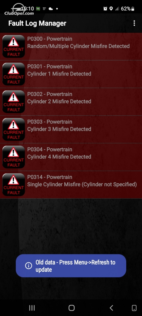

Buna ziua .am si eu codurile astea opel astra h 1.6 16v 105 twinport 77kw miros de benzina pe teava de esapament consum benzina ridicat motorul merge sacadat

bujiile sunt cf specificatiei opel? de cand sunt puse pe masina? de pe masina e ok?partea de aprindere / bobina e ok?verificare si injectoarele daca au fost sau nu curatate( cu ultrasunete),se umezeste careva dintre bujii?
consum mare ca nu ai observat ca motorul tau lucra in 3 pistoane banuiesc,tu nu simti vibratiile provenite de la motor?daca pe o bujie nu e scanteie combustibilul merge pe apa sambetei adica pe evacuare.....
rog colegii sa puncteze problemele colegului de pe C. O. i-ti doresc bafta la reparatie!
