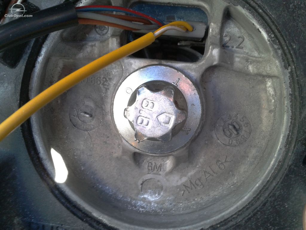

buna ziua stimati colegi!
va rog daca se poate sa`mi dati o mana de ajutor. vreau sa schimb volanul si nu stiu de ce scule am nevoie. ma refer la surubul in care e prins volanul pe ax. ce tip de cheie si ce marime imi trebuie? vorbesc de un astra g 2001.

Ca sa scoti airba`ul sunt 2 torxuri de 5 parca.
Ca sa scoti volanul ai o piulita daca nu ma insel e de 22.
Apoi daca a mai fost scos curand si cand a fost montat nu s-a strans tare piulita va iesi usor.
Daca nu, atunci i-ti va trebui o presa(extractor volan) speciala.
Sa scoti si bateria si sa incerci dupa jumate de ora sa scoti airbagul din mufa.

Saluare, am vrut azi sa demontez volanul masinii pentru a inlocui banda airbag si am constatat ca e intepenit. Am vazut pe net diferite prese de demontat volanul inclusiv dedicate GM. Ma poate ajuta cineva sa-mi explice cum se folosesc acele prese? Mai precis cum se fixeaza pentru a face extractia volanului? Modelul volanului este cel din poza lui 21kta de mai sus.

Am tras de el de ma dor mainile, am incercat si cu spray degripant si nimic. Surubul l-am scos fara probleme. Am batut cu un paravan de lemn si un ciocan de plastic pe sub volan in stanga si in dreapta de mi-au sarit capacele. NIMIC A iesit doar vreo 3 mm. Masina o am de noua dar acum 4 ani am demontat volanul (care a iesit lejer) cand am schimbat contactul. Cred ca la montaj, l-am cam fortat putin, nu-mi aduc aminte exact. Singura solutie e presa speciala, zic eu. Intrebarea mai precisa ar fi: unde se baga ghearele presei, ca surubul de extractie se pune clar in locul surubului de fixare a volanului!
