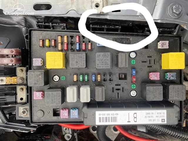

Salutare, se pare ca dupa o pauza de vreo 7 ani a revenit problema mufei oxidate de la pedala de acceleratie (manifestare: ECU taie efectul pedalei oricat ai apasa, masina se tureaza pe la 1300rpm si se aprind martorii ESP si masina cu cheia). Ultima data s-a rezolvat cand am miscat putin mufa de pe aripa stanga, cea de sub cutia de sigurante, (marcata in poza) am reusit sa misc mufa si pinii din cele doua parti ale mufei s-au miscat putin intre ei, cred ca asta a dus la ceva eliminare oxid , dar au trecut ani si odata cu aparitia umiditatii a reaparut si problema. Nu am demontat nimic atunci,totul s-a facut in spatiul dintre cutia cu sigurante si aripa.
Acum cred ca e cazul ca o fac cum trebuie, asa ca as ruga colegii care au ajuns acolo sa descrie putin ordinea in care ar trebui sa o fac. Multumesc!

Decupleaza acumulatorul ( bateria ) si incepi cu demontare tablou sigurante ( sau indepartarea lui intr-o pozitie sa ai acces la mufe ) si mult spray de curatat contacte electrice sau cu o pensula subtire si alcool izopropilic .

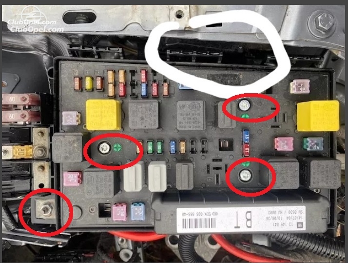

Ok, am vazut in interiorul cutiei de sigurante, dupa desfacerea capacului de protectie, 3 suruburi torx, intuitiv si din ce am vazut prin alte tutoriale ar trebui ca dupa desfacerea lor, cutia sa poata fi ridicata. Daca tot desfac o sa dau cu spray de contacte peste tot pe acolo.
Mufa de pe aripa in schimb tin minte ca are un fel de siguranta, cred ca acea siguranta m-a impiedicat data trecuta sa o desfac de tot pt curatat pini, iar prin spatiul ingust dintre aripa si cutia de relee mai mult decat sa o misc nu am reusit sa fac atunci. Ideea este daca vreun coleg stie cum se desface acea siguranta a mufei, fiind frig si plasticul casant nu prea as vrea sa risc sa merg prin incercari.

UEC, iese abia dupa ce desurubezi cele trei suruburi tu T30 (parca) si piulita cu hexagon de 10mm.
Din ceea ce siu eu, problemele sunt la contactele mufelor care intra in UEC (nu am acum acces la scheme, dar stiu sigur ca exista discutii la obiect).

Multumesc de info, Sebage. Ai idee mufa de pe aripa, cea incercuita de mine de la ce este? Oricum, o sa umblu si la ea sa-i dau un spray, dar e intetesant ca dupa ce am miscat si s-au frecat putin pinii intre ei, nu am mai avut probleme atatia ani. Mentionez ca problema aparea zilnic atunci.
