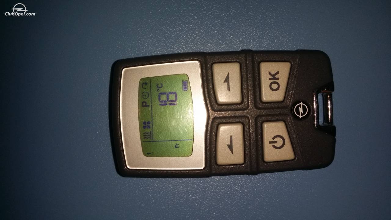

De o luna sunt posesorul unui opel insignia 2.0, 160 cp automata si combi, cumparata sh de la dealerul opel din Arad.
Pe ea exista sistem sistem de incalzire auxiliara la care am telecomanda din poza atasata.
problema este ca nu am primit si nu gasesc manualul de folosire al sistemului.
Ma puteti ajuta cu acesta?
merci
  • Mesaje scrise: 7,042
Probabil ai un Webasto care poate fi programat / pornit din telecomanda.
Daca o ridici pe elevator ai sanse sa identifici modelul de Webasto si sa cauti pe internet ceva documentatie.

Se monteaza direct de producator Webasto? Ma gandeam ca pun ceva original GM...
Nu cred ca exista Webasto GM. Daca e pus de fabrica nu e obligatoriu sa fie GM.
Uita-te sub ea si spune-ne si noua ce ai.

scrie un mail la Webasto romania si iti trimit ei manual de utilizare. http://www.webasto.com/ro/
  • mariushas
  • Mesaje scrise: 17
  • Cont inregistrat: 20 Mai 2014
Gasiti aici manuale
Aceea se numeste Eberspächer Manual EasyStart R+
http://www.eberspaecher-cam...rrent-models.html
