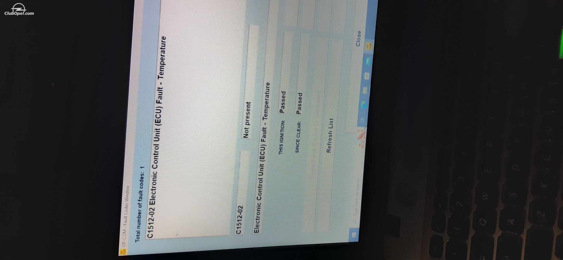

Salut,am si eu o problema cu servodirectia la un opel zafira 2006 1.9..150.cp..Nu se vireaza volanul pe loc,opune foarte mare rezistenta atunci cand virez,stanga,deapta...la drum intins merge normal.
..ulei are,sigurantele sunt bune,alternatorul incarca bine..singura eroare pe care o am e c 1512-02,si nu o gasesc pe nicaieri,nu stiu ce inseamna

Dacã toate alea sunt verificate, poate fi articulația cardanicã a coloanei de direcție ...e gripatã.
Codul P1512 e legat de clapeta de accelerație.
