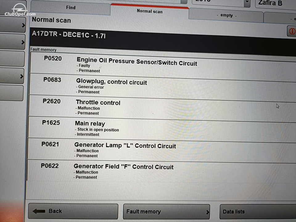

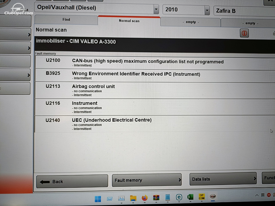

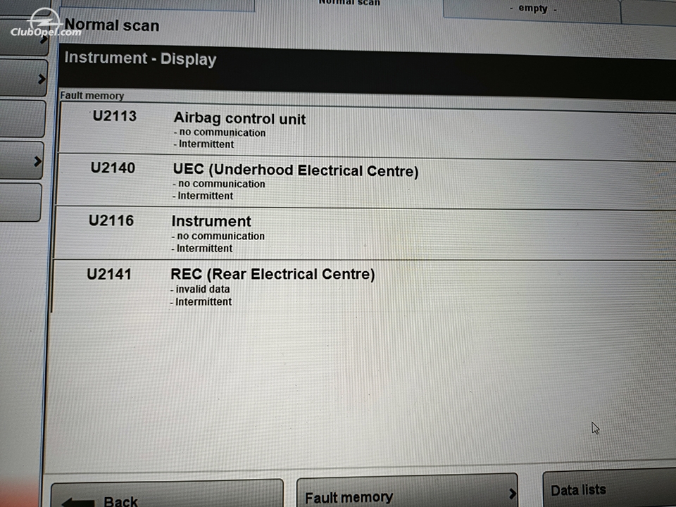

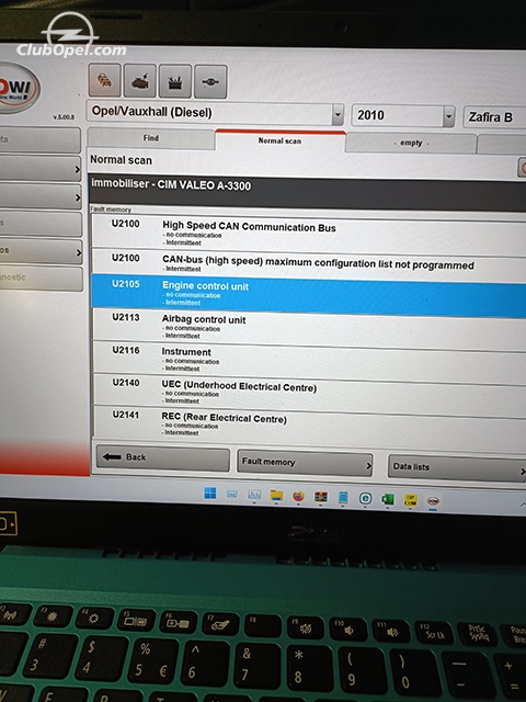

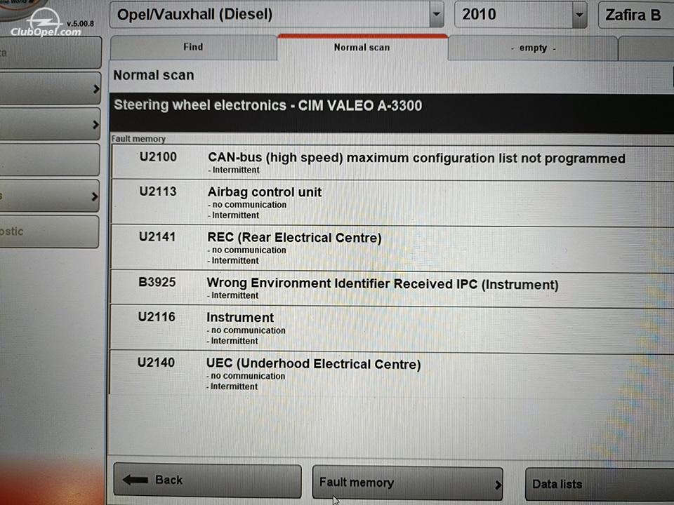

Salut, in urma schimbarii motorului si a ambreiajului masina nu mai are "contact" .
Atasez poze cu erorile si un video.
Am verificat cablajele si sigurantele si par sa fie in regula.
Multumesc anticipat!

Multe din erori, pot fi istorice.
Trebuie sterse si vazut ce anume reapare.
"Contact", cum ai spus tu, vad ca ai.
Din ceea ce vad eu, nu este comandat electromotorul (demarorul).
Nu pare problema de immo, deci, prima data ar trebui vazut daca a fost remontat corect, electromotorul. Cel mai simplu ar fi sa actionezi manual releul pentru electromotor.
Daca asa functioneaza, ajungi la comunicare intre CIM si UEC, dar ... prima data, incepe cu inceputul, cum spuneam.
