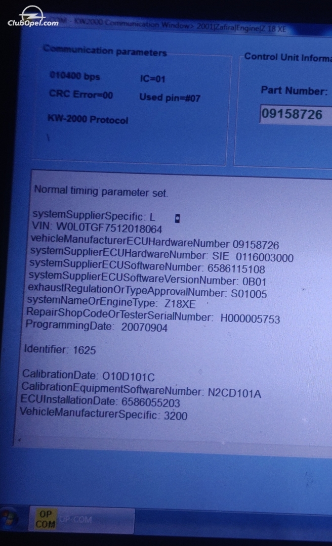

Salut. Am fãcut rost de un ECU ieftin 5WK9 383 (55 355 044). Pare un înlocuitor ok pt al meu (5WK9 157)...
Am doar acest ECU, fara pin, imobilizator sau cheie.
Poate fi resetat și/sau reprogramat fara ele? Pot face ceva cu OP-Com-ul? Ca sa nu mã chinui sã îl dau jos pe al meu?
Mulțumesc.
