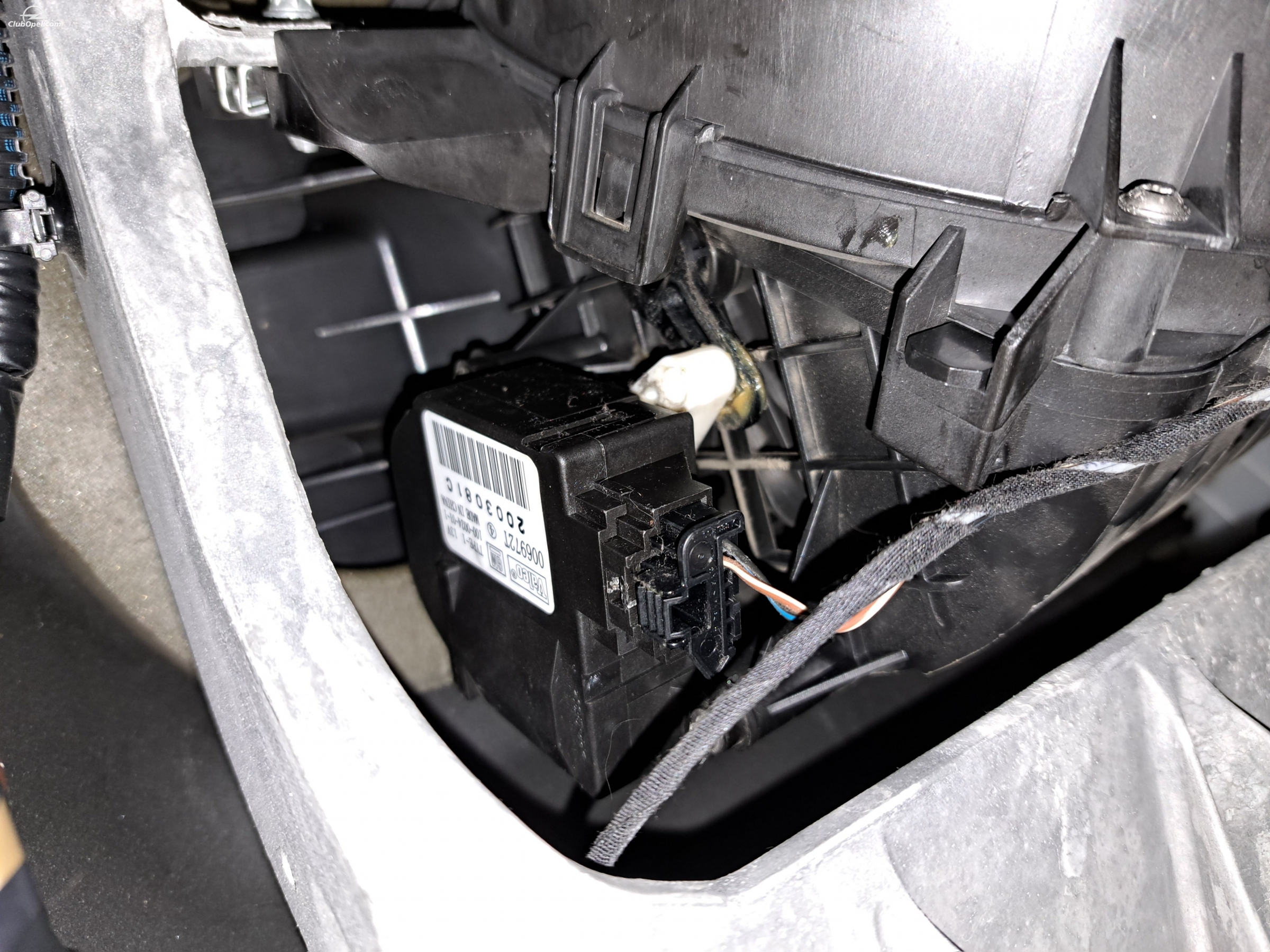

Bunã ziua! Se aude un "țãcãnit" la releu (atașez poza), indiferent dacã mașina este în mers sau are un timp de când nu este pornitã. Mã puteți ajuta cu un sfat?

Nu cred cã poți posta direct poze, fiind nou membru ....dar poți posta un link spre pozã...poate. Fãrã pozã e greu sã primești ajutor...

https://files.fm/f/frym73gmn

Prima data cand vad extensie .heic la imagini. Am convertit imaginea online. Vezi daca poti converti imaginile in JPG sau PNG data viitoare inainte de upload, site-urile nu prea suporta .heic ... inca.
Folosesti/postezi de pe un iphone cumva?
Imaginea s-a uploadat cu sus'n jos dar pe piesa scrie 'Valeo 2003081C 006972t' si pare a fi 'motoras aeroterma' conform google internets.

Actuator clapeta recirculare.
Pinioane cu dantura de plastic, uzuri... deci, zgomote.
Problema deja discutata si actuator deja "disecat".
Momentan s-ar putea renunta la el, prin scoaterea mufei, ca sa "tacã", apoi ... rezolvare. (zic eu)

Clapeta trebuie sa ramana pe "aer proaspat:, adica pe aer de afara, nu pe recirculare. (depinde ce intelege fiecare prin "deschis")

Nu ma pricep cu upload-ul, imi cer scuze, postez de pe un samsung. Am optat, momentan, pentru scoaterea mufei și blocarea clapetei pe deschis. Sper sa nu fie o problema pana o sa o înlocuiesc

Salut! L am desfacut la o corsa c si am repozitionat pinionul pe partea cu dantura buna! Merge
