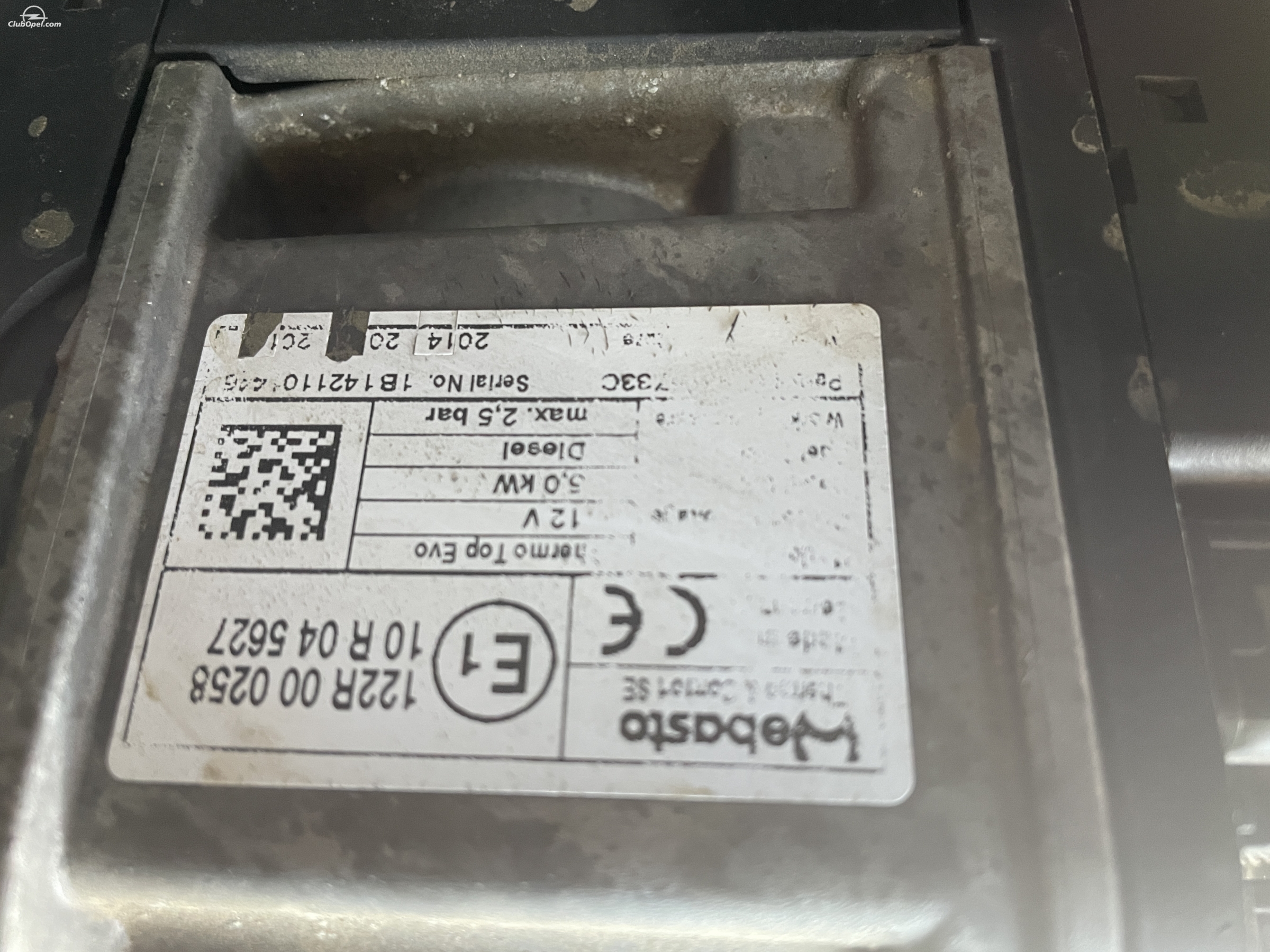

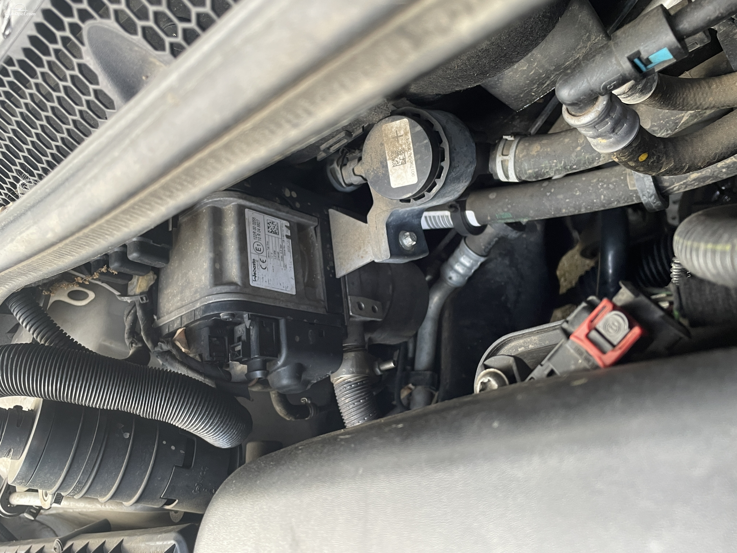

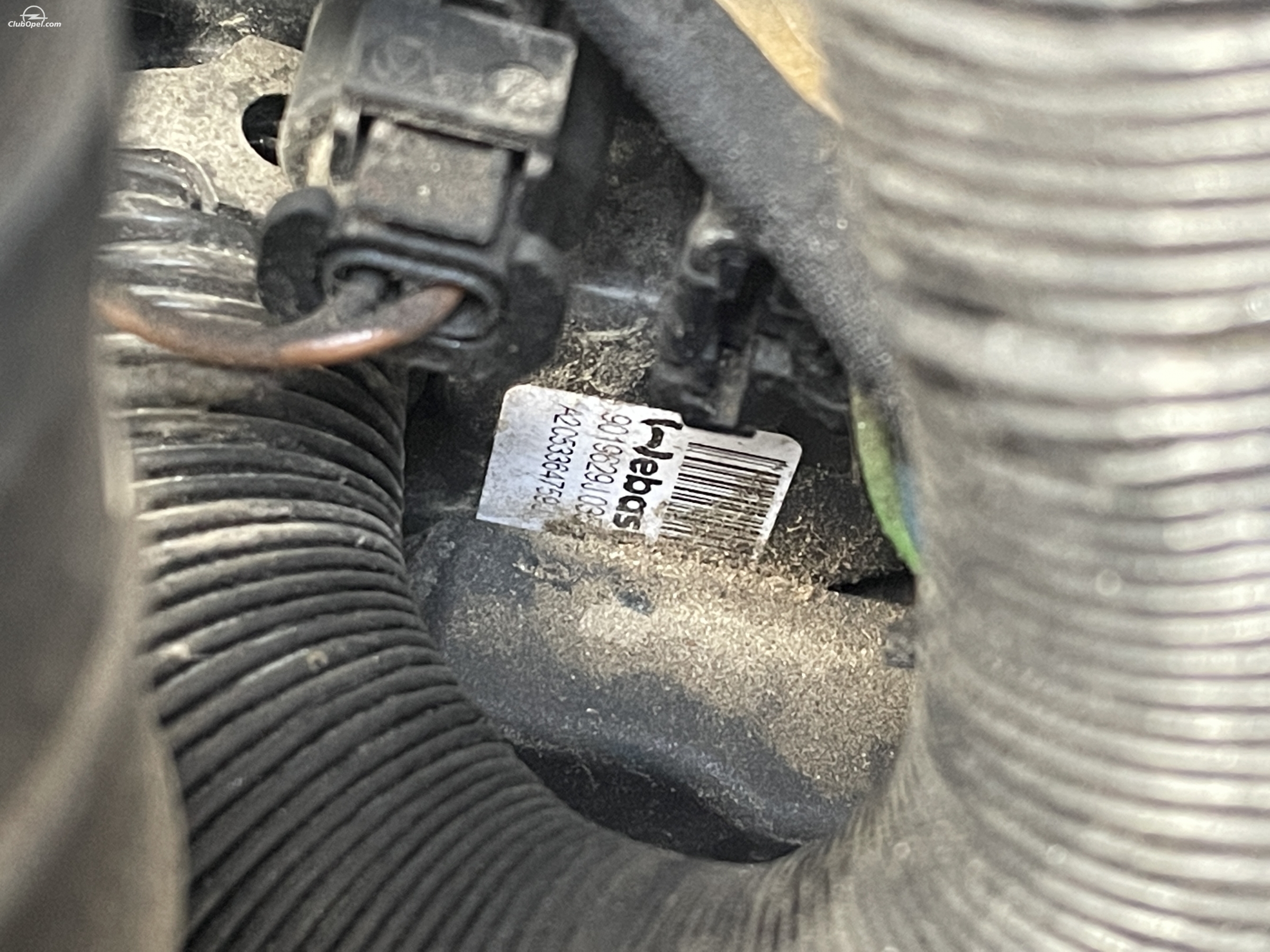

Las mai jos poze cu webasto ul meu poate ajuta
