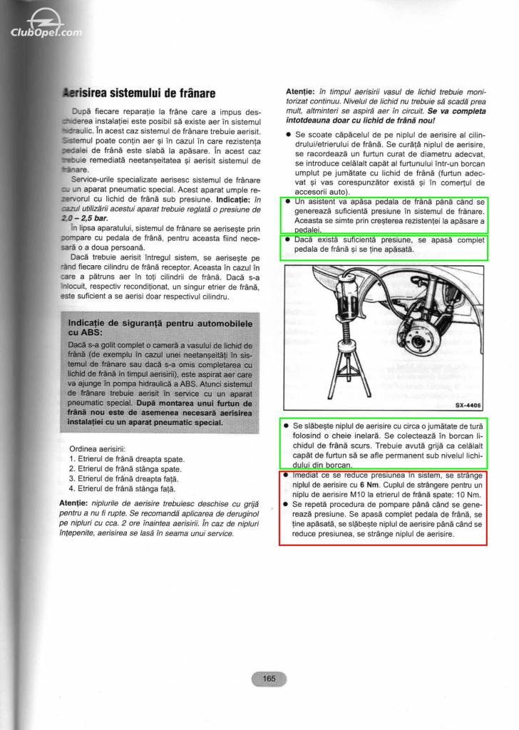

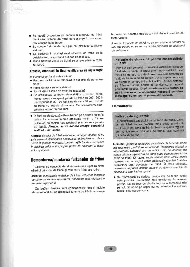

- Verifica Lichidul de frana daca este la nivel.
- Daca ai schimbat tot Lichidul de frana trebuie facuta aerisirea la toate rotile.
Cu un furtunas transparent cu un capat in niplu de aerisire etrier si cu celalant capat scufundat intr-un (bidonas etc.) cu lichid de frana (sa nu prinda aer) ca in poze aerisesti pana nu mai sunt bule pe furtunas.
Daca tot asa face cred prinde aer pe undeva.
O lasi (2-3 ore sau mai mult) cat sa aibe timp sa traga aer (prin fisura) si mai Aeriseste inca odata, si vezi unde are bule de aer la aerisire cam acolo este problema.
Dupa mine cel mai probabil
- garniturile pe care le-ai schimbat poate nu sunt asezate bine.
- aerisire incorecta (vezi in poze cum).
Daca te referi, la cand pompezi de pedala devine tare si cand pui contact si pornesti motorul si pedala din tare devine dintr-o data moale (este ceva normal) . Depinde pana unde se duce, de ridicat se mai ridica cand pui frana, functioneaza bine cand pui frana (adica raspunde din prima la franare daca raspunde din mai multe pompari trebuie aerisita instalata sau gasit pe unde intra aer in instalatie. )
Daca ai aerisirea corect facuta si Lichidul de frana in borcan nu ar trebui sa fie probleme. (daca instalatia este etansa.)

a) Daca da scoate tot Lichidul de frana si baga-l inapoi si fa aerisirea corect cum am spus mai sus la toate rotile.
b) Daca nu fa numai aerisirea corect la toate rotile.
Citeste poza cu atentie. (aerisirea se face cu doua persoane tu ai facut-o numai tu singur banuiesc, ia un asistent si citeste poza cu atentie. )

@Tataru Ion - eu cel putin cand stiu ca urmeaza sa desfac un furtun/conducta etrier , imi pregatesc din timp niste aschii de lemn de brad dar am folosit cu succes si filtru de chistoace tigari rasucite cu disperare ca pierd tot lichidul. Si nu era problema lichidul dar odata intrat aer in pompa trebuie s-o aerisesti + toate cele 4 roti.
Ce faci cind trebuie sa aerisesti si pur si simplu nu gasesti nici un ,,asistent,, ? ....pai n-ai ce face decat sa aerisesti ,,prin cadere,, ..... desfaci aerisitorul , lasi sa curga lichid pana il vezi ca vine fara bule ...strangi aerisitorul ...eventual repeti operatiunea dupa vreo 10 pedale facute cu nerv ..... si daca nu esti multumit , incepi sa te deplasezi in cautarea unui asistent pentru ca deja ai niste frane sa zicem ,,multumitoare,,. ( au fost cazuri cand mi-am refacut franele doar asa - n-a mai necesitat ,,fa pedala ! /tine apasat ! / s-a dus ! / bine, fa pedala ! ,, 😃

Daca nu si nu vrea sa stea pedala si se tot duce spre partea de jos in cateva secunde, repeti procedura de aerisire desfacand conductele de la etrier si chiar pompa de frana/ABS.

Hai ca sunt curios cum se aeriseste pompa de frana. (dupa ce ai scos tot lichidul de frana)
Care stiti spuneti sa ne lamurim si noi care nu stim.

Am citit in fuga metodele de aerisire ...ba furtunase , ba borcane ....da , e bine , ce sa zic , dar eu aerisesc clasic cu un ,,asistent,,
Asistentul ala sta la volan , eu la roata ......baiatu' face 4-5 pedale si tine apasat ...desfac aerisitorul .. lichidul cu aer tasneste ..pedala merge la fund ...asistentul o tine acolo ...inchid aerisitorul ....iar face pedala ...iar tine apasat ...iar desfac aerisitorul ...iar lichidul tasneste ...iar ...iar.....
Si daca ai avea apa in lichid , n-ar fi nici o problema - apa e un lichid la fel de greu compresabil ca lichidul de frana. Apa dauneaza prin coroziune asupra pieselor si in zonele fierbinti are prostul obicei ca incepe sa fiarba .
@Tataru Ion - nu inteleg, ce curiozitate ai ? Cum se aeriseste o pompa de frana ? Pe la aerisitor daca are ....daca nu , prin desfacerea conductelor. dar asta recomanda si aerisirea rotilor ulterior.
