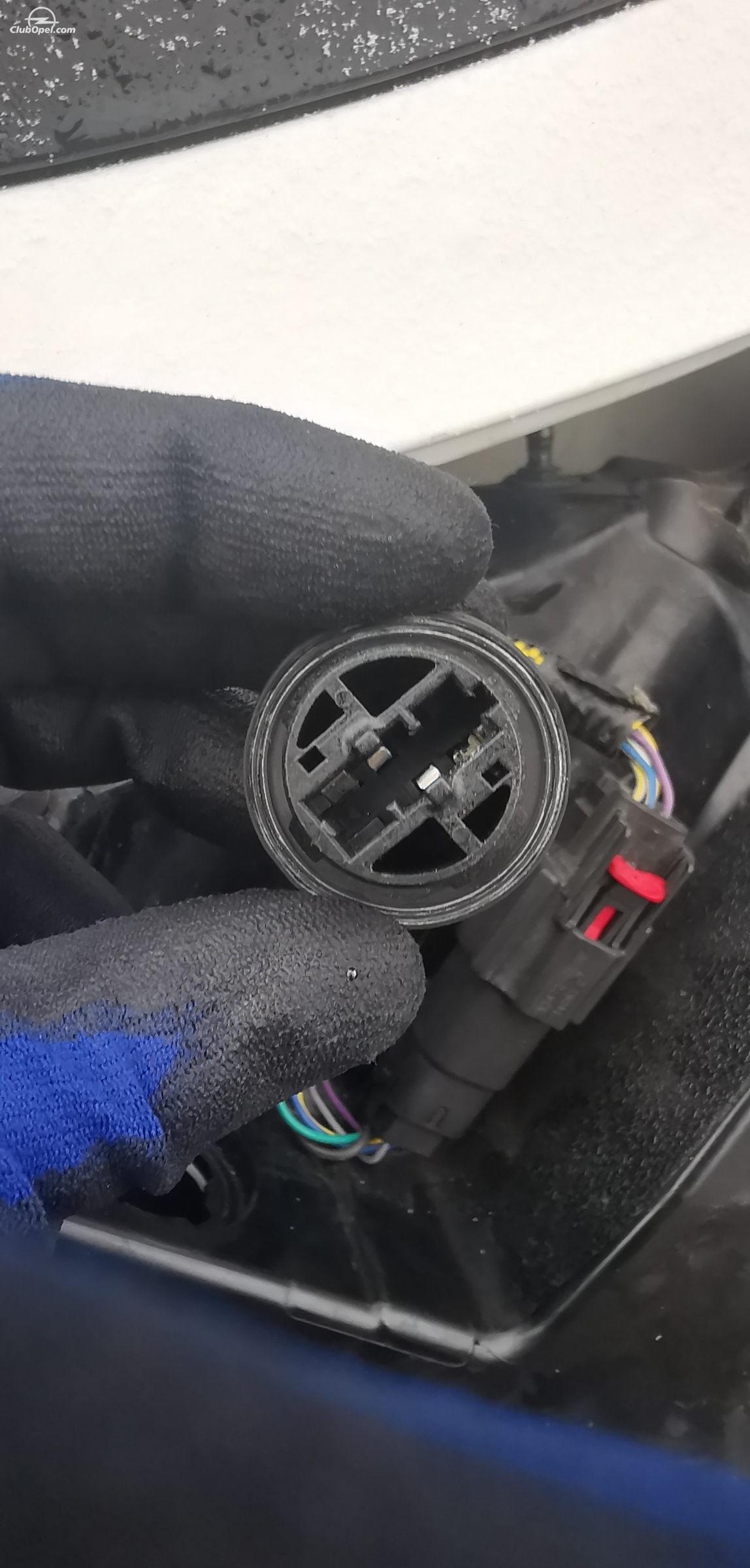

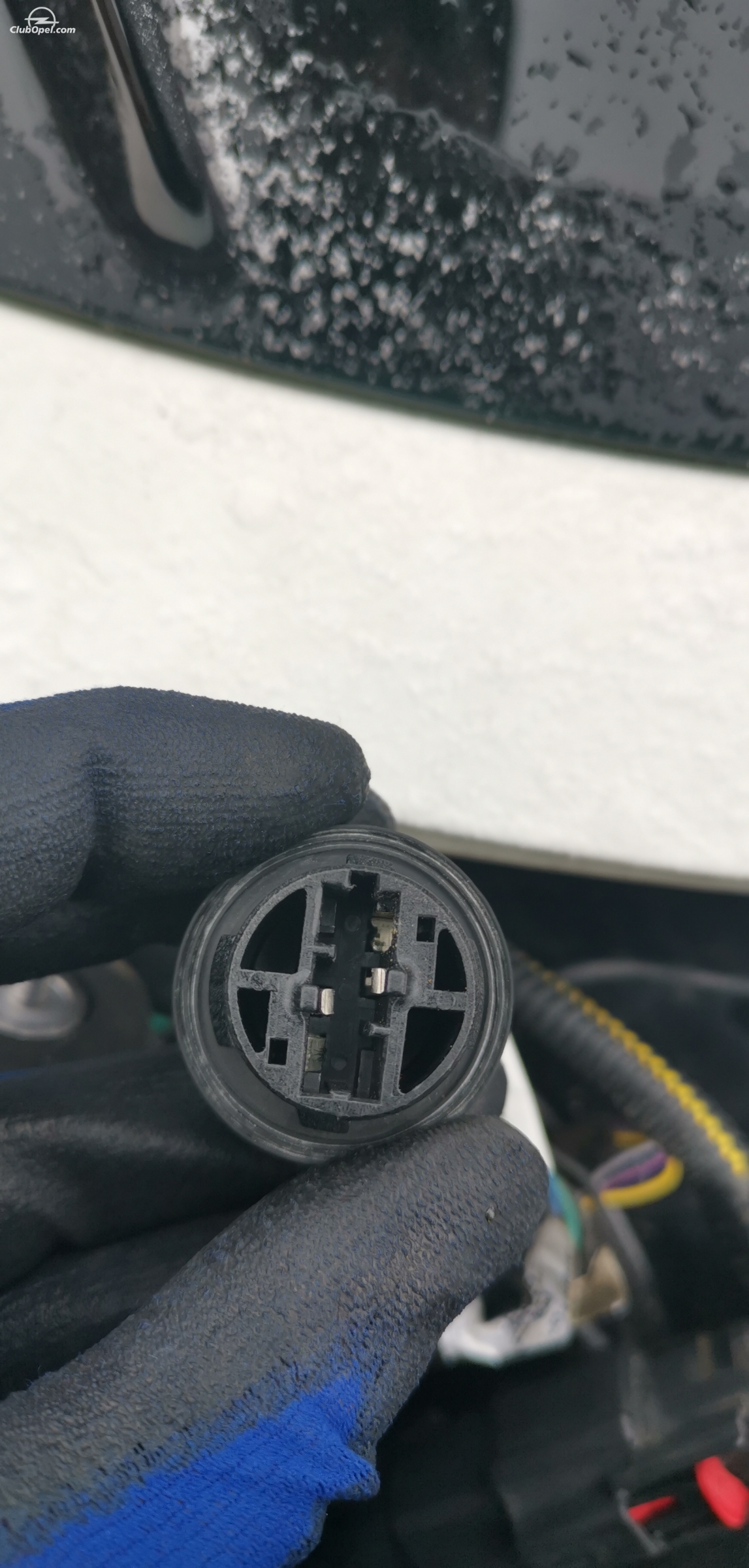

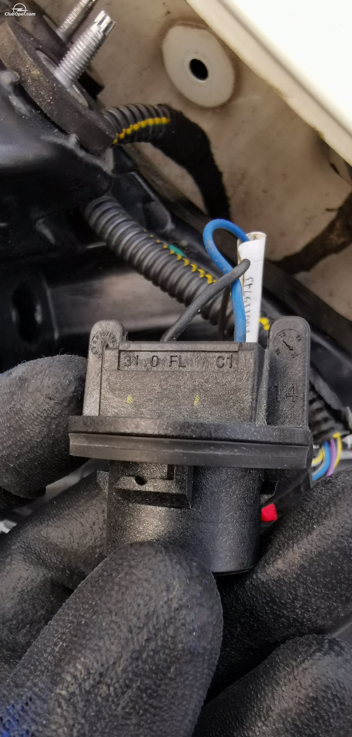

Poate careva sa ma ajute cu codul de producator pentru soclul becului de semnalizare spate la Insignia Sports tourer?
Trebuie sa fie pt un bec W21W, si nu PY21W!
Am atasat si o poza cu ce scrie pe el dar nu reusesc sa gasesc nimic pe net.
S-a rupt unul dintre piciorusele care apasa pe contactul becului si nu mai face contact.
MODEL: Insignia A Sports Tourer
MOTOR: 120 HP CDTI Ecoflex
LOCATIE: Germania

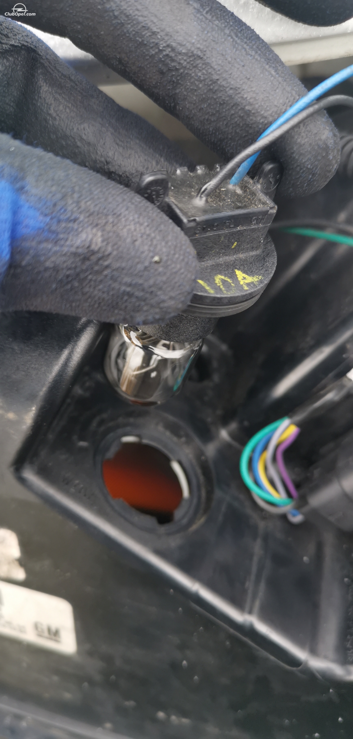

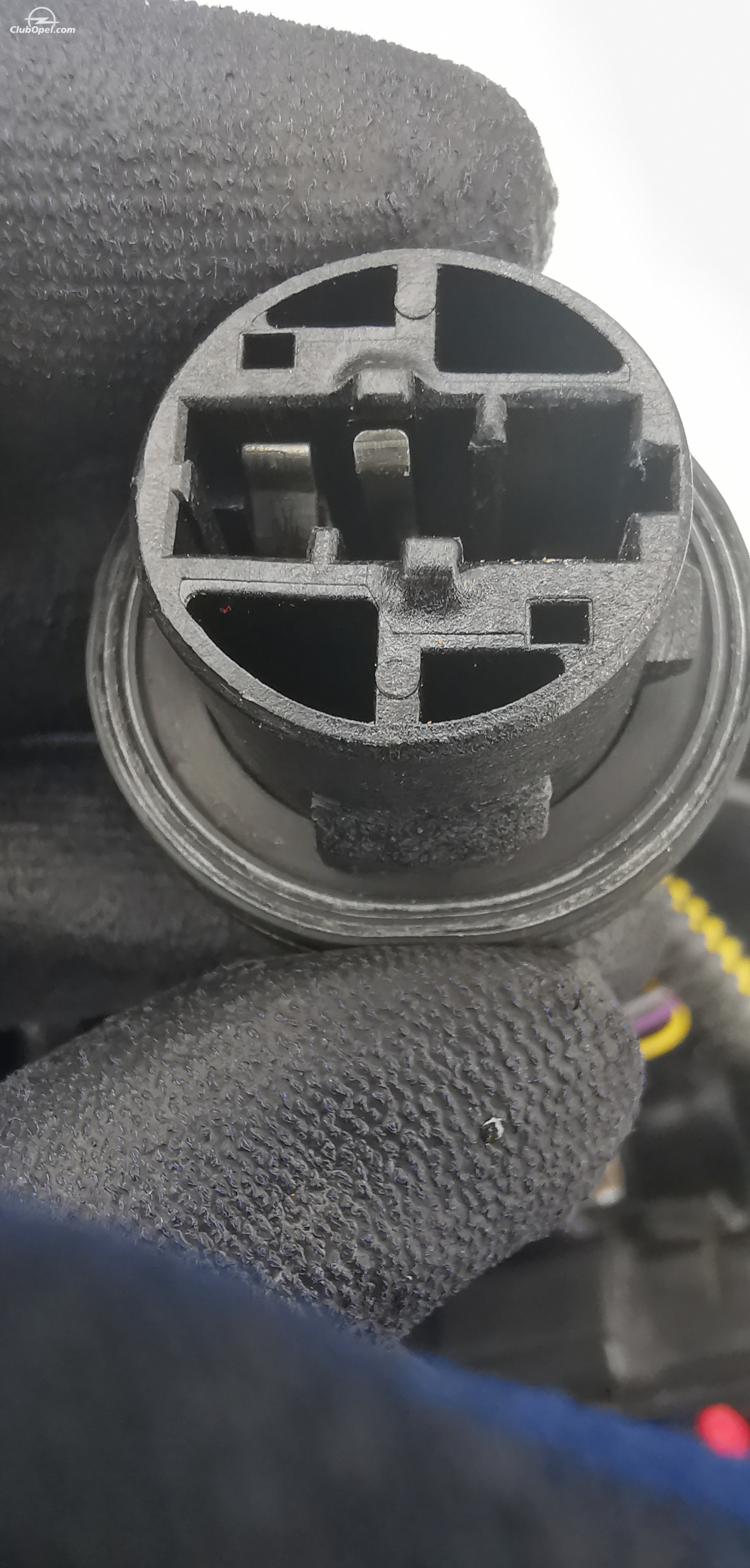

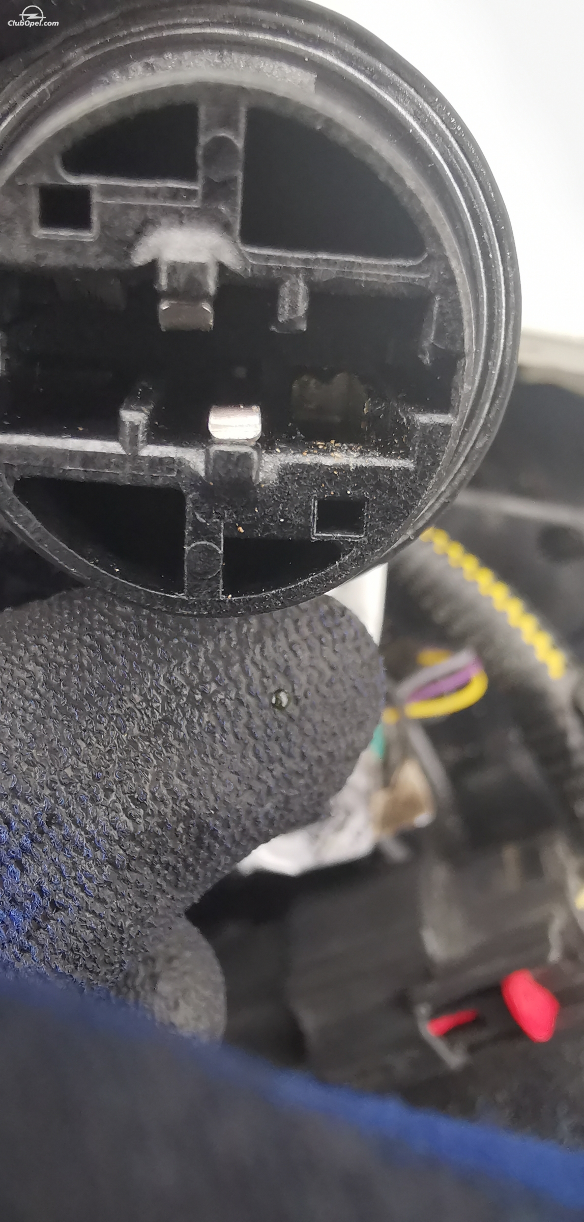

Am facut poza doar ca sa se vada ce scrie pe el.

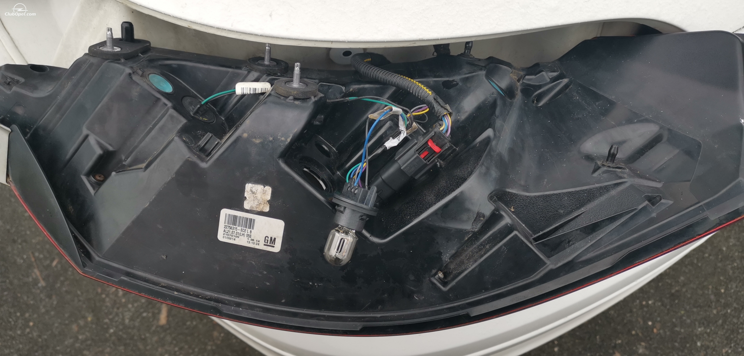

O sa fac maine cateva poze frontale si cu capacul in care intra soclul respectiv.
  • Mesaje scrise: 7,409
Ce apare în poze nu are o relevanțã...din pãcate .
Poate cele de mâine vor fi mai relevante.
  • L9346
  • Mesaje scrise: 14
  • Cont inregistrat: 14 Sep 2019

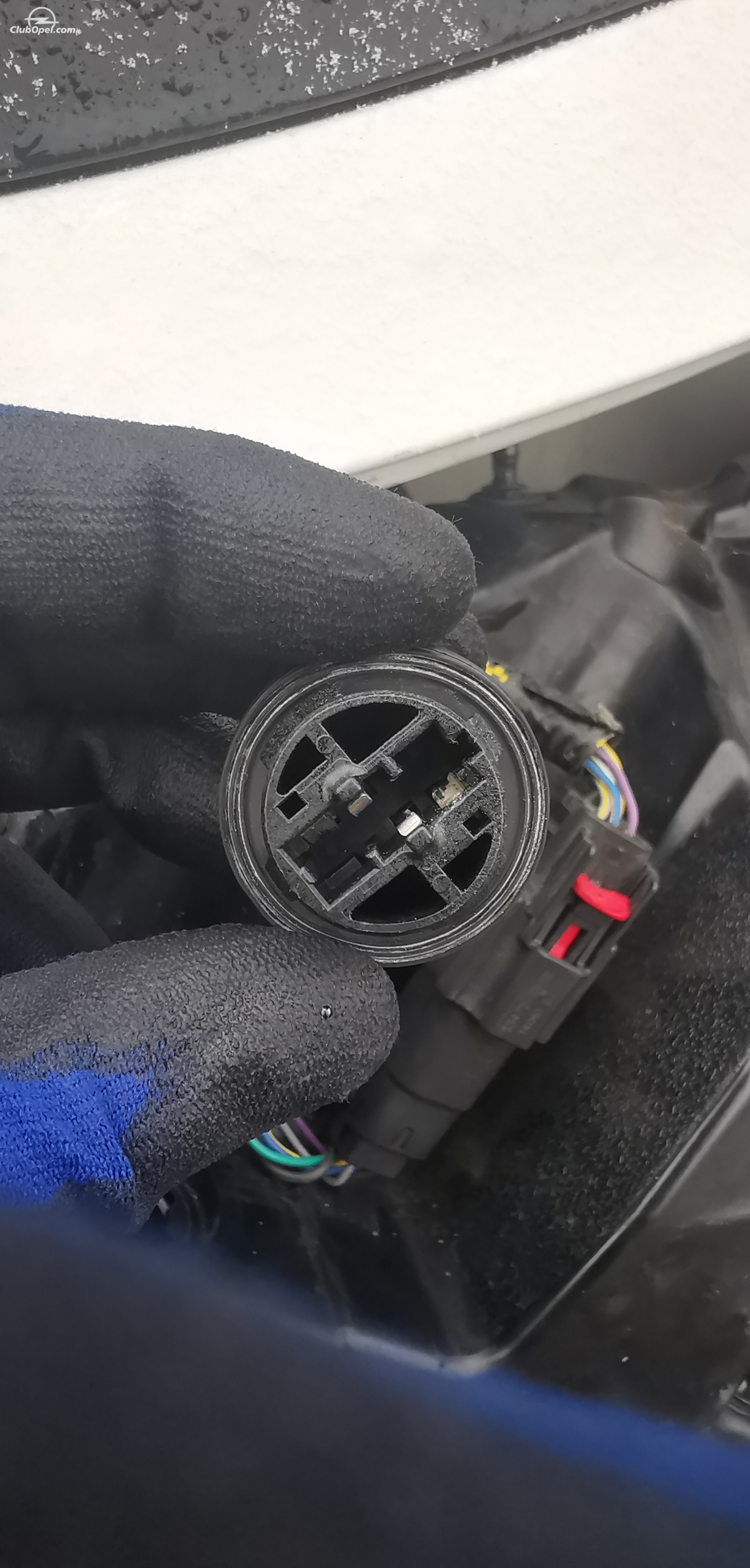

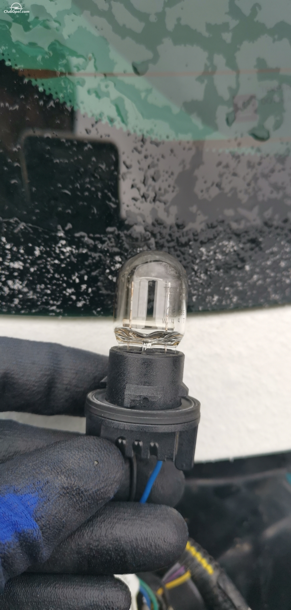

Revin cu cateva poze mai exemplificative. Am reusit sa improvizez ceva si merge iarasi semnalizarea. Soclul respectiv tind sa cred ca este un soclu de serie T20 7440 pt W21W. O sa cumpar unul de pe ebay; arata putin diferit dar are acelasi diametru de 320 mm.
Așa pare sã fie: 7440.
