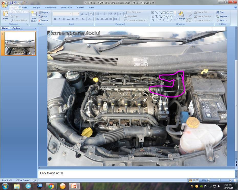

Salutare!
Nou sunt si eu pe forum si de cateva luni ma caut sa schimb acel furtun de vacuum ce iese din pompa de vacuum si duce in pompa de frana. Am tot cautat in dezmembrari dar nu il au sau de il au il vand cu tot cu pompa , la ce folos de am una buna. Acum vreau si eu un sfat de la voi cei ce inteleg problema acelui furtun ca de mi se crapa de tot am ramas grav afectat pe partea cu frana si Doamne feri de lucru asta .Ma bate gandul sa cumpar furtun de alimentare cu benzina de logan ca azi am vazut ca are aceea textura de plastic greu de modelat.
Astept o parere Am atasat si o poza in care este marcat furtunul .Multumesc!

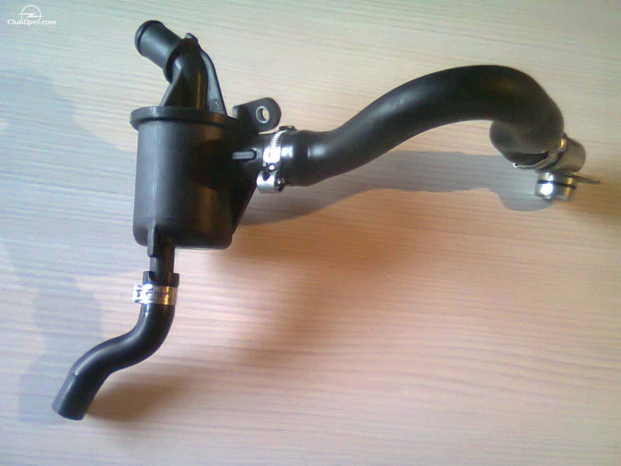

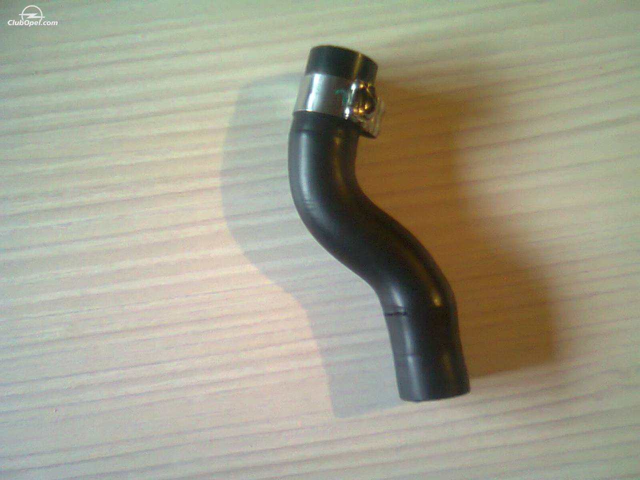

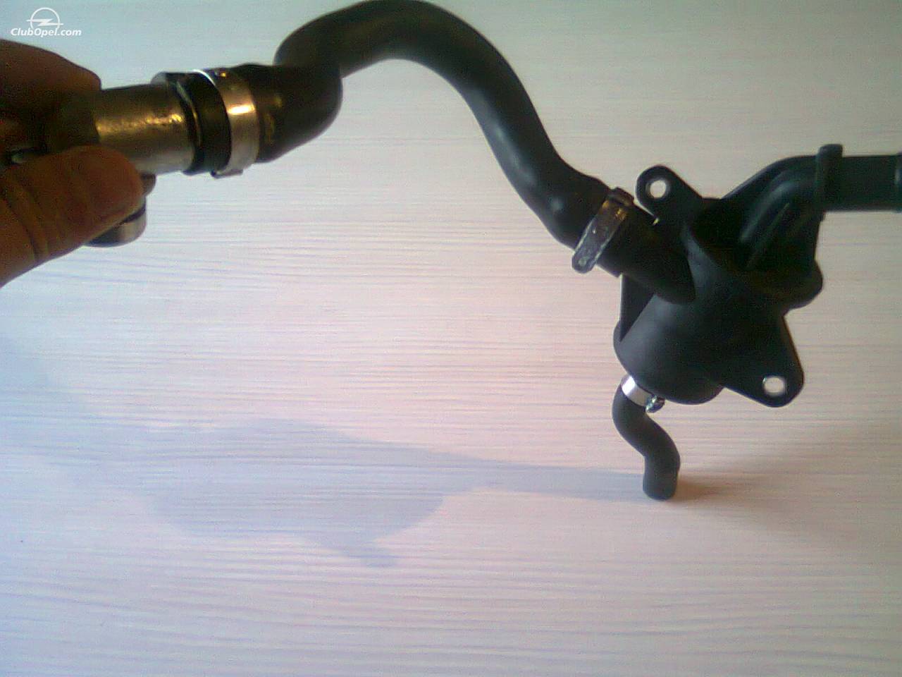

Maine am sa fac poze cu acel furtun si de fapt e separator azi am aflat cand am mers sa il comand la un magazin , momentan e luat de pe masina in asteptarea acelui furtunas, am sa revin cu poze .se afla in spatele galeriei de admisie, daca urmaresti in furtun cu capat petalic ce iese din capacul ce acopera distributia pe lant acel furtun te va conduce undeva in partea de jos a galeriei langa joja de ulei.
  • marius3113
  • Mesaje scrise: 219
  • Masina: Corsa 2007 Z13DTJ
  • Cont inregistrat: 10 Apr 2016
Am atasat si pozele cu acel separator
  • marius3113
si o poza cu acel separator in spatele motorului
