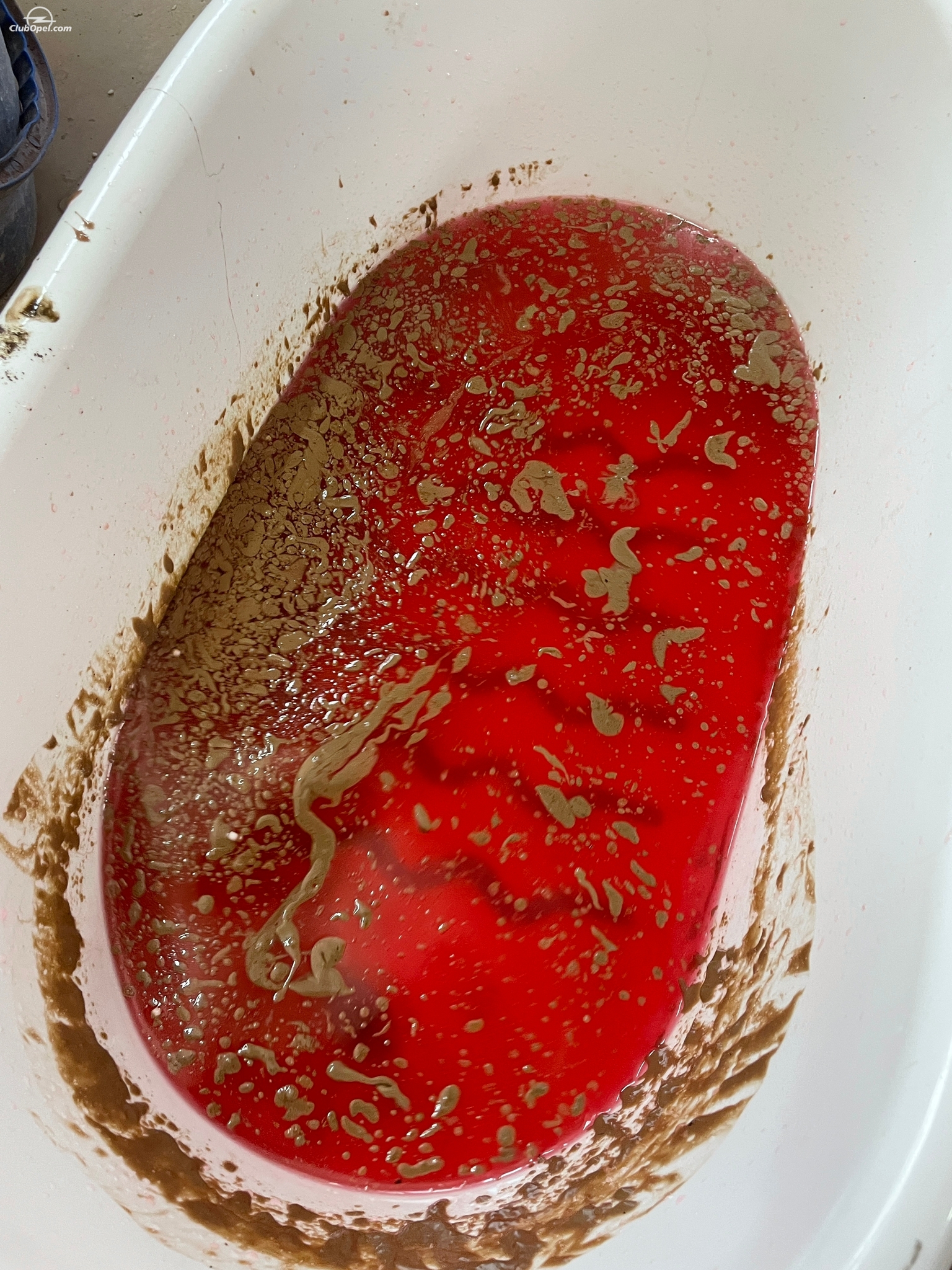

Acum cateva zile s-a fisurat furtunul mic de la radiator pe unde a iesit o parte din antigel.
In interior am gasit o mazga de culoare maronie(atasat poze).
Apa nu a fiert, masina se comporta normal insa cantiatea de mazga este foarte mare. Am procedat la cateva spalari ale sistemului, dar nu am finalizat pana la ajungerea la un lichid curat.
S-a mai intalnit cineva cu aceasta problema? Care ar fi cauzele?
Va multumesc!

in poza cam arata a ulei? in antigel? daca este ulei trebuie mers la service și verificata garnitura de chiuloasa sau la termoloft.

Ãla e ulei...

Uleiul este la nivel, nu am completat niciodata, schimburi la timp.
Nu-mi explic de unde ar putea fi uleiul.
Mecanicul a sugerat sa schimbam radiatorul care este undeva la 900 lei si nu stiu daca merita.
  • Mesaje scrise: 7,357
E posibil ca, în trecut, ferul sã fi suferit o defecțiune în care sã fi pãtruns ulei în sistemul de rãcire și nu s-a reușit o curãțare...fãrã un istoric al ferului sau o poveste mai detaliatã a istoriei lui e greu de spus care e situația realã...

bibu16v a scris:Ãla e ulei...
Am auzit niste povesti legate de sinergia dintre diverse tipuri de antigel care poate duce la reactia asta.
De asemenea, mecanicul mi a spus ca ar putea fi uleiul de la cutia de viteze automata, uleiul antigelul nefiind negru ca in cazul uleiul de motor.
Singura necunoscuta este de unde e uleiul?
Inclin sa cred ca sunt depuneri mai vechi…
Dacã e c.v. automatã, e posibil sã fie ulei de-acolo(culoarea ar cam indica asta)...dar tot speculații sunt. Despre un fer al cãrui istoric nu-l știi probabil...

În repetate rânduri am sugerat cã ai putea fi mai generos cu detalii despre fer...nu ești. Dar ești cu întrebãrile.
Am dedus cã ai c.v. automatã...dar nu ai confirmat.
Despre istoria mașinii, mãcar atât cât cunoști, nimic. Și noi ar trebui sã rãspundem la întrebãri. Și obiectiv.
E posibil sã ai o contaminare a lichidului de rãcire cu ulei din c.v. automatã(dacã existã), din cauza radiatorului...dar ar trebui sã cercetezi dacã dispare ulei din c.v. Sau un test de separare circuite ptr radiator...

Eu suspectez, ca și mecanicul, ulei din c.v., dupã culoare...de motor nu e, ar fi mai negru...din amestecul cu alte tipuri de antigel, ar putea sã facã depuneri, dar nu pete plutitoare, cu aspect uleios.
Cel mai probabil e sã se fi compromis separarea celor 2 circuite(lichid rãcire-ulei c.v.) în interiorul radiatorului...cred cã se poate face un test de presiune ptr a elucida posibilul defect al radiatorului...ori pe la reparatorii de radiatoare(ar fi cel mai indicat, ei știu cu ce se mãnâncã și ar trebui sã cunoascã ce și cum trebuie fãcut), ori pe la cei care reparã chiulase...

Poate ajuta, eu o singura data am avut o mazga maronie vizibila in vasul de expansiune, aparuta dupa ce am schimbat antigelul, am pus ceva mai noname gen Wolf daca imi aduc bine aminte. Ulterior am pus Hepu si nu am mai avut probleme.
M-am invatat minte sa folosesc produse de calitate.
Am pus problema pe seama calitatii antigelului, presupun ca au fost ceva reactii chimice pe undeva.

Buna ziua,
Problema rezolvata prin schimbarea radiatorului, in care se regaseste si radiatorul pentru cutia de viteze automata. De acolo venea uleiul.
